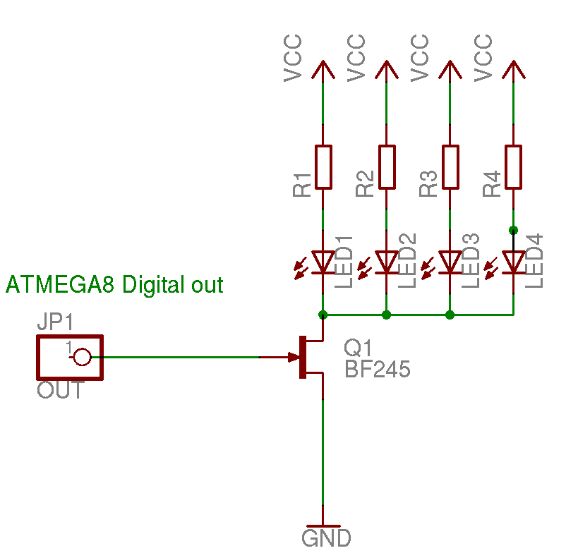

Hi alle,
Folgendes Problem. Moechte eine LED-Reihe ueber einen digital Ausgang
von einem ATMEGA8 schalten. Schaltung attached. Wenn ich den Ausgang auf
LOW lege, dann glimmen die LEDs noch leicht. Bei HIGH leuchten sie
normal. HAbs auch probiert mit 100k widerstand zwischen GATE und GND.
Hat leider nichts gebracht!
danke
Julia

Gast #495076
ich bin verwirrt...
Wenn es der BF245 ist, den ich von früher kenne, dann gibt der eine
brauchbare UKW-Vorstufe für einen Tuner ab, auf die Idee, den als
LED-Treiber zu mißbrauchen, wäre ich nie gekommen.
