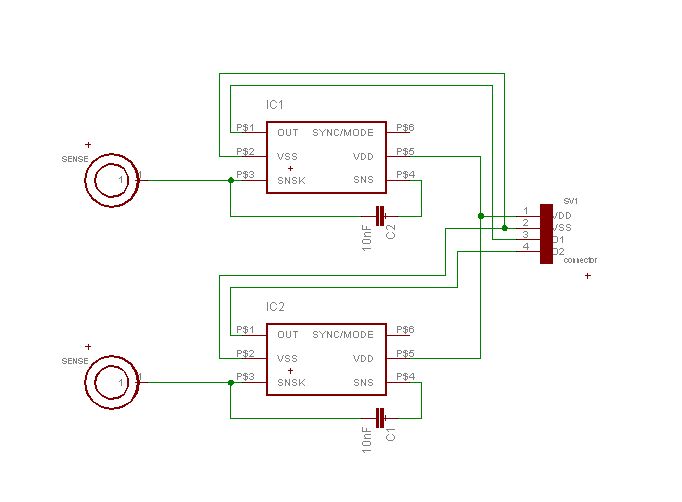

Ist es schwer mit so einem Teil einen Sensor zu bauen den man hinter einer Fliese verbauen kann ? Habt ihr eine geeignete Schaltung ? Ich bin noch ein ziemlicher Anfänger
Daniel wrote: > Ist es schwer mit so einem Teil einen Sensor zu bauen den man hinter > einer Fliese verbauen kann ? Habt ihr eine geeignete Schaltung ? Ich bin > noch ein ziemlicher Anfänger Nein, das ist nicht wirklich schwer. Schau Dir das Datenblatt an, da sind einige Beispiele...

Da sind einige Schaltungen welche ist die richtige ? Ich bin des Englischen nicht sehr mächtig (Viertes Jahr AHS) mfg & thx Daniel

Du hast doch in Eagle ein Board geroutet hast du da noch den Schaltplan ?
Naja, ohne englisch ist das in der Tat schwierig ;) Hier der Schaltplan zu dem oben gezeigten Board... Verwendet werden dabei 2 x QT100...

Danke anhand der Schaltung krieg ichs glaub ich hin mfg Daniel
