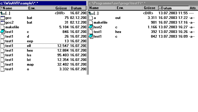

mahlzeit,
habe folgendes problem: ich habe winavr installiert und diverse
testprogramme für den 90s2343 und den 90s4433 compiliert. klappt alles
wunderbar, und läuft auch wie gewünscht in der schaltung. wenn ich aber
mit dem atmega8 arbeiten will, kommt beim make eine fehlermeldung, dass
der mega8 nicht unterstützt wird.
das verwundert mich ein wenig, steht doch in der doku zur gcc dass der
mega8 unterstützt wird...
hab übrigens die neueste version von winavr (april 2003) installiert...
kennt jemand den grund, warum das nicht funzt?
gruss
ms

södele, hat was gedauert weil ich erst meinen vdr runterfahren musste...
hier der auswurf von dos:
C:\Programme\avr\progs\test1>make
avr-gcc -c -g -O3 -Wall -Wstrict-prototypes -Wa,-ahlms=test1.lst
-mmcu=atmega8 -
I. test1.c -o test1.o
Wrong mcu `atmega8' specified
Allowed mcu's:
   at90s2313
   at90s2323
   at90s2333
   attiny22
   at90s2343
   at90s4433
   at90s4414
   at90s4434
   at90s8515
   at90s8535
   atmega603
   atmega103
cc1.exe:
C:\PROGRA~1\AVR\BIN\MAKE.EXE: *** [test1.o] Error 1
für mich hört sich das so an, als würde der keine mega8 mögen...
gruss
ms
Gast #40495
@Andreas, ja, bislang mußte man es ja manuell machen, damit es
einigermaßen ,,aussah''...
@[der Herr mit dem Namen, den er uns nicht nennt] es ging ja nicht
darum,
daß Du kein WinAVR hättest, sondern daß Du offenbar außerdem noch
die
alte avrfreaks.net-Version installiert hast.  Da die im %PATH% vor der
WinAVR-Version steht, wird sie dann zuerst gefunden.  Daher diese
deinstallieren, so daß nur noch WinAVR da ist.
Gast #40496
hmmm, das einzige was ich installiert habe ist aber winavr (und
avrstudio 4)...
und bei der installation habe ich mich an die anleitung gehalten.
(avrfreaks habe ich extra nicht weiter verfolgt weil ja überall
dransteht, dass die nicht so häufig aktualisiert wird)
jetzt schnall ich nix mehr... wie kann dann die freaks-version auf
meinem rechner landen, wenn ich die gar nicht runtergeladen hab
geschweige denn installiert (oder ist die beim winavr mit dabei?)
gruss
gerd alias ms ;)

also, hab jetzt mittlerweile geschnallt was sache ist. meine
gcc-version war die 2.95 von oktober 99... >8( fragt jetzt bitte nicht,
wo und wie ich da dran gekommen bin...
ich schiebs jetzt einfach auf die hitze und erfreue mich jetzt einfach
einer 'wirklich' aktuellen version des compilers...
danke für eure tips, jedenfalls hab ich jetzt einen funktionstüchtigen
compiler.
gruss
gerd
Gast #40501
hi ihrs,
ich glaub mein avr pfeift...
es kann doch nicht sein, dass die alte version von 99 für den 4433 300
byte hexcode macht, während das aktuelle teil den gleichen sourcecode
für den mega8 auf 12k aufbläst...
avr-gcc -c -mmcu=atmega8 -I. -g -O3 -funsigned-char
-funsigned-bitfields -fpack-
struct -fshort-enums -Wall -Wstrict-prototypes -Wa,-ahlms=test1.lst
test1.c -o t
est1.o
test1.c:29: warning: return type of `main' is not `int'
avr-gcc -mmcu=atmega8 -I. -g -O3 -funsigned-char -funsigned-bitfields
-fpack-str
uct -fshort-enums -Wall -Wstrict-prototypes -Wa,-ahlms=test1.o test1.o
  --outp
ut test1.elf -Wl,-Map=test1.map,--cref -Wl,-u,vfprintf -lprintf_flt
-lm
avr-objcopy -O ihex -R .eeprom test1.elf test1.hex
avr-objcopy -j .eeprom --set-section-flags=.eeprom="alloc,load"
--change-section
-lma .eeprom=0 -O ihex test1.elf test1.eep
avr-objdump -h -S test1.elf > test1.lss
Size after:
test1.elf  :
section    size      addr
.text      4564         0
.data         6   8388704
.bss          4   8388710
.noinit       0   8388714
.eeprom       0   8454144
.stab       948         0
.stabstr   1110         0
Total      6632
Errors: none
-------- end --------
Gast #40503
danke matthias,
sowas passiert, wenn man nicht wirklich weiss, was man tut... gg
ich glaub, ich muss noch viel lesen (und verstehen). wenn nur mein
englisch nicht so schlecht wäre...
gruss
gerd
