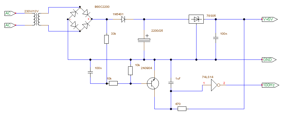

Hallo Leute!
Ich wollte einen 1Hz tackt für einen einfachen 0-99 Zähler aus dem
Wechselstromnetz erstellen.
Wie würdet ihr da vorgehen?
Gedacht hätte ich an eine Diode, eine 4,7V Zener diode und einen
Widerstand.
Mit der Diode fang ich jede Halbwelle heraus und mit dem Widerstand und
der Zener Diode erstelle ich ein TTL fähiges Signal.
Was wäre sonst noch angebracht?
#495671
vieleicht ne galvanische trennung wenns nicht tödlich enden
soll!!!!!!!!!!!
Gast #495731

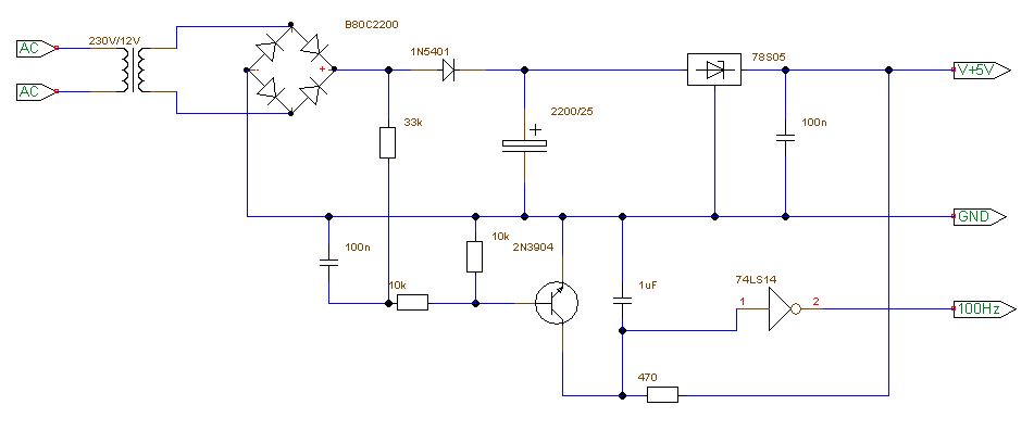

Sorry, dass ich so wenig Infos gegeben hatte.
Natürlich habe ich einen Trafo und ich weiß auch meistens was ich tu :d
So hatte mich gerade mal für ne halbe Stunde an das Breadbord gesetzt
und mit einem Oszi ausgestattet habe ich diese kleine Schaltung (Anhang)
erstellt.
Die Zener Diode ist eine Art Schmitt-Trigger und der 4,7k Widerstand an
der Basis des Transistors hält die Basis auf Gnd, während die Spannung
vor der Zener Diode unter 4,7 V ist.
Die 5V erzeuge ich mit einem 7805.... hab ihn bei dem Schaltplan
weggelassen.

Wenn man eine "Gleichrichtung" über nur eine Diode in reihe vornimmt
werden aus den 50Hz 25Hz weil nur jede 2te Halbwelle genutzt wird.
Bei einem Brückengleichrichter verdoppelt sich jedoch die Frequenz auf
100Hz da jede Poländerung "ausgefiltert" und verdoppelt wird.
(man man man mit vollem kopf kann man nicht erklären :-X)
Erste Variante wird eigentlich immer bei Föns (Haartrockner um keine
Patente zu berühren) mit Spannungsanpassung verwendet (110V / 230V),
da kann man das auch machen weil das ganze "system" recht träge ist.
#495848
Quote:
""Wenn man eine "Gleichrichtung" über nur eine Diode in reihe vornimmt
werden aus den 50Hz 25Hz weil nur jede 2te Halbwelle genutzt wird.""
Voll reingefallen. Bei Einweggleichrichtung hat man 50Hz, denn die
Halbwelle kommt 50 mal pro Sekunde. Bei einer Brücke, wie schon richtig
erkannt, sind es 100Hz, da die negative Halbwelle nach oben geklappt
wird und es damit pro Vollwelle 2 positive Halbwellen gibt. Daran ändert
auch die Extradiode in meiner Schaltung nichts, diese trennt nur den
Elko ab, damit man die ungefilterte Gleichspannung abgreifen kann.
Gruss
Jadeclaw.
