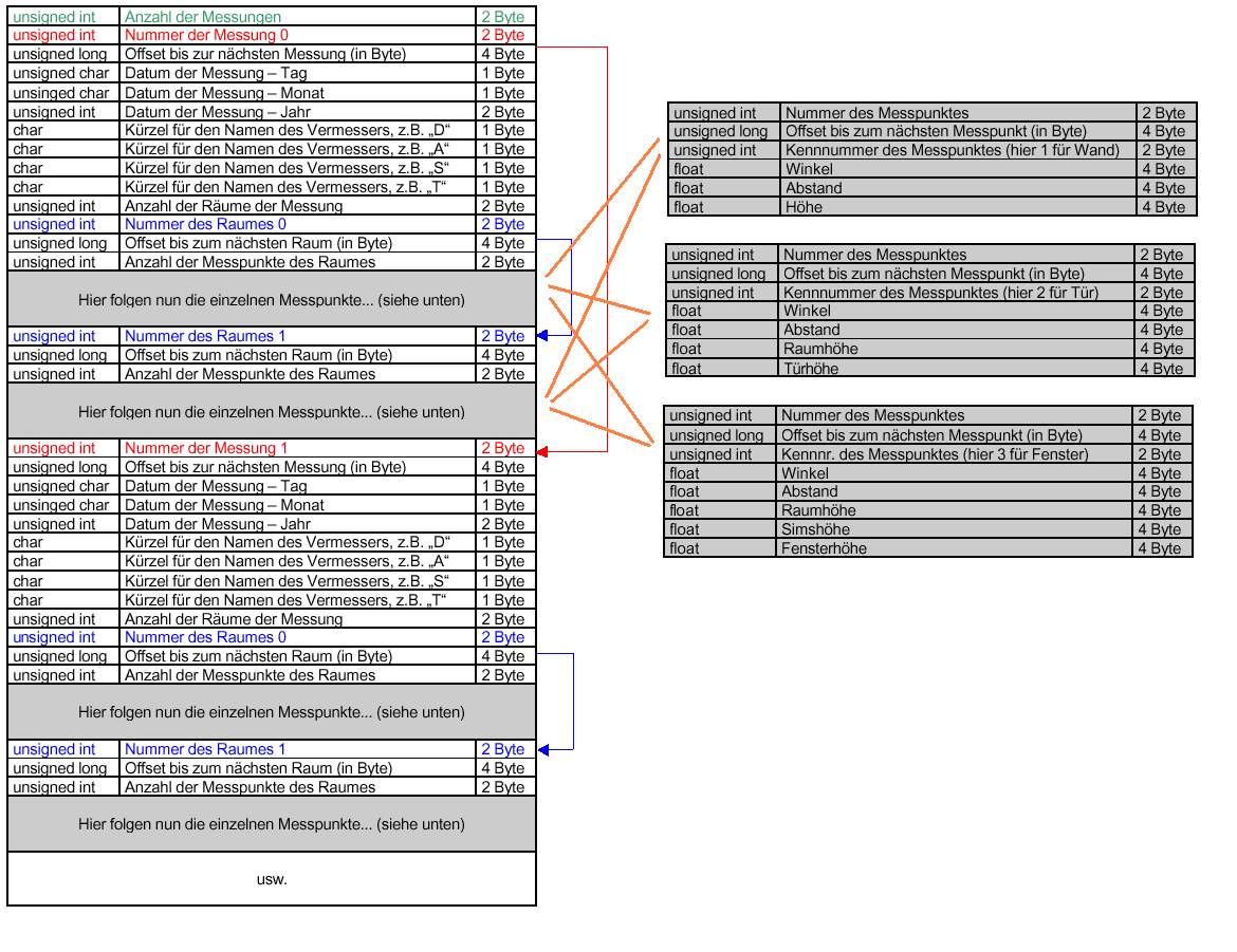

Also es sollen mehrere Datenpakete gespeichert werden, die aus einer
Vermessung eines Grundrisses (eines Hauses) stammen.
Die Daten sollen dabei hintereinander im Speicher abgelegt werden, es
können also ganz schön viel Daten werden, da jedes Datenpaket aus
mehreren Integer und Float Werten besteht (es sollten schon so mind.
1000 Messpunkte abgespeichert werden können - also so um 1 MByte
Speicher wär echt toll - aber am besten Du siehst Dir den Speicheraufbau
einfach mal selber an - im ANHANG).
Im Anhang findest Du den Aufbau der Speicherstruktur für das Ablegen der
Messdaten.
Die Idee von Steffen hat mir ganz gut gefallen, da auf einer Harddisk ja
ganz schön viel platz hat, aber wie ich das genau machen soll weiss ich
noch nicht. Ich möcht nämlich einfach gern auf einen sehr großen
Speicherblock zugreifen und dort meine (Mess-) Daten ablegen und diese
sollten nach einer Power-OFF einfach erhalten bleiben. Wenn ich das mit
der Idee von Steffen mit der Harddisk mache, müßte ich jedesmal die
Messdaten seriell auf die Harddisk schreiben und beim bearbeiten wieder
auslesen. Mal sehn....
