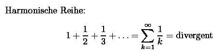

Gast #496464
die nächste Stufe dauert halb so lange wie die erste, die dritte ein
Drittel usw, also eine unendliche Reihe 1+1/2+1/3+.... die hat ein
endliches Ergebnis.

Gast #496736
Es muß genau eine Lösung für die Aufgabe geben, wieviele Frequenzstufen
zwishen Null und 430 kHz in 8 ms durchlaufen werden können, wenn jede
Stufe genau eine Periode dauert. Es sind auf jeden Fall weniger als
3440. Ein DDS wie der AD9835 muß für jede Stufe mit 32 Bit oder sind es
noch mehr? seriell angesteuert werden, das wird knapp. Aber eine Tabelle
ist unnötig, eine einfache Addition reicht.
Berechnung der Stufenzahl geht irgendwie mit der Näherungsformel für die
Harmonische Reihe:
http://de.wikipedia.org/wiki/Harmonische_Reihe
Summe (n) = ln(n) + 0,5772156649
