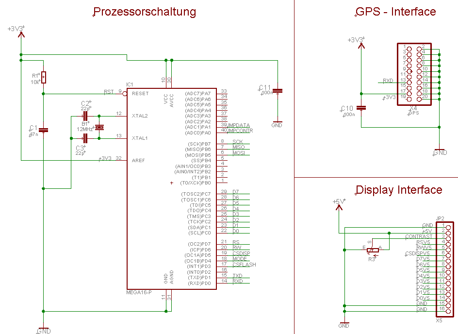

Hallo Leute.
Ich hab gerade ein Problem mit einem Ublox SAM - LS GPS Receiver.
Ich will einfach die Daten über die serielle Schnittstelle einlesen
(verwende einen ATMEGA 16). Besonders interresiert mich der GGA
Datensatz des NMEA Protokolls. Hat irgendjemand schon einmal einen C
Algorithmus geschrieben der das macht?
Ich glaube meiner ist falsch denn ich bekomme lauter wirre Zeichen, die
nicht mal richtig nach ASCII ausschauen.
Hoffe ihr könnt mir helfen.
Danke Martin
PS: Anbei findet ihr noch die Schaltung und ein Datenblatt des Receivers

Stimmt das Bild.gif mit deinem realen Aufbau überein?
Im Programm hast du eine Fosc von 7,xxx MHz und im Schaltplan 12,xxx
MHz.
Eins davon passt auf keinen Fall.

Nun ja. Ich verwende eine Fosc von 7 MHz. Ich hab mal das GPS auf einem
GPS Steckbrett augebaut und mir den TXD am Oszi angeschaut. Schaut ganz
super aus, sprich ich hab ein sauberes Signal. Das GPS müsste normal
funktionieren ist noch neu und bis auf den Testaufbau noch nie in
verwendung geweseen.

- zumindest die Beschriftung am Stecker X4 ist falsch. GND ist 1,3,5...
nicht 2,4,6...; muß aber noch nix heißen
- du verwendest Pin 13 (eigentlich 14) RxD; vermutlich auf RxD vom Mega
16?? Die Daten kommen aber auf TxD/Pin 12 (Pin 11 in deinem Schaltplan)
Gast #497463
ich glaub das ganze funktioniert nicht da die Initialisierung des USART
nicht richtig durchgeführt wird.
Köntne mir bitte jemand posten wie man eine Serielle Schnittstelle für
folgende Einstellungen richtig initialisert:
9600BAUD; 7372800 FOsc; 8 Datenbits, 1 Stopbit, no parity
Und was ist der genau unterschied zwischen asynchroner und synchroner
übertragung?
Danke Martin

Gast #497472
Hy Rahul,
sicherlich hab ich mir deine Initialisierung angeschaut, bringt aber
genau das gleiche Ergebnis wie die meine. Ich bin so langsam echt am
Verzweifeln. Hab so gar schon in der Schweiz angerufen um Support zu
bekommen, aber die können mir auch nicht weiterhelfen. Ich bin mir
ziemlich sicher das es an der Initialiserung liegt.
Hättest du sonst noch Ideen. Ich könnt sie echt brauchen ;-)
mfg Martin
Gast #497482
Hallo Rahul,
ich glaub deine letzte Init funktioniert. Ich hab in regelmäßigen
abständen ein $ am display und dazwischen ein Sonderzeichen "|||"
welches vermutlich ein Trennzeichen darstellt. Da ich in meinem Haus
arbeite habe ich vermutlich nur schlechten bis gar keinen GPS Empfang.
Glaubst du es ist reiner Zufall, das ich plötzlich das $ bekomme;
HINWEIS: laut NMEA stellt das $ den anfang eines neuen Datensatzes, zum
beispiel gga da.
