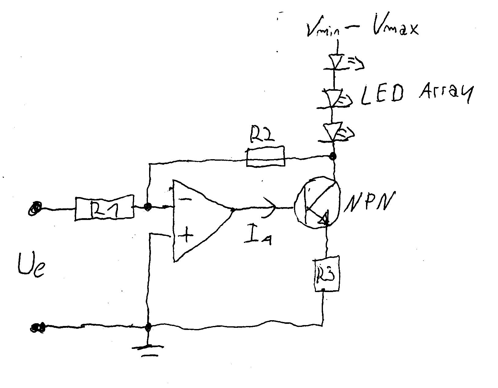

Hallo
ich möchte mir einen Konstantstromtreiber für Power LEDs bauen.
Jetzt habe ich mir gedacht ich schalte einfach einen OP-Amp. als
Konstantstromquelle und verstärke den Strom mit einem normalen NPN
Transistor.
Siehe meine tolle Zeichnung
also über Ue stelle ich den Strom des OPs ein . Jetzt muss ich doch
nurnoch die Verstärkung des Transistors mit einbeziehen und schon müsste
das laufen, oder.
z.B. Strom durch den OP =10mA Verstärkung 100 =1A Strom durch die LEDS
Ist die Schaltung so korrekt und habe ich alles richtig verstanden?
Ich wollte lieber nochmal nachfragen bevor ich mir meine teueren LEDs
"Grille"
Grüsse
        Toto

> das sollte gehen,
Fragt sich nur, wohin ?
Besser beide Rs weglassen, +IN vom OPA als Eingang und -IN vom OPA an
den Emitter. Damit wird erreicht, daß die Steuerspannung über dem
Emitterwiderstand liegt und damit den Strom am Kollektor vorgibt
I=Uin/R.

@Gasto
Klar die Luxeon können pro LED 350mA ab, das ganze mal drei, also eher
noch mehr.
@Rahul
Ich habe es leider nicht so mit der Analogelektronik, ich bin mehr der
Digitale.
Die Schaltung des Ops habe ich hierher
http://batronix.com/elektronik/know-how/op-amp.shtml#05e
Ich habe dann einfach den Lastwiderstand RL durch den Transistor
ersetzt.
Kannst  du deine Schaltung auch ein bischen erleutern, ich will ja auch
was lernen..

@Toto
>noch mehr.
Nur dass man gerade LEDs von diesem Kaliber NICHT ohne Zusatzmassnahmen
parallel schaltet.
MFG
Falk

@Toto
>Deshalb will ich sie ja auch in Reihe schalten, wie aus meinem Plan
>eigentlich ersichtlich ist...
Womit aber nur 350mA Konstantstrom benötigt werden, nicht 1A.
MfG
Falk

Natürlich ich war nur ein bischen doof. Eigentlich reicht mein Wissen so
weit. Mit den 1A war nur ein Beispiel
Ich hoffe man verzeiht mir
Danke an alle
