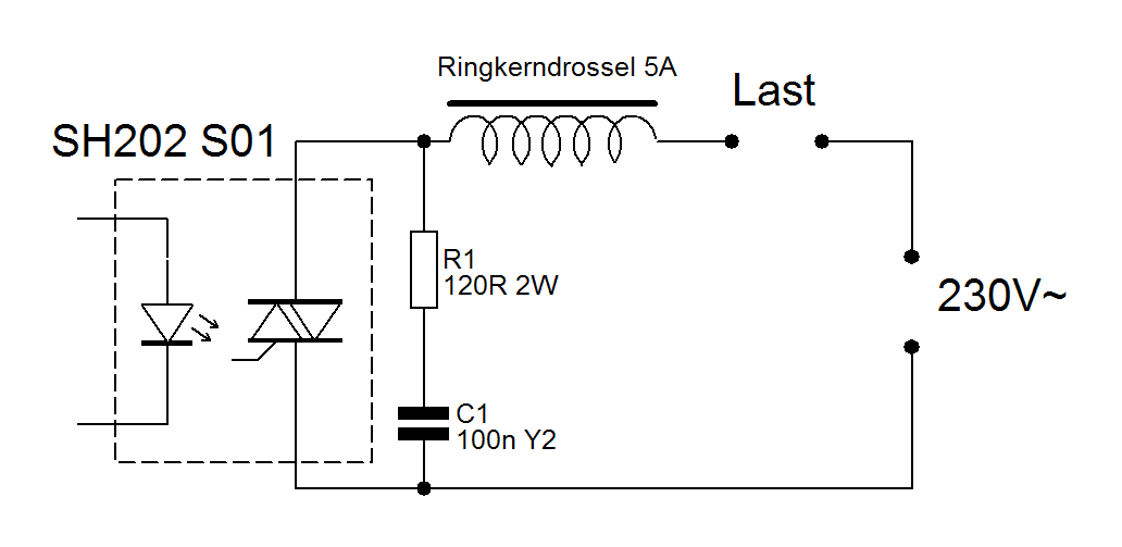

Hat schon jemand von euch eine Phasenanschnittsteuerung (50Hz Sinus) mit
einem SSR gemacht?
Wie ist das Zeitverhalten (z.b. TurnOn Time und TurnOff Time)
Ich habe da gerade ein Datenblatt (Sharp S202) vor mir da steht
max TurnON = 1ms und max TurnOFF = 10ms.
Wie kann ich das interpretieren?
Was mach das SSR wenn ich z.b. 2.5ms nach Nulldurchgang einen Zündimpuls
(z.b. 1ms) gebe? Es schaltet dann spätestens nach 3.5ms.
Und wann schaltet es aus? normalerweise doch beim Nulldurchgang oder?

Ich! Bei mir werkeln 12 "Sharp S202 S01" in einem DMX-Dimmer. Geht
tadellos. Du detektierst mit Deinem Controller jeden (!) Nulldurchgang,
also 100Hz. Dann schaltest Du frühestens kurz nach dem Nulldurchgang ein
und läßt die LED im Sharp bis kurz vor den nächsten Nulldurchgang
eingeschaltet (mit Timer lösen, ausschalten macht das SSR dann alleine).
Das garantiert sicheres Zünden auch unter widrigen Bedingungen und
verhindert Flackern. Zünd_impulse_ machen wenig Sinn. Am S202 S01 muß
unbedingt ein Snubber und eine Ringkerndrossel angebracht werden, um
Induktionen und hohe Einschaltströme in den Griff zu bekommen. Alles in
Allem funtionieren die SSRs unter den beschriebenen Maßnahmen sehr
zverlässig.

Travel Rec. wrote:
> ... Dann schaltest Du frühestens kurz nach dem Nulldurchgang ein
> eingeschaltet ...
Durchgehend eingeschaltet lassen belastet den Triac ganz ordentlich.
Falsch: Sicheres Zünden, auch unter schwierigen induktiven/kapazitiven
Bedingungen funktioniert nur sicher mit z. B. 6 Impulsen bei jeweis 1ms
aktiv und Pausen von ebenfalls 1ms. Kommt es in der Zeit der 6 Impulse
zu einem ungewünschten 0-Strom, zündet der nächst Impuls den Triac
erneut. Das funktioniert bei Daueransteuerung nicht immer.
> ... Am S202 S01 muß
> zverlässig.
Klingt sehr gut. Aber bitte auch ein wenig an EMV denken.
