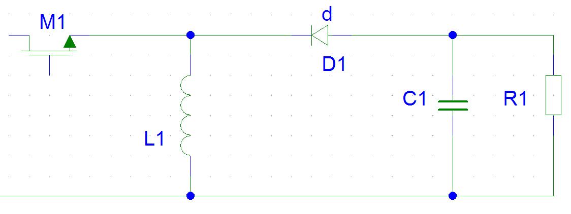

Guten Morgen,
ich habe da ein Problem mit dem invertierenden Schaltregler.

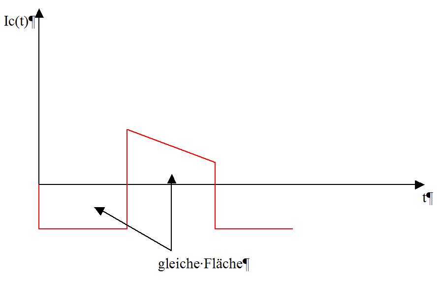

Ich möchte den Kondensatorstrom ic(t) aufzeichnen.
Jetzt weiss ich nicht wie der Strom genau verläuft.
Wie müsste da die Knotengleichung aussehen, bzw. heben sich eigentlich
die Flächen auf?

Hallo Stefan,
bei Deiner Schaltung handelt es sich um einen invertierenden Wandler.
Ausführlich beschrieben wird dies im Buch "Halbleiter-Schaltungstechnik"
von U. Tietze / Ch. Schenk. Hab leider keine Möglichkeit diese Seite zu
kopieren!
Die Knotenregel besagt, daß die Summe aller Ströme, die in den Knoten
heneinfließen, gleich Null ist.
Was suchst Du nun?
