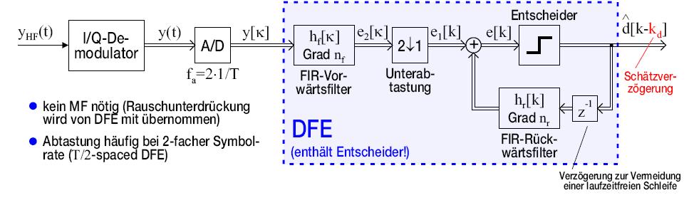

Ich bin gerade am Lernen für Kommunkiationstechnik. Es geht um einen
PAM-Empfänger mit DFE.

Jetzt find ich nix dazu wie der Empfänger funktioniert. Ich hab nur eine
Seite vom Skript auf der das Blockschaltbild ist (ich weiss nicht, ob
das ok ist,
wenn ich das hier veröffentliche wegen Uhrheberrecht usw, wenn erwünscht
kann ichs auch zuschicken). Daraus werd ich aber nicht schlau. Könnte
mir
vielleicht jemand kurz erklären wie das Ding funktioniert?

Das funktioniert so:
Du entscheidest zuerst einmal welches Symbol höchstwahrscheinlich
gesendet wurde. Unter der Annahme dass dieses Symbol wirklich gesendet
wurde kannst du nun berechnen, wie die durch den verzerrenden Kanal
erzeugten Impulsnachläufer aussehen. Wenn du diese jetzt vom
Eingangssignal abziehst, dann hast du das Signal komplett entzerrt. Das
solltest du anhand des BSB gut nachvollziehen können.
Vorteil der Methode ist, dass im Gegensatz zu einer linearen Entzerrung
(mit 1/H(z)) keine Geräuschverstärkung auftritt. Nachteil ist die
Fehlerfortpflanzung.
Hallo mal vielen Dank für die Antworten
Ich hab jetzt mal das Blockschaltbild angehängt. Das mit mit Rückkoppeln
hab ich verstanden, das man sich auf das letze decodierte Signal beruft.
Aber für was ist das FIR-Vorwärtsfilter mit doppelter Abtastrate?
Das FIR-Filter (finite impulse response) ist nichts anderes wie ein
Digitales Filter, mit dem die Verzerrungen des Kanals kompensiert
werden. Vorwärts darum, weil nichts rückgekoppelt wird. Also vom Signal
gesehen in "Flussrichtung".
d.h. im Frequenzbereich:                            |\      /|
   Sender                nach dem Kanal          Filter für Kompensation
                                             damit der Kanal kompensiert
wird
Die doppelte Abtastrate häufig verwendet, um die Verzerrungen besser zu
kompensieren. Ausserdem ists besser für das SNR.
