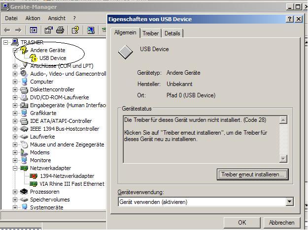

Wenn ich die GPS Mouse an PC anschließe, erkennt WindowsXp das Gerät.
Im Gerätemanager erfolgt dann ein Eintrag.
Was soll das denn "Glaskugeljonglieren". Das erwarte ich nicht.
Das ist echt frech!

a) Du hast keinen Treiber installiert.
Ohne den ist das Nachsehen im Gerätemanager sinnlos.
Das ist USB...Jedes funktionstüchtige Gerät mit USB-Anschluß wird auf
diese Art erkannt -  es wird erkannt, dass sich etwas am USB-Bus
befindet.
In deinem Fall fehlt noch ein Treiber.
Es gibt halt Geräte, für die Windows Standard-Treiber mitliefert (HID;
Tatsturen,  Mäuse, Gamepads...).
Wenn du jetzt für deine GPS-Mouse noch den Treiber installierst, dann
sollte sie auch irgendwo im Gerätemanager auftauchen.
Wenn man sie zwischen den "Anschlüssen" (LPT, RS232...) als serielle
Schnittstelle (o.ä.)findet, dann ist die Programmierung einer
Kommunikation mit ihr sehr viel einfacher, als wenn sie ein eigenes
Gerät darstellt.
Installiere dir den Treiber und guck noch mal nach!

Einen Treiber hast Du nicht?
Dann besorge Dir einen oder schmeiss das ohne den Treiber völlig
nutzlose Gerät weg. Du könntest auch -so möglich- das Gerät öffnen und
nachsehen, ob darin eine der bekannten USB-seriell-Bridges verbaut ist
und dann für diese einen Treiber besorgen.

Installier erst mal den Treiber und schau, ob du dann einen neuen
COM-Port hast. Dann schaust du erst mal im Hyperterminal oder mit einem
GPS-testprogramm, ob und bei welcher Baudrate die Maus sendet.

Hab den Treiber installiert. Beim installieren kam eine Fehlermeldung,
dass dieser Treiber für WINXP nicht funktioniert und es womöglich zu
einem System abstürtz führen kann. Also habe ich trotz all dem den
treiber installiert. Ich kann auch Daten miteinem terminal programm
empfangen. leider stürzt mir das System dann ab. Das heisst Rechner
fährt runter und anschließend wieder hoch.

Hast du mal das Gehäuse deiner GPS-Maus aufgemacht ?
Wenn nicht, dann mach das mal und schreib dir auf was auf den Chip's
steht.
Ein Chip davon ist ein USB->Seriell Converter.
Manchmal kann man sich dann von der Firma die den Chip herstellt einen
passenden Treiber runter laden.
