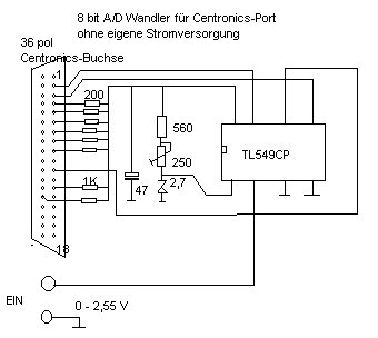

Hallo
Ich hoffe ihr habt Erfahrungen mit dem AD - Wandler TLC 549, denn ich
brauche eure Hilfe.
Ich habe den TLC wie folgt beschaltet:
VCC = Ref+ = 5V
GND = Ref- = 0V
Analog in = 0V - 5V
Zum Auslesen benutze ich die SPI - Schnittstelle meines Atmel yC.
Mein Problem ist, das der AD Wandler von 0V - 5V zweimal den
Wertebereich von 0-255 durchläuft.
0V = Wert 0
2,4V = Wert 255
2,5V = Wert 0
5V = Wert 255
Warum ist das so?
Ich möchte das der AD - Wandler nur von 0 - 255 die Werte Ausgibt ohne
von 255 auf 0 zu springen.
Habt ihr für mich eine Lösung?
Tim
Gast #498685
Hallo
Also wenn du die Referenzspannungen tatsächlich so angeschlossen hast
wie beschrieben, denke ich nicht, dass die Hardware dein Problem
verursacht. Wäre hilfreich, wenn du deinen Quellcode posten würdest. Auf
www.franksteinberg.de wird der Sensor auch sehr gut beschrieben. Ist
zwar, wie bei Stefan am Parallelport angeschlossen. Dafür ist dort ein
einfaches Basicprogramm downloadbar, an dem man das Auslesen des Sensors
sehr gut nachvollziehen kann.
Gast #498880
Ich schätze dein Problem ist folgendes:
über die SPI holst du dir die Daten ab. Da der TLC 549 ein 10-bit
Wandler ist, musst du dir die Daten 2 mal abholen. Ich denke, im Moment
holst du dir nur bit 0 bis bit 7.
MW
