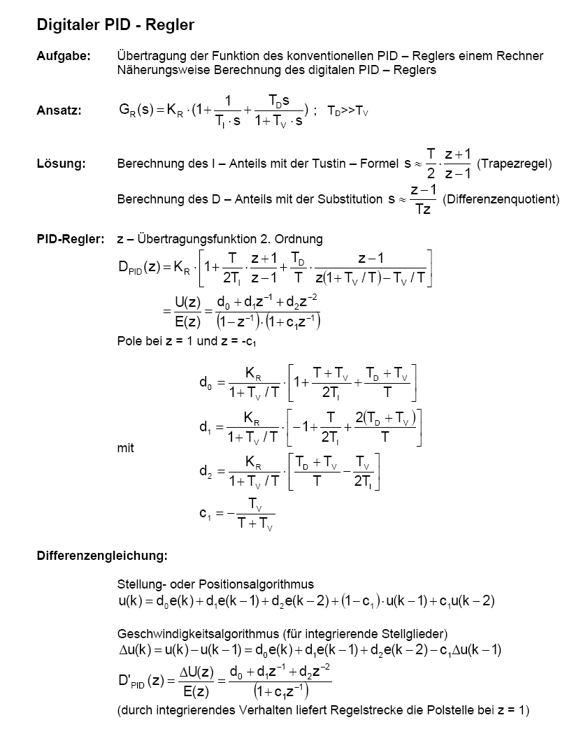

OP #499858
Ah, du hast den phase correct PWM Mode gemeint. Hab ich erst falsch
verstanden. Steht ja auch drin - für Motor Anwendungen.
Mit diesem Modus und dem Overflow Interrupt funktioniert's schon besser.
Den Regler muss ich erste noch in Code umsetzten.
Was bedeutet bei den Koeffizienten das T?
Und ist mit Ti die Nachstellzeit des gesamten PI-Reglers gemeint oder
nur der Zeitfaktor für den I-Regler.
Kann ich in der Differenzengleichung die Regelparameter für den
kontinuierlichen Fall auslegen? zB. Betragsoptimum?
Gast #500252
Ja, das T ist gleich Ta, die Abtastzeit. Dadurch beginnt die eckige
Klammer mit [ 1+ ... ] bzw [ 1- .. ]. War ein Umstellungsfehler von mir.
Ti, ist die Integrationszeitkonstante.
Siehe Anhang.(Die Tustin, Diff-quot.formeln müssen hier allerdings mit
1/s =.. losgehen. Das Ergebnis stimmt aber)

Nach einer längern Pause hab ich hier einen neuen Versuch: Anhang
Hab die Regelung jetzt mit einer Differenzengleichung umgesetzt und
stell meine Parameter mit dem ADC und Potis ein. Funktioniert soweit
ganz gut.

1) Ja. Sprungantwort aufnehmen, und nach gewählten Kriterien prüfen.
2) Das Problem was du hier hast, ist ein "Überlaufen" des I-Anteils,
wenn du die Ausgangsgröße aus irgendwelchen Gründen festhältst:
//falls Sollwert w lange Zeit zu klein ist wird y zu groß!!!
if (((y)<1000) && ((y)>-1000))
   y = y;
   else if ((y)>=1000)
   y = 1000;
else if ((y)<=-1000)
(wobei das Quellcode besser hinschreibbar ist)
Die Lösung nennt sich "Anti-Wind-Up". Das bedeutet, dass du den I-Anteil
des Regler solange festhalten musst, solange irgendwas in irgendwelchen
Aussteuergrenzen feststeckt...
Weiterhin ist es möglich, die Sollgröße w (Sollstrom) nicht direkt zu
nehmen, sondern hier noch eine Begrenzung, etc.. einzubauen. So wirds
auch gemacht. Somit kann der Motornennstrom (oder welcher auch immer)
nicht überschritten werden...
