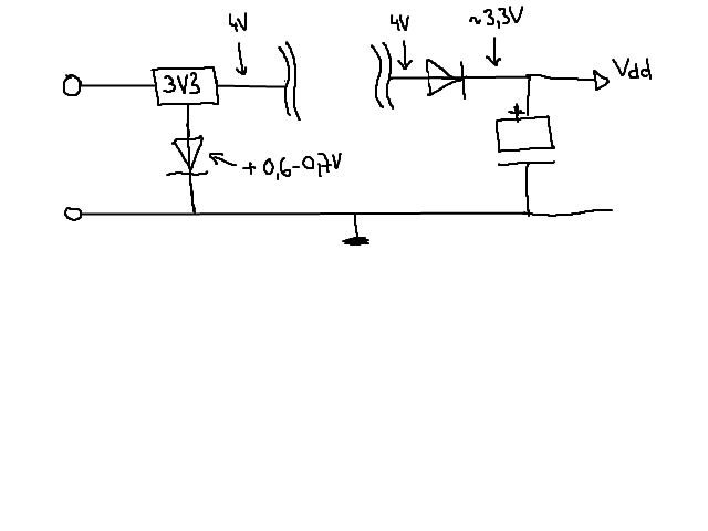

laut datenblatt des SSD0303 von einem der kleineren pictiva displays is
Idd fü den logikteil mit 190uA angegeben... wäre es evtl. denkbar, den
3.3v regler mit ner diode auf ca 4v anzuheben und dann selbige 4v
wiederum über eine diode unmittelbar for dem Vdd pin des pictiva auf
einen möglichst kleinen elko zu führen, so dass dieser bei anliegen der
spannung geladen, aber beim wegfall "rückwärts" sperrt und nur noch das
display mit spannung weiterversorgt (sihe anhang)?
wäre sowas bei - sagen wir 100uF-220uF, 3.3v und den hoffentlich
stimmenden 190uA denkbar?
ciao
Gast #499977
Wenn der Displaycontroller über einen 3.3V LDO Regler aus den 12V
versorgt wird, ist das ausschalten kein Problem. Denn sobald die
3.3V in die Knie gehen, hat sich das mit den 12V schon erledigt.
Beim Einschalten genügt es auch wenn die 12V zusammen mit den 3.3V
kommen.
Bei meinem ersten Aufbau hatte ich die 12V noch per Mosfet geschaltet.
Inzwischen tue ich das nicht mehr und das Display funktioniert noch.
 - Michael
#499983
hi!
Vorsicht! Laut aussage einiger Distributoren auf der embedded world
zerstört das nicht beachten der Einschaltreihenfolge nicht gleich das
ganze oled.
Es wirkt sich jedoch stark auf die Lebensdauer aus !
Einschalten würd ich per FET, ausschalten mach ich nicht speziell.
Die 3.3V werden per stepdown aus den 11V erzeugt und brechen erst ein
wenn die
11V schon weit genug abgefallen sind.
Bye, Simon
Gast #499985
Komisch, ich war auch in Nürnberg und habe mich bei Data-Modul nach
den Pictivas erkundigt. Bei der geschilderten Anordnung 12V->LDO 3.3V
bräuchte man nichts weiter beachten.
Allerdings habe ich mich nur mit diesem einen Distributor über OLEDs
unterhalten ;)
 - Michael

Gast #499995
hi,
(sorry für die verspätete antwort zuvor, war zwischen anworten und
abschicken hier kurz im haushalt abgelenkt ;) )
@simon:
um sicherzustellen, dass ich das richtig verstehe...
ihr meint also, die 3.3v erstmal direkt aus den 12v erzeugen wie gehabt
(z.b. mit nem LD33 von denen ich noch ne stange hier hab. mit 800mA
belastbareit mhr als genug fuer den uC, das oled und die paar weiteren
bauteile).
um die einschaltfolge zu wahren, die 12v sauber per uC+fet verzögert
zuschalten.
beim ausschalten (in diesem fall abstellen des fahrzeugs,
schluesseldrehung -> zündplus fällt ab) keine weiteren umstände machen?
ciao...
