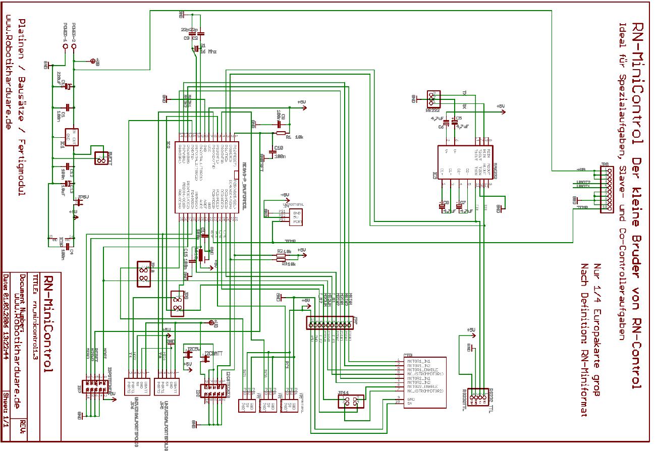

Ich steuere einen Gleichstrommotor über eine H-Brücke mit einem mega8.
Funktioniert wunderbar, nur wenn ich den ISP Programmer abziehe,
funktionierts nicht mehr. ICh krieg zwar noch die gewünschte Spannung am
Ausgang der H-Brücke, jedoch läuft der Motor nicht mehr an.
Hat jemand ne Idee woran das liegen könnte, sorry, bin Anfänger ??
Vielen Dank schon mal.
Beste Grüße
Ralf

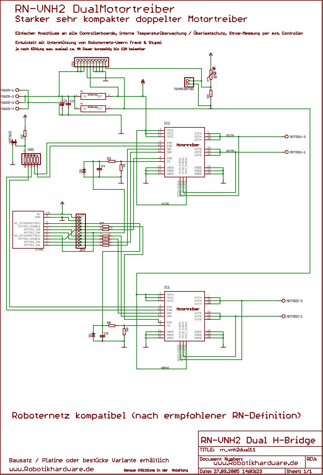

Gast #500326
Vielen Dank schon mal für die Antworten...
Das Controllerboard sowie die H-Brücke sind beide von Robotikhardware.de
(RN-MiniControl und RNVN2dualmotor).
Hab die Schaltpläne mal angehängt. Hab leider kein Eagle oder
dergleichen deswegen im JPG Format.
Die Pins sind verschieden.
Wie gesagt. Funktioniert alles perfekt. Auch die Spannung liegt wie
gewünscht am Motorausgang der H-Brücke an. Nur der Motor läuft nur wenn
der ISP Programmer dran ist. Ich benutze AVR Studio und den MKII da ich
alles umsonst von einem Freund bekommen habe der das Interesse daran
verloren hat. Kann es vielleicht an den Einstellungen in AVR Studio
liegen ?
Beste Grüße
Ralf
Gast #500365
Hallo Ralf,
bist Du sicher, daß alles perfekt läuft ?
Evtl. kommt Dein µC immer nur zu der Stelle,
bis er die PWM "aufdreht", bekommt dann einen
"RESET", beginnt von vorne usw.
Gruss Otto
