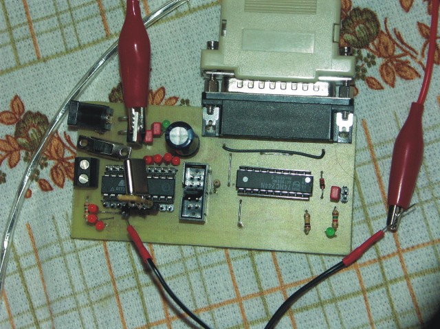

OP #500870
danke für den tip
wie ist das mit den frequenzkristallen und den chips mit portund xtal
auf einem pin
muss ich da fuses setzen oder erkennt der chip das da ein 10mhz
crystal da ist
in meinem selbstgebauten isp  LPT nach isp via 74HC244 kann ich mit
bascom
keine fuses setzen
laut datenblatt sollte das mit sefprogramming 2xkurz power on innerhalb
1sec funzen
#500877
> bascom keine fuses setzen
Dann hast du ein Problem.
Aber je nachdem wie dieser Programmer aufgebaut ist,
kannst du vielleicht ein anderes Brennprogramm nehmen.
Obwohl mir das schon etwas seltsam vorkommt, dass du
mit dem BASCOM Brenner nicht an die Fuses rankommst.
> crystal da ist
Du must die fuses setzen. Da führt kein Weg drann vorbei.
