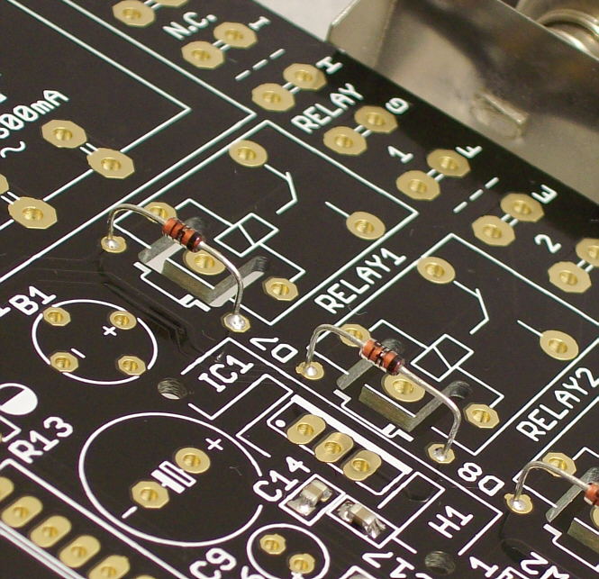

Hi @All,
Ich möchte eine Relaisplatine Routen welche mir 230Volt schaltet! Wie
groß müssen die Abstände zwischen den Leiterbahnen sein! Ich habe mal
was von 3,17mm gehört! Stimmt das (Sprich meine Schaltspannung zu den
230Volt)??
Und wie groß muß der Abstand von L zu N sein?? Auch 3,17mm??
Liebe Grüße
Klaus

Die 3mm dürften der untere Anschlag sein (LP beschichtet). Wenn Du Dir
z.B. Schaltnetzteile anschaust, oder Sachen von ELV da werden meistens
8mm eingehalten (z.B. Optokoppler in DIP auf RM 10,16 aufgebogen -
Pads). Allerdings hängt es natürlich auch davon ab, wie Du Deine
Relaisplaine verbaust: isoliertes Gehäuse, keine Anschlüsse nach aussen
mit einem eigenen Netzteil, in dem z.B. die 8mm eingehalten sind, und
Taster und Anzeigen, die auch eine entsprechende Kriechstrecke aufweisen
- da kannst Du theoretisch sogar Masse und Nullleiter zusammenhängen.
Google liefert für Kriechstrecke als erstes z.B.:
http://www.harkis.harting.com/WebHelp/DGds/WebHelp/DgdsLuft_und_Kriechstrecken.htm
aber in diesen Abständen (Luft-/Kriechstrecke ca. 3mm bei 300V
[230V+15%=275V]) sind noch keine Sicherheitsabstände drinnen, die z.B.
andere Vorschriften fordern. Wenn Du nicht genauweist, welche Normen
einzuhalten sind, würde ich an Deiner Stelle versuchen wo es geht die
8mm einzuhalten und nirgendwo die 3mm zu unterschreiten. Und wenn es
eine selbstgeätzte Leiterplatte ist: lackieren!

die Frage ist mmer was willst Du mit dem Relais schalten und wo. Wenn Du
dir die Tabellen z.B. bei Hartung (s. link oben) anschaust, hast Du erst
mal die Überspannungskategorien: dabei gilt, je höher die Kategorie
desto näher bist Du mit deinem Gerät am Hauptanschluß des
Stromversorgers. Da die Leitungen in deiner Hausinstallation
überspannungen dämpfen, hilft es bei den Abständen, wenn Du das Gerät
(Relais) irgendwo an einer Steckdose hinter einem Unterverteiler hängen
hast (sind zwar evtl nur einige Meter vom Hauptanschluss weg, aber das
reicht schon). Dann kannst Du normalerweise von Kat. II ausgehen, das
würde bedeuten zwischen den Anschluss-Leitungen zu den Relaiskontakten
2,5mm Abstand (Tab. 00.01). Du hast aber auch noch den Abstand zwischen
dem 'heissen Ende' des Relais (230V+15%) und der Steuerseite
(Niederspg.). Da Du hier bei Kat. II mit Überspannung bis ca. 3kV
rechnen kannst: nimm 4kV dann brauchst Du min. 3mm Luftstrecke (Tab.
00.02), das ist dann auch gleichzeitig deine min. Kriechstrecke.
Zwischen der Niederspgs- und der Schaltspannungsseite hast Du eine
Bemessungspg. von ca. 230V+15-20% = 275V - nach Tab. 00.04 kommst Du
dann auf ca. 2,8mm.
Also halt zwischen deiner Schaltspg. 2,5mm ein, zwischen Steuer- und
Schaltspgsseite überall min. 3mm ein, wenn es geht mehr, dann solltest
Du auf der sicheren Seite sein. Wenn Du planst, das Teil direkt am
Hauptanschluss nachdem Zähler des EVU anzuklemmen - nimm lieber die
Werte für Kat. IV.
Zu den 8mm die da immer wieder genannt werden: damit bist Du auf jeden
Fall immer auf der sicheren Seite - die Abstände betreffend - und wenn
man sie einhalten kann, sollte man sie auch einhalten, weil man
zusätzliche Sicherheit bekommt - ausserdem muss man sich dann nicht
mühsam durch irgendwelche Tabellen wälzen. Ausserdem musst Du mmer
unterscheiden: will ich nur keinen Spannungsüberschlag zwischen den
Leitungen, oder will ich zusätzlich auch noch keinen Spannungsüberschlag
auf den Bediener. Hier sind dann Kriechströme an einem berührbaren Teil
auf der Niederspannungsseite von Interesse -> siehe Kriechstrecken. Die
Werte sind nicht mal so gross, ABER falls es zu einem Überschlag kommt,
können sich  leitfähige (permanent) Kanäle auf der Leiterplatte bilden
und dann wird es gefährlich - daher je mehr Abstand desto besser, da
dann die Gefahr eines Überschlages deutlich reduziert wird. Und wie
schon in meinem ersten posting: wenn es mit den Abständen etwas eng
wird, oder man zusätzliche Reserve haben will, hilft lackieren - das ist
besonders für selbst geätzte Leiterplatten wichtig, da die Tabellen bei
Harting (glaub ich) nur für beschichtete Leiterplatten (also mit
Lötstopp üer den Leiterbahnen) gelten.

3mm Abstand ist notwendig zwischen AC230V und AC230V
Dieser Abstand kann sich steigern auf 5/5mm zwischen Primär und
Sekundärseite.
3mm zwischen Primär und Sekundärseite scheinen mir recht knapp bemessen
sein.
Bei medizinischen Geräten kann die Luft/Kriechstrecke auf 5/8mm
ansteigen zwischen Primär und Sekundärseite.
Wie Du siehst, wird zwischen Luft und Kriechstrecke unterschieden.
Die Luftstrecke ist immer sozusagen Luftlinie von Teil a zu Teil b
Die Kriechstrecke ist immer der Weg, den der Strom sozusagen an der
Oberfläche entlangkrichen würde. Die Kriechstrecke ist normalerweise
länger als die Luftstrecke, da man davon ausgeht, das die Leiterplatte
schmutzig wird und der Schmierfilm den Strom besser leiten kann, als die
Luft.
Wenn die die Kriechstrecken auf der Leiterplatte nicht hinbekommst,
könntest du zwischen den Leiterbahnen eine Schlitz fräsen lassen, damit
kannst du die Krichstrecke sozusagen in ein Luftstrecke umbauen.
Denke auch an die Abstände zwischen Primärseite und Gehäuse, sowie
zwischen Sekundärseite und Gehäuse.
