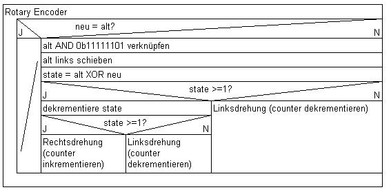

Ich habe ein Programm geschrieben, mit dem ich ein Rotary Encoder
auswerten kann. Mein Problem ist, dass ich nicht genau weiss, wie man
diesen nun entprellt! Wenn ich das Programm laufen lasse, leuchtet
nämlich nur jedes 2. LED! Ich nehme an, dass dieser Effekt am prellen
des Encoder's liegt?
Wie ihr im Codeanhang sieht, möchte ich die Interrupts, Timer usw. frei
behalten und habe es mit Polling gelöst!
Vielen Dank für die Hilfe¨!

Es wird die genau gleiche Verzweigung gemacht wie oben!!!
Schau bitte mal das Struktogramm im Anhang von meiner Beschreibung an!
Ich habe es durchgespielt, theoretisch müsste es funktionieren!

Aha, ich dachte, die *.wmf - Files kann man auf jedem Word öffnen !
sorry! Also bei mir gehts (Einfügen->Grafik)
Habe jetzt noch ein JPEG angehängt!
Hoffentlich klappts...
Vielen Dank!
Izaord

Trotzdem bin ich der Meinung, daß Dein Code falsch ist. Probier doch
einfach mal die 8 möglichen Übergänge durch.
Der Gray-Code läßt sich eben nicht so einfach auswerten, deshalb habe
ich es mit der Tabelle gemacht.
D.h. mit einem Trick gehts auch ohne Tabelle. Ist sogar kürzer, aber
eben nicht so gut verständlich.
Peter

von Peter D. (peda)
Ich glaub, jetzt hab ichs kapiert. Das entspricht aber nicht Deinem
Code.
"Wenn state >=1 ist, wird state nochmals dekrementiert, Wenn dann
state
immer noch >=1 ist, war es eine Rechtsdrehung! Sonst links!"
Ist zwar undurchsichtig und umständlich aber nicht der Fehler.
Das sollte wohl im Klartext heißen:
if( state >= 2 )
Das "return" verleitet oft zu Fehlern, deshalb sollte man es
möglichst vermeiden. In Deinem Fall verhindert es die Ausführung von
"alt = neu;" am Ende.

von Izoard (Gast)
Hey vielen Dank für die suuper Hilfe...
Stimmt, ich habe die Verzweigung abgeändert, ich konnte die IF -
Verzweigungen nicht verschachteln!
Ich bin noch am C-lernen...
Versuche jetzt die Verzweigung ohne Return! Geht das überhaupt? Gibt es
noch andere Verzweigungsmöglichkeiten?
