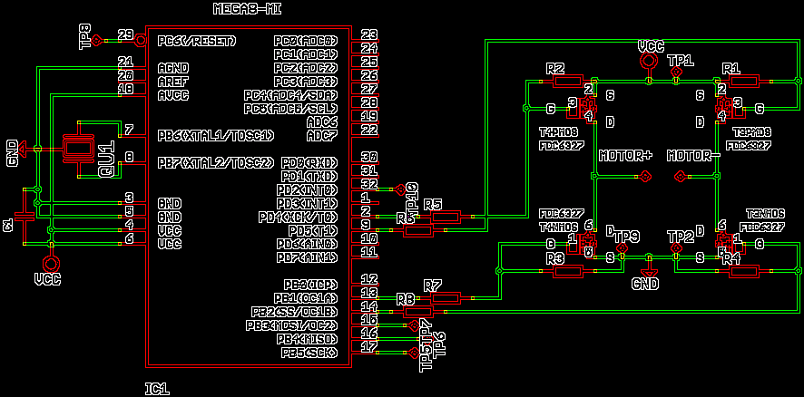

Ich möchte mit einem Dual-N Mosfet von Fairchild einen Motor per PWM
treiben.
Eigentlich nichts besonderes.
(Datenblatt: http://www.fairchildsemi.com/ds/FD/FDG6301N.pdf )
Wie ich den Motor beschaltet habe sieht man in dem Bild welches ich im
Anhang habe.
Das Problem ist, dass selbst wenn ich die PWM auf 255 (Also "Ganz
schnell") ist, der Motor sich nicht so schnell dreht, als wenn ich den
Motor direkt an die Spannungsquelle anschließe.
Hat jemand eine Ahnung warum?
Das Signal vom uC hat 5V.
Gruss
Alex

RDSon ist der Widerstand den der Source-Drain Kanal noch hat wenn der
Fet voll durchgesteuert ist.
Und wenn ich das Datenblatt lese, sind das bei dem hier immerhin 2,6
Ohm. Das ist viel! Such dir mal einen Logic-Level-Fet (also einen der
bei 5V auch voll durchsteuert) der da nen Wert im Milliohmbereicht hat,
dann könnte es besser werden.
Darum ist dieser Fet auch nur für recht kleine Ströme (220mA) gedacht.
Fabian
Gast #501080
Nimm nen BSP320. Der kann bei Ugs=5V über 4A Id. Mit nem Rds_on von etwa
0,1Ohm.
Und ich hoffe stark, dass du die Freilaufdiode NUR NICHT mitgezeichnet
hast!
Wenn die fehlt:
1) kein WUnder das der Motor nicht richtig dreht,
2) ein Wunder das der FET noch ganz ist....

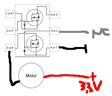

Gast #501374
Danke, das sieht schonmal gut aus.
SOT23/6 ist sogar noch besser, da breche ich mir beim löten nicht so
einen ab.
Und mit dem Ding gehts dann auch ohne externe Diode?
Wer kann mir sagen wie ich den dann schalten muss?
Wäre total nett.
Gruss
Alex
Gast #501378
siehe anhang. kann man zwar kaum erkennen, sollte aber gehen (was
anderes habe ich iM nicht da)...
Eng aufbauen, 10uF/16V und 100nF direkt parallel zw. VCC und GND dicht
bei de Brücke!
Reihenschaltung 33 Ohm+10nF parallel zun Motoranschlusspads dicht bei
den Transistoren.
NIEMALS beide Transistoren auf einer Seite gleichzeitig schalten lassen.
Vorwiderstände 47 Ohm, Pullup/down 10K.
Gast #501383
Moin,
Vielen Dank für die Zeichnung.
Da bräuchte ich jedoch zwei Doppel FETs oder vier einzelne wenn ich das
richtig sehe.
Sollte mit einem Bauteil machbar sein.
Gruss
Alex
Gast #501521
Achja, der Motor soll ja nur in eine Richtung drehen. Dann lass die
"rechte Seite" weg. Dann kannst Du ds mit einem (Doppel)Transistor
machen. Der Motor kommt dann (zB) mit einem Bein an Masse.
