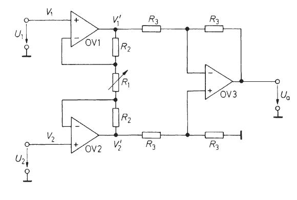

Hallo
ich muss für die Lehrwerkstatt die Genauigkeit eines Messverstärkers
bestimmen. Das Schaltbild ist im Anhang. Wie ich auf die Gleichung der
Ausgangsspannung komme habe ich hinbekommen mit dem
Superpositionsverfahren.
Ua=R2/R1(v1-v2)
Dafür habe ich angenommen, so wie es in dem Buch hier steht, dass die
R3's alle gleich gross sind, dann kürzen die sich ja raus. Mein Meister
sagt aber, wenn man das mit Bauteilen aufbaut, nie so ist. Ich soll
jetzt so rechnen das die Widerstände um 1% vom Wert abweichen. Die
Temperatur soll ich einfacherhalber als konstant annehmen.
Was für eine Fehlerrechnung kann ich da nehmen? Hat von euch jemand
soetwas schonmal gemacht? Ich kann auch ein bisschen Differential und
Integralrechnung.
Dankesehr, Kai
Nun, die sogenannte Kalibrierfunktion hast du ja schon.
Du musst diese jetzt so erweitern, dass alle interessanten Größen
vorkommen:
Also benötigst du eine Funktion:
UA=f(R1,R2,R3,T,U1,U1,....)
Diese Funktion ist partiell nach allen interessanten Größen abzuleiten,
und der Betrag dieser ist mit der Schwankung zu multiplizieren.
siehe dazu:
http://de.wikipedia.org/wiki/Fehlerfortpflanzung
(Kapitel Fehlergrenzen)

Wenn Du von realen Bauteilen ausgehst, dann bekommst Du ja niemals
gleiche Widerstaende. Zuerst muesstest Du die Gleichung mit R2A, R2B und
ggf mit  R3A und R3B entwickeln. Dann leitest Du die Gleichung jeweils
nach diesen Widerstaenden ab und bekommst die Empfindlichkeit der
Schaltung bezueglich dieser Widerstaende. Aber Dein Meister will ja
keine allgemeine Loesung, die er sich vermutlich genausowenig wie ich so
einfach aus dem Aermel schuetteln kann. Rechne doch einfach mal mit R2A
= 1.01 RA und R2B = 0.99 RA, um die 1 % Toleranz zu erfassen.
Ausserdem muessten Schaltungssimulationsprogramme (z.B Switchercad) so
etwas koennen.
R1 und R2 bestimmen die Verstärkung und die R3 bestimmen die
Gleichtaktunterdrückung.
Allerdings wird diese Schaltung selten verwendet, weil sie einen
gravierenden Nachteil hat:
Bei Gleichtaktaussteuerung können OV1 und OV2 schnell übersteuern,
obwohl die Differenzspannung klein ist.
Daher ist diese Schaltung nur geeignet, wenn ein Eingang nahe
Massepotential hat.
Peter
@Matthias
Genau so etwas hab ich gesucht. Das wird ja ein Spass mit den ganzen
Ableitungen.
@Uwe
Doch will er, leider. Ist grad wenig los hier. Deshalb die
Beschäftigungtherapie.
@Peter
Verstehe ich nicht so ganz. Ich soll damit einen Drucksensor verstärken.
Der liefert mir eine Potentialdifferenz von +/-25mV maximal. Dafür ist
diese Schaltung doch gedacht oder bin ich da ganz auf dem Holzweg?
Einen Instrumentierungsverstärker baut man so und so nicht diskret
auf... die Temperaturkompensation & CMRR wird dadurch kompensiert das
man das ganze aus einem Wafer baut... d.h. nahezu baugleichheit... wenn
alles den selben Temperaturgang hat, wird es durch den nachgeschalteten
Subtrahierer eh ausgeglichen...
