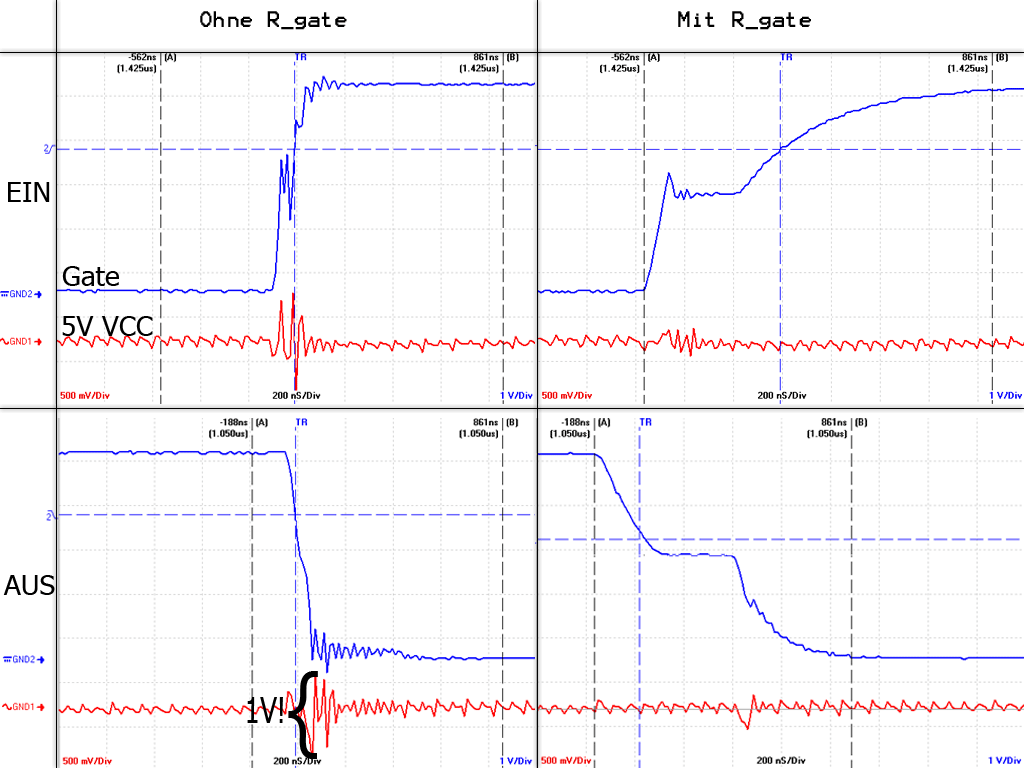

Ich steuere einen IRLU24N N-Kanal Logik-MOSFet
http://www.mikrocontroller.net/attachment/16122/irlu024N.pdf
mit nem ATMega8 mit 16KHz PWM (5V) an ...
... hab derzeit das Gate direkt am OC2 Pin liegen - geht eigentlich
ziemlich gut...
wozu sollte man also noch absichtlich einen Widerstand zwischen Pin und
Gate hängen? Und wenn ja, wie groß sollte man den wählen? Finde
praktisch keine fundierten Informationen zu diesem Thema im Netz.

von Matthias (Gast)
Lass das so, der Widerstand verlangsamt nur den Umschaltvorgang.
von Hannes L. (hannes)
Ohne Widerstand wird die parasitäre Gate-Source-Kapazität Deines FETs
sehr schnell umgeladen, was zu hohen Strömen am Controllerport führt
(wie lange macht er das mit?) und aufgrund des schnellen Durchschalten
des FETs auch zu hoher Störabstrahlung durch den Laststromkreis.
Ein zu großer Widerstand vor dem Gate sorgt dafür, dass der FET zu
langsam durchschaltet, also (bei jedem Schaltvorgang) zu lange
halbleitend ist und sich aufgrund der Verlustleistung erwärmt.
Du musst nun den für Deine Anwendung optimalen Kompromiss finden. Der
Wert wird dann vermutlich im zweistelligen Ohmbereich liegen.

Also, da es wohl wirklich keine Fundierten Informationen zu diesem Thema
gibt, hier mal meine Überlegungen:
Der MOSFet hat eine Gatekapazität von 480pF ... bei 16KHz Schaltfrequenz
will ich erreichen, dass diese in 1/1000 der Schaltfrequenz umgeladen
wird...grob mit t = R*C ... also R = t/C mit t = 1/(16KHz  1000
480pF) = 130 OHM
Die hab ich also mal drangehängt
-> Temperaturentwicklung am MOSFet bleibt gleich ...
-> ABER beim Vergleich der 5V Versogung des µC hat sich ordentlich was
getan! Vorher hatte ich trotz Puffer-C's immer nen extrem kurzen 0,6V
Spannungsabfall beim Schalten ... der ist jetzt auf 0,2 V geschrumpft!
Werde den R also erstmal im Layout drinn lassen.
Gruß,
Nikias

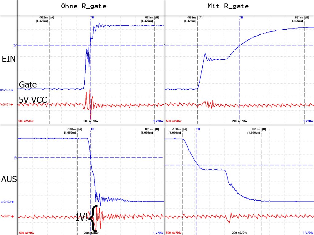

von N. K. (bennjo)
So,
ich hab das Schaltverhalten jetzt mal ganz genau unter die Lupe genommen
... anbei eine Übersicht.
Das ist jetzt mit einem 220 R_gate!
Vielleicht sollte ich einen kleinen Artikel daraus machen und es hier
ins wiki stellen !?
Gruß,
Nikias
von Axel R. (Gast)
Der ist aber dafür auch ca.4% seiner Schaltzeit damit beschäftigt, den
linearen Betrieb zu durchfahren 2.475µs/62.5µs x 100 =3.96.
ist schon ziemlich schleichend aber sicher ausreichend. Die Dinger
können ja einiges ab ;-))
Da kann man mal sehen, wie wichtig die niederohmigen Abblock-Cs direkt
AM und ÜBER einem evtl. vorhandenen MOSFET Treiber sind!
Sehr interessant, das ganze!!
Viele Grüße, haste gut gemacht
XlR.

niki:
1. der r muss rein! 100 ohm sind ok.
2. der fet braucht satten kühlkörper: bei 1 a verlust ca 0,1w , aber bei
8a rund 7w !!! da brauchste ordentlich kühlung!
3. schaltverlust kommt noch dazu, aber: da induktive last, is
einschalten so ok, nur abschalten könnte man mit nem pnp transistor
(übliche schaltung) schneller machen. (abschalt-verlust ca 5% der
motorleistung)
wenn du ohne kühlk. auskommen willst, muss rds-on kleiner sein, anderen
fet oder : zb 3 stk parallel, gibt 2,3w verlust, also jeder fet rund
0,7w, das geht mit kleiner kühlfläche, uu kupfer der platine.

habe auch mal schnell ins Datenblatt gesehen:
0.1 Ohm RDS_on lt. Datenblatt@2% Tastgrad 300µs
In der Praxis dürfte der RDS_on weit darüber liegen!(0.2 Ohm?)
macht bei 8Ampere tatsächlich 8x8x0.2= 12.8 Watt nur dann schon, wenn Du
das Gate DAUERHAFT an 5Volt legst. Nach deinen Aufzeichnungen dürfte die
Verlustleistung deutlich höher liegen, da die Umschaltverluste durch die
doch sehr langen Umladezeiten nicht einfach so vernachlässigt werden
können. Zumal das Gehäuse ziemlich klein ist.
Ich nehm immer einen IRL(U)2905.
Rds_on 0.03 Ohm bei bei 25A (im Vergleich IRU024N 0.08 bei 10A). Die 25A
sind schon weiter weg von den 8, die Du schalten möchtest.
Allerdings ist hier die "total Gatecharge" mit 48nC 3x höher, als beim
IRLU024. Aber ich habe meinen MOSFET auch nicht direkt am Portpin,
sondern diesen bestenfalls mit den beiden, oben gezeichneten
Transistoren, als Pufferstufe versehen.
Wenn es ein SMD ist: auf die (auf der?) Platine großflächig (auf)löten
(zügig).
Wenn nicht: Anschlussbeine NICHT kürzen.
