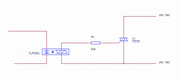

n'abend forum,
ich habe ein gerät, welches an 230VAC hängt. mittels triac (T2535 von
ST) wird die last geschaltet (laststrom bis ca. 14A).
der triac wird über einen optokoppler (mit triac-ausgang) TLP3063
gesteuert.
ich habe folgende schaltung:
A1 bzw. A2 des triacs sind mit dem netz verbunden. der
optokoppler-ausgang ist nun so beschaltet, dass der eine triac-anschluss
des optokopplers auch wieder am netz hängt. der andere anschluss geht
über einen widerstand von 5k6 an das gate des triacs. siehe sonst
schema.
nun ist es aber so, dass der widerstand irgendwie leicht warm wird, wenn
das ganze angeschaltet wird - nun meine frage:
ist eine solche zündung des triacs überhaupt korrekt?
wie kann ich das anders machen, dass da nix heizt?
habe ich was falsch ausgerechnet?
ich hoffe ihr könnt mir dabei weiterhelfen.
es grüsst euch
    tobias

Nein nicht den Widerstand grösser sondern viel kleinermachen auf ca
100...400 Ohm 1/4W reicht. 180R sind in der Regel perfekt.
Triacs zünden mit Strom der kann bei 5k6 erst bei ca 150V reichen sobald
der Triac gezündet hat fliesst kein nenneswerter Strom mehr durch Gate.
Dein Widerstand wird warm weil der Triac im Optokoppler gezündet hat der
grössere dahinter aber noch sperrt.
Gast #502836
der Triak zündet ja schon unter 10 V das sind etwa 50mA,
ist er einmal gezündet fliesst kein Strom mehr ins Gate, weil es auf dem
selben Potential wie der Ausgang deiner Schaltung ist.
Gast #503022
der Widerstand muss aber impulsfest sein, weil wenn du im
Spannungsmaximum zündest (Phasenanschnitt) kurz (bis zum Zünden) fast 2A
durchschiessen.
Also wenn SMT , dann Melf
Gast #503106
Der Optotriac 3063 hat eingebaute Nulldurchgangserkennung zündpunkt ca
30V, zünden bei Spannungsmaximum kann also hier nicht vorkommen. 0805er
Widerstand reicht. kleinere Baugrössen besser meiden.  Der
Leistungstriacs fällt in der Regel leitend aus so dass auch dabei der
Widerstand nicht überlastet wird. Man kann den Widerstand auch ganz
weglassen, dabei kann aber bei niedriger Temperatur und je nach dudt der
3063 zerstört werden und natürlich ist dann auch die Leiterbahn hin .

Dein 5k6 wird schon warmwerden weil der Triac spät zündet.
Wenn Du keinen Osci hast kannst du ja mal die Wechselspannung zwischen
A1 A2 und Gate vergleichen.
ca 100R sind ausreichend um den 3063 oder 3053 vor zerstörung zu
schützen und reichen um den Leistungstriac zügig zu zünden. Der Wert ist
nicht kritisch wie schon im ersten Post erwähnt. Zu grosse Werte können
bei niedriger Temperatur (-20C oder so je nach Triac) dazu führen, dass
spät gezündet wird dann wird der Gatewiderstand warm da, lange Strom ins
Gate fliesst. Bei zu kleinen Werten wird der Verlustleistung im 3063
grösser.
