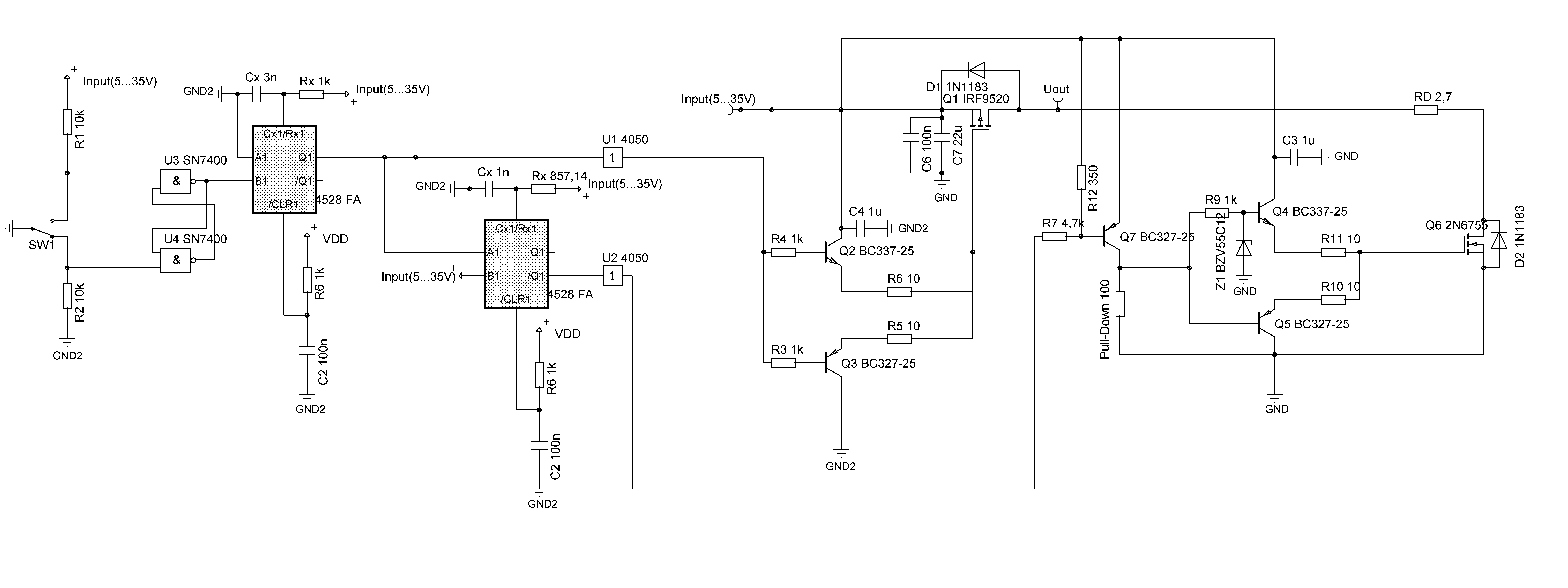

habe obige Schaltung aufgebaut (siehe Anhang) und jetzt noch einen
Schönheitsfehler.

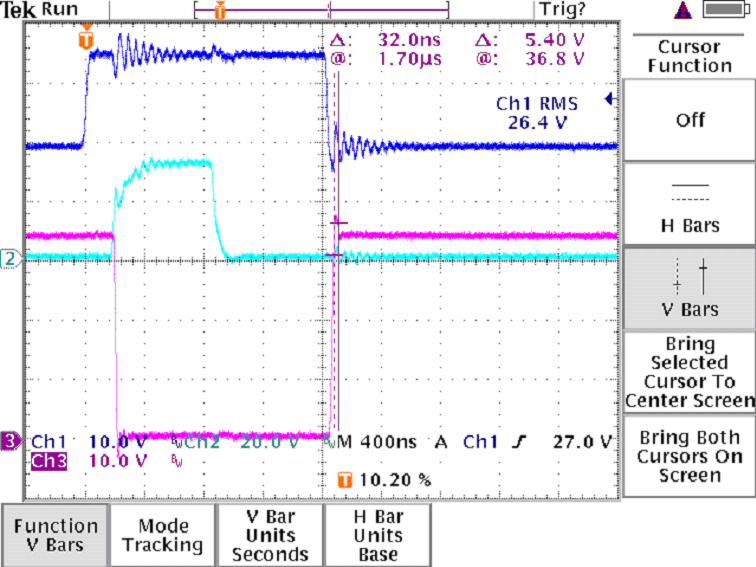

Wenn ich die Spannung Uout wieder einschalte, habe ich immer eine Peak
von 3V über der Betriebsspannung ca. 32ns lang.
Habe jetzt schon mit Drosseln in der Versorgungspannung rumprobiert hat
aber nichts gebracht.
Bin Student und habe nicht so die Erfahrung mit der Schaltungsthematik
und mein Betreuer leider auch nicht ;-)
Weshalb ich jetzt schon länger noch der Methodik try n error agiere,
aber dabei kommt halt meistens nicht viel raus.
@mathias, sorry aber mein Betreuer wollte dass die Basisvorwiderstände
drin bleiben
Daten zu Oszi-Bild tek:
Input = 35V
GND2 = -20V
Signale bezogen auf GND:
Ch1 = Signal vor R3, R4
Ch2 = Signal vor R9
Ch3 = Signal Drain Q1 (Uout)
Die Spannungsspitzen liegen daran, dass deine Gatespannung zu schnell
ansteigt. Durch die parasitären Induktivitäten induzierst du dir dann
schnell etwas und es  kommt dann zu einem Überschwingen. Um das
Gate-signal zu Dämpfen solltest du mal versuchen die Widerstände R6 und
R5 etwas zu vergrößern. Das geht allerdings nur dann, wenn du keine
hohen Schaltfrequenzen (>10..100kHz) hast, ansonsten steigen nämlich die
Schaltverluste stark an.
Du solltest auch noch sicherstellen, dass die maximale Gate-Source
Spannung von +-20V nicht überschritten wird.

KLar lassen sich die Berechnen, nach dem Induktionsgesetz. Ich glaube
aber kaum, dass du genaue Werte deiner Parasitären Induktivität kennst.
Nochwas, achte bitte auf deine Gate-Source Spannungen. Wenn die zu groß
sind, kommt es früher oder später zu einem Durchbruch der Oxidschicht
zwischen Gate und dem Kanal. Dann ist der FET hinüber. Bei dir ist die
Ugs an Q1 zwischen 0V (geschlossen) und -55V (offen) und somit viel zu
groß.
Am Q6 ist es ähnlich, 0V (geschlossen) und 35V (offen).
D1 und D2 müssen in Reihe geschaltet sein. Wird die Zenerspannung
überschritten kommt es dann bei D2 zu einem Durchbruch. D1 schützt im
Gegenzug gegen negative Spannungen.
hab jetzt mal ne Ferritperle vor Uout und den Peak auf 1,8V drücken
können, nur habe ich jetzt einen negativen Peak von -10V ;-)
Mir schwebt noch ne Schaltung im Gedächtnis die bei Gleichrichtern oft
angewandt wird, und zwar zwei Z-Dioden antseriellel gegeneinander
schalten.
Aber da müßte ich ne Z-Diode haben die bei 0V leitet, also auch mal blöd
habs jetzt mit einer 1n4148 direkt vom Drain Q1 nach GND hinbekommen.
Jetzt suche die äquivalente Schottky Diode zur 1n4148 bezogen auf die
Schaltzeit(ca. 4ns) und Rückwärtsspannungsfestigkeit(größer 60V).
