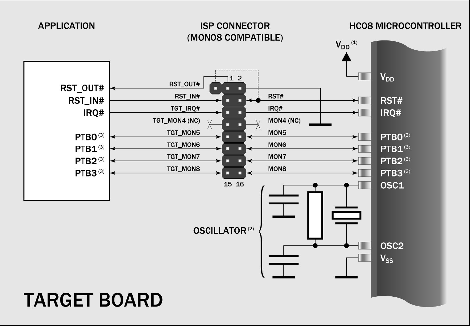

Kann mir mal jemand helfen? Ich habe ein ISP Programmiergerät mit MONO8
Schnittstelle aber mein Targetboard hat keine. jetzt möchte ich die Ziel
MCU (Motorola HC08 Reihe) auslöten und seperat programmieren. Dazu
bräuchte ich ein Board mit ISP Anschluss und entsprechenden Sockel (also
kein selbststä. Programmiergerät) Wer bietet sowas an??
mfg
derjim

Verbindung über die Pins kann ich schon herstellen, ich habe mir eine
Art "plättchen" zum auflegen auf die MCU mit Connectorpins von einem
Freund fertigen lassen - aber irgendwie bin ich anscheinend zu blöd den
richtigen Kontakt an das richtige Pin anzulegen. Habe auch drei
verschieden Schemata (MCU Datenblatt, Softec Indart Schaltung) hier und
weiss dennoch nicht welches welches ist und wo Daten- und Taktleitung am
Chip sind da dort 4 IO Ports definiert werden können (PTA0-4, PTB0-4
usw) jedenfalls krieg ich das nicht bin ja auch insoweit nur
interessierter Laie und wollte eine Komplettlösung um den Chip
programmieren zu können
oder könntest du dir das evtl mal kurz anschauen wenn ichs dir
rüberschicke, (mal ganz kühn gefragt) ?
beste grüsse
derjim

Gast #504981
ist eigentlich auch Standardisiert, wenn man es so will. Ist nur eine
frage wie man die Signale nennt. Wenn Du den GP32 auswählst sollten am
Stecker auch die richtigen Signale vorgeblendet werden.
Was immer gebraucht wird sind folgende Signale ( GP32 ) :
COM ( PTA0 ): hier findet die Kommunikation via RS232 statt.
MOD1 ( PTC0 ):
MOD2 ( PTC1 ) : diese beiden versetzen den Controller in den Monitor
Mode.
SSEL ( PTC3 ) : Seriel Select, manche kann man auch Parallel
programmieren.
DIV4 ( PTA7 ) : entscheidet ob der Takt durch 2 oder durch 4 geteilt
wird.
IRQ muß dann noch irgendeine Spannung zwischen 7,5 und 9 V haben.
Reset sollte klar sein.
Du mußt eigentlich nur diese Signal verbinden und den GP32 auswählen,
dann solte das ganze klappen. Die Steckerbelegung ist ja in der Indart
Software vorgegeben.
So dann wollen wir mal weiter sehen.
Eckhard

Gast #505748
ich ab mal en Bild angehängt das den anschluß verdeutlicht. Die Portpins
müssen allerding entsprechend angeopaßt werden.
Masse muß natürlich auch verbunden werden, das hatte ich vergesen
dazuzuschreiben. Die TGT seite ist für deine Applikation. Ausser IRQ und
PTA0 werden die anderen Signale nach dem starten des Monitor Modes nicht
mehr gebraucht und werden dann von dem Programmer durchgeschaltet werden
können. Einen Takt brauchst Du natürlich auch, kann aber auch vom Board
kommen wenn der paßt.
Ich hoffe das Du jetzt ene schritt weter kommst.
Eckhard
OP #506517
Hallo Eckhard,
Na genau das Schema benutz ich doch auch! Ist aus der Programmer
Beschreibung.
Aber genau das ist es ja: wo sind am ISP Connector diese von dir
beschriebenen Pins?
MOD1 ( PTC0 ):
Mode.
programmieren.
wird.
da steht doch nur PTB0-PTB3 bzw MON5-MON8 aber welche Pins sind das?
ich hatte nämlich dementsprechend die PTB0-3 eben an PTB0-3 des GP32
angelegt.
Ausserdem ist das Schema imho für einen anderen HC08, nicht für den GP32
stand doch drunter oder?
"Die TGT seite ist für deine Applikation."
Das heisst die brauch ich zur Verbindungsherstellung nicht - ich
schliesse also die linke reihe an, korrekt?
sorry bin etwas langsam ;)
mfg
