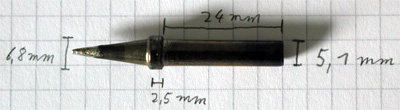

ich möchte demnächst einige SMD Schaltungen löten und benötige dafür
eine passende Lötspitze. Leider habe ich keine passende für meine
Lötstation gefunden. Die Station ist eine Toptric ST-300 (ich glaube vor
vielen Jahren bei Conrad gekauft), die Maße stehen im Dateianhang. Wer
meine Schrift nicht lesen kann:
- Ringdurchmesser: 6,8mm
- Durchmesser: 5,1mm
- Breite bis zum Ring: 24mm
Ich hoffe es gibt noch etwas passendes. Alternativ hätte ich noch einen
Weller Magnastat W 61c Lötkolben, für den es auch 0,4mm und 0,8mm
Spitzen gibt. Allerdings hat dieser Lötkolben 60W und regelt die
Temperatur auf 370°C. Geht das noch oder grille ich damit jedes Bauteil?
Gruß & Dank
Hendrik
von Jan M. (mueschel)
Diese Lötspitzen sehen aus wie die, die bei  ELV LS50 / Voltcraft LS50
verbaut sind. Da hat Conrad ein paar Spitzen zur Auswahl, z.B. die TX440
- diese habe ich vor ein paar Wochen gekauft, bin eigentlich ganz
zufrieden damit, nur die Wärmeübertragung ist (wie bei 0,4mm zu
erwarten) nicht die allerbeste.
Das geht.
Ich löte mit ner 80W Weller bei 370-400° (Je nach Anforderung) und das
klappt wunderbar.
Die Magnastat regelt die Temperatur auf den durch die Lötspitze
festgelegten Wert. In das runde Ende der Lötspitze ist eine Zahl
eingestempelt, die den Temperaturbereich angibt:
  5 - 260°C
  6 - 310°C
  7 - 370°C
  8 - 425°C
  9 - 480°C
Deine Magnastat kannst Du also durch Wahl geeigneter Lötspitzen "kälter"
machen.
Sofern man nicht minutenlang auf den Lötstellen herumbrät, sondern zügig
arbeitet, kann man selbst mit einer 8er-Lötspitze zerstörungsfreie
Ergebnisse  erhalten.
Vor allem: Je dünner die Lötspitze, desto geringer ihre Wärmekapazität;
sie kann durchaus an der Spitze etliche °C kühler sein als am für die
Temperaturmessung verwendeten Ende.
Ich löte alles mit meiner Magnastat - und zwar meistens mit
8er-Lötspitzen; allerdings habe ich auch mal ein halbes Jahr lang als
Bestücker gearbeitet, das bringt Übung.
von Hendrik (Gast)
Besten Dank! Dann werde ich mir eine 7er Spitze bei Reichelt bestellen
und wenn ein Bauteil Feuer fängt mit dem anderen Kolben zu Conrad laufen
oder eine 6er Spitze suchen.
