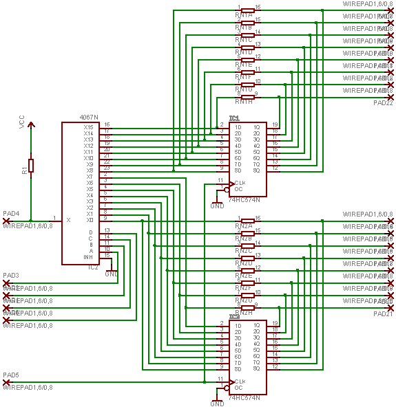

von FBI (Gast)
Hi Dennis,
mit einem 74HC4067, zwei 74HC574 und 16 Widerständen könnte das
eventuell realisierbar sein (siehe Anhang). Keine Ahnung obs tatsächlich
so geht.
Die gerade nicht geschalteten IOs (Xn) vom 4067 sind hochohmig. Die
Widerstände dienen dazu, beim Clockimpuls die gerade in den FF
enthaltenen Werte wieder zu übernehmen außer beim durchgeschalteten. Da
der 4067 bidirektional ist, braucht man eventuell auch noch den Pullup
an X.
CU Frank

von Dennis (Gast)
@Frank,
man man, an sowas habe ich zuvor auch schon gedacht, eine interessante
lösung um nur einen zustand zu beeinflussen... da du flankengesteuerte
flip flop verwendest, erhöht es zudem die chance das das funktioniert...
den 4067 kenne ich so erstmal nicht, sieht aus wie ein '154 ....

von FBI (Gast)
der 4067 ist ein 16:1 analog switch. Ähnelt also eher dem bekannteren
4066 (quad 2:1 analog switch) als dem 154 :)
Gibts sowohl direkt als 4067 als auch als 74hc/hct/lv.
