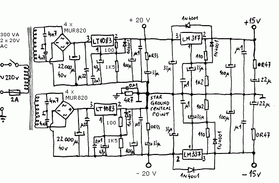

regulierte Netzteile mit +/- Spannung haben in der Regel ja einen
positiv und einen negativ Spannungsregler. Kann mir jemand erklären
weshalb ich nach beigefügten Schaltplan mit dem LT1083 +/- erzeugen
kann, mit dem LM317 aber nicht. Oder ist einfach die Zeichnung falsch?
Gast #504604
Das geht nur deshalb, weil die gemeinsame Masse erst nach den 1083
Reglern durch Zusammenschalten des Minus der (im Plan) oberen
Regelschaltung mit Plus der unteren entsteht.
Gast #504847
Danke für den Hinweis. Jetzt sehe ich es auch. Es gibt keine gemeinsame
Masse direkt dem Netzteil wie sonst üblich. Prima, dann steht dem
Nachbau nix im Wege.

Hätte auch ne Frage dazu:
Wozu sind die Serienschaltungen aus kleinem Widerstand und Elko an den
+/-15V- (0,47 Ohm + 22 µF) und den +/-20V-Ausgängen (0,33 Ohm und 33
µF)?
Hab ich so noch nie gesehen.

Gast #505621
Das von Dir beschriebene Konstrukt nennt man Snubber. Soll glaube ich
die Impedanz bei höher frequenten Lastwechseln stabilisieren.
Lt. Symbol im Schaltplan sind es normale Elkos und keine Tantals.
Gast #506033
Danke für die Antwort.
Snubbers kenne ich von Schaltungen, in denen induktive Lasten geschaltet
werden. Der Snubber mindert dort die enstehenden Spannungsspitzen. Er
könnte hier eine ähnliche Funktion haben. So 100%ig klar ist mir das
aber trotzdem noch nicht.
