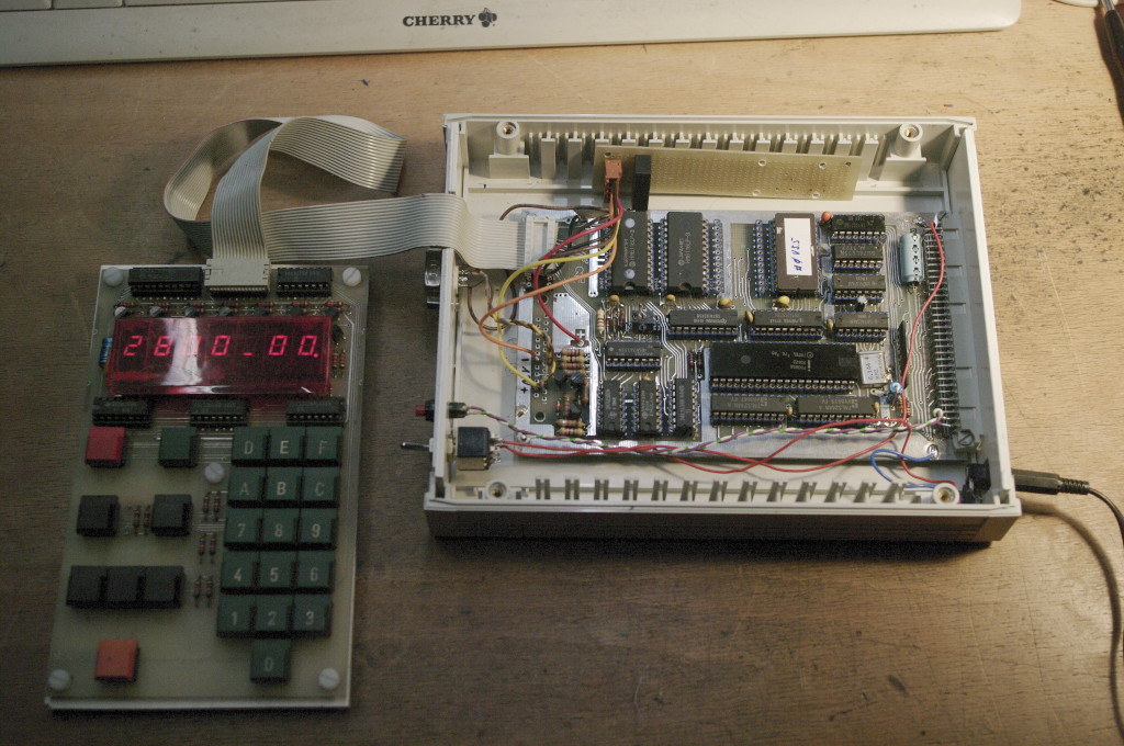

Frohes neues Jahr,
wie schnell die Zeit vergeht.
Schon wieder Winter und endlich Zeit das Moppelprojekt etwas weiter zu
schubsen ;-)
Bin dabei, ein einfaches DFU-Programm aufzulegen, so als Vorstufe zu
XMODEM/KERMIT und natürlich zum üben.
Derzeit übertägt es Intel-Hex-Dateien in einem Rutsch in den Speicher,
beendet das Ganze über dem Time-Out der V24 und sichert das dann
auf Diskette/CF-Karte. Alles ohne Schnörkel und Komfort. Wollte
anfänglich noch den Hex-Interpreter einbauen, sowas ist auf CP/M-Seite
mit dem LOAD.COM aber schon vorhanden, also überflüssig.
Ein paar kleinigkeiten müssen noch nachgebessert werden
- HEX-ASCII Umwandlung für die Anzeige der Recordnummern
- Quelltext aufräumen
- ausgiebig testen ...
- CF-Software anpassen, V24 mit einem Timeout ausstatten
  Die DFÜ-Programme erwarten sowas, im BIOS hatte ich das bereits
  für die Moppel V24 realisiert
LG Werner

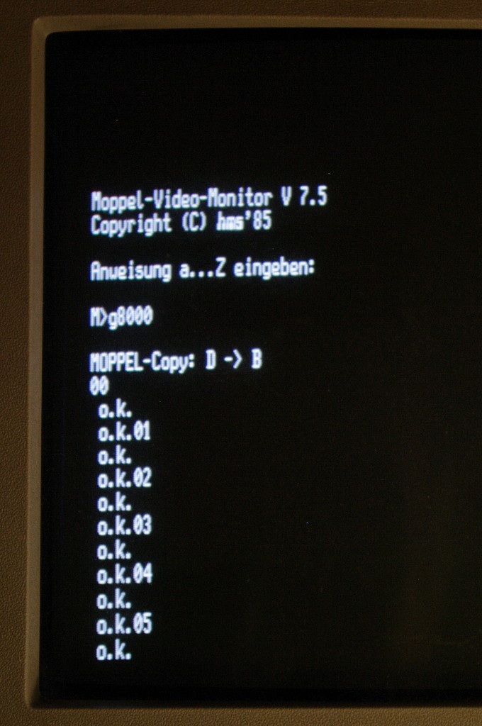

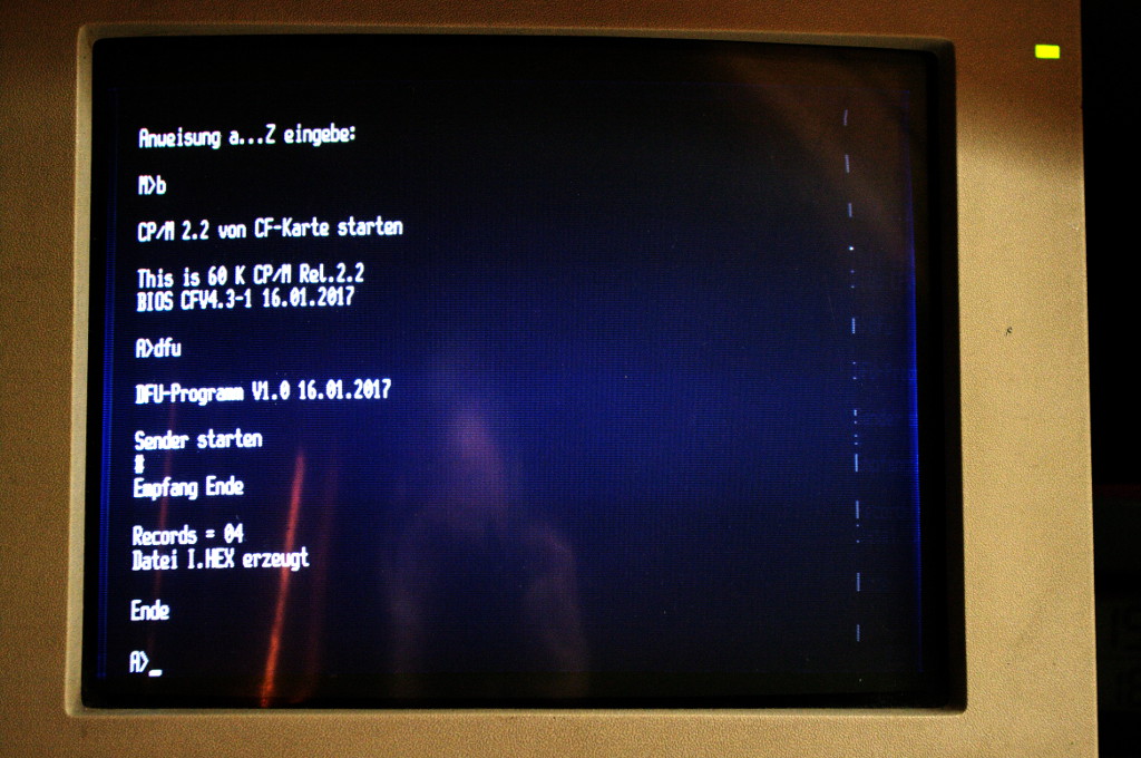

von Werner R. (werner_85)
Nachklapper zu Gestern ...
Das DFÜ-Progrämmchen ist fertig, nimmt nun auch über die schnelle V24
der CF-Karte eine HEX-Datei entgegen. Das dann nur noch unter CP/M
mit A>LOAD I.HEX in ein ausfühbares Programm wandeln und fertig ist die
Laube.
Details und Quellen findet ihr auf meiner HP
http://werners-seiten.de/index.html
LG Werner

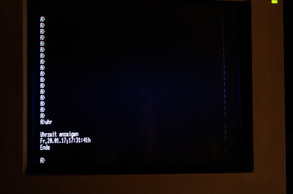

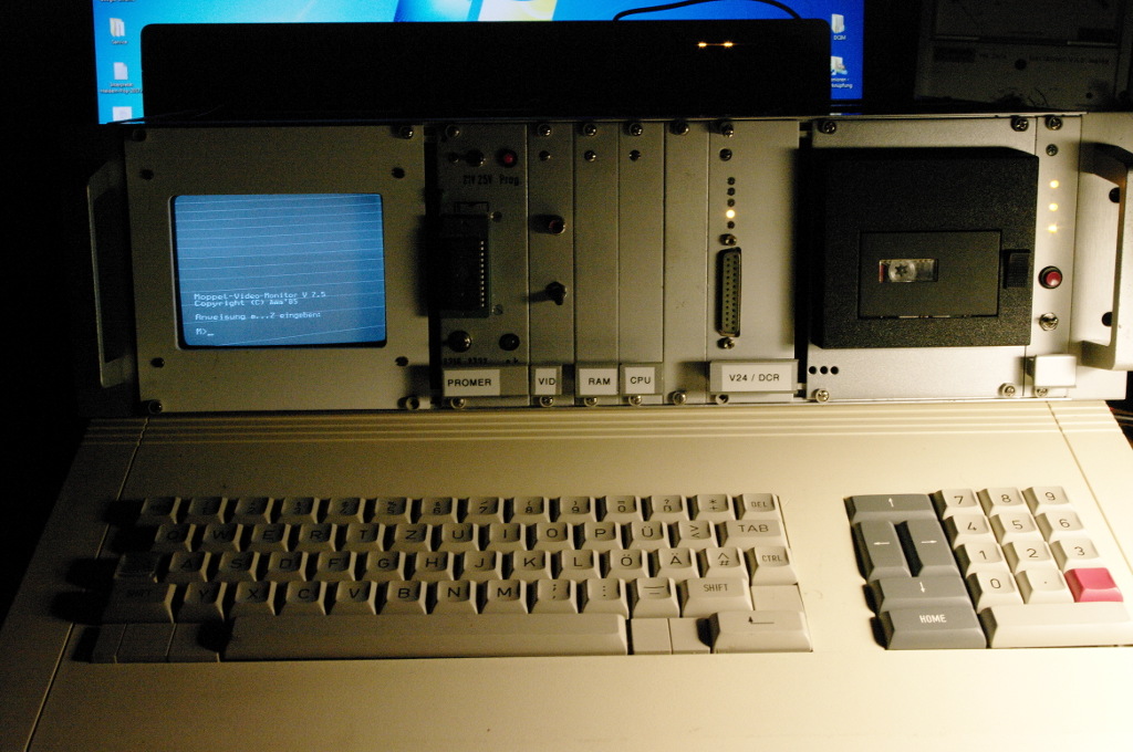

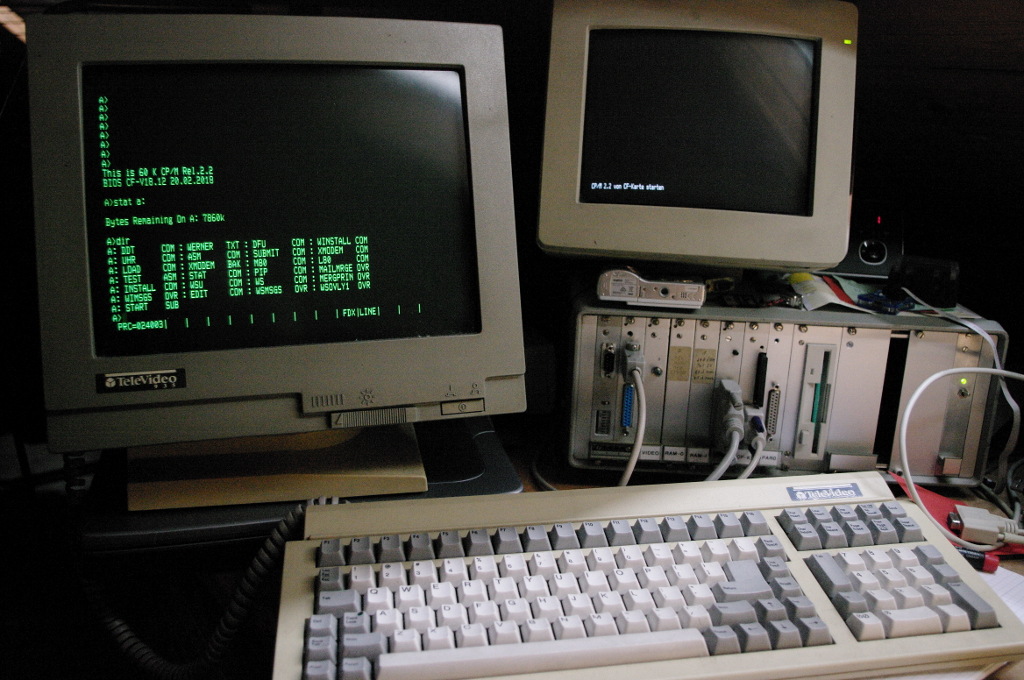

Hallo Jungs,
der Moppel kann nun die Uhr unter CP/M lesen/bereitstellen.
Mit einer BIOS-Erweiterung WBOOT+51h wird die Uhrzeit vom
Monitorprogramm bereitgestellt und als String dem BIOS übergeben. Beim
Rücksprung wird in (HL) der Stringanfang übergeben, so können Programme
die Uhrzeit weiter verwursten oder wie oben zu sehen einfach auf der
Konsole ausgeben.
Das Stellen der Uhr geht derzeit nur über das Monitorprogramm.
LG Werner

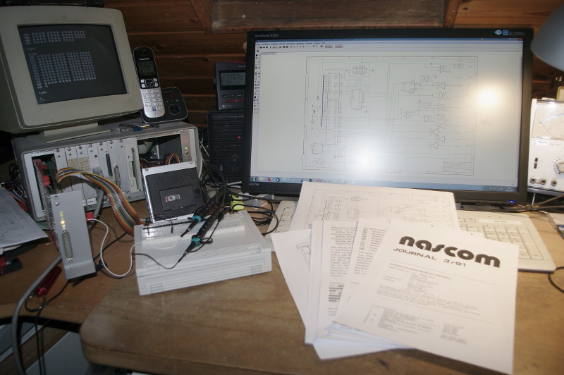

kleiner Zwischenstand,
analysiere derzeit den "Profimonitor", alles was mit der HEX-Tastatur
und Hex-Anzeige zusammenhängt habe ich soweit rausgeschmissen.
Ein paar Kolateralschäden waren unvermeindlich ;-)) Promer und
Einzelschrittmodul, sowie das Casetteninterface und der Thermodrucker
werden derzeit nicht unterstützt. Damit sind nun von den 4kByte rund 2
wieder frei.
Später wenn die "wichtigen Dinge" funktionieren baue ich Promer und
Einzelschrittmodul wohl wieder ein, da die Hardware ja vorhanden ist
Die neuen "V24-Treiber" und die CF-Karte sind schon mal drin und es
bleibt noch genügend Platz für den CP/M Boot-Loader und das
Intel-Hex-Ladeprogramm  - diese sind ja derzeit im 4000er Bereich
ausgelagert.
Dann liegt da noch aus alten Zeiten eine Universale IO-Platine rum
(2xV24, Centronics sowie CMOS-Uhr) Hand gestrickt, damit das Moppelchen
ein wenig kommunizieren kann ;-)
Da noch eine zweite CPU-Platine im Fundus schlummert könnte ich mir
einen reinen CP/M-Moppel vorstellen.
Schauen wir mal...
LG Werner

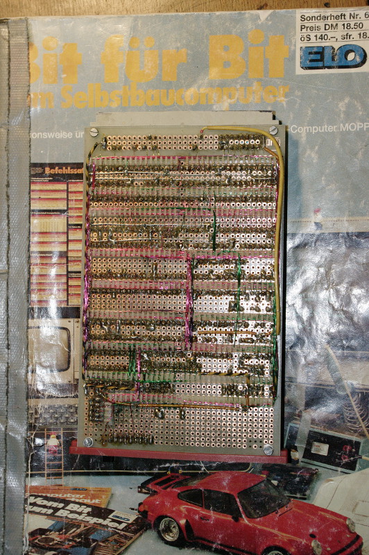

die Multi-IO Karte hat so seine Zicken,
mal funktioniertt alles wunderbar, kurze Zeit später klappt alles
zusammen ;-)
Ein ordentlichen Betrieb ist scheinbar nicht möglich, so ist wohl ein
kompletter Neubau fällig - Naja wurde ja auch Anno 1988 entwickelt und
verschwand dann mit dem Systemwechsel auf den Prof180x in die
Bastelkiste...

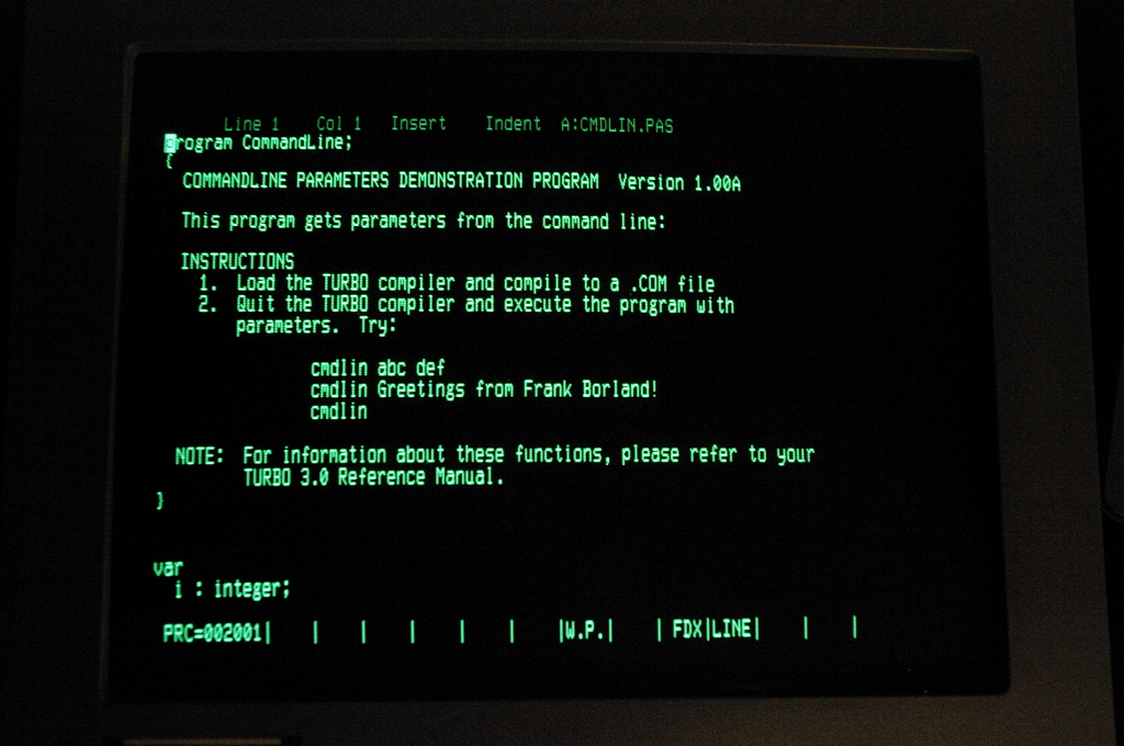

und es funktioniert auf Anhieb :-))))
Die CFG-Datei wird nur für exotische Hardware benötigt,
ohne nimmt XMODEM die Standard-Schnittstellen PUN: u. RDR:.
Zuweisungen einfach mit:
stat pun:=up2: (hier liegt meine schnelle V24 auf der CF-Karte hinter)
stat rdr:=ur2:
Nun muß das Handling noch etwas geübt werden ...
Nochmals Danke für den Tip
LG Werner

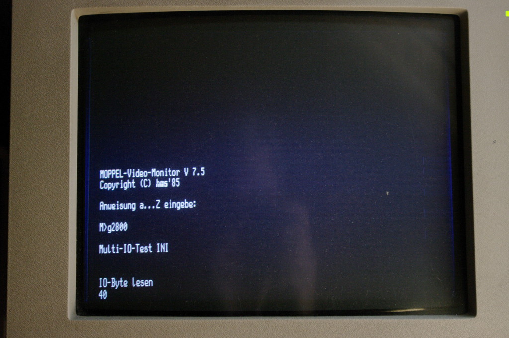

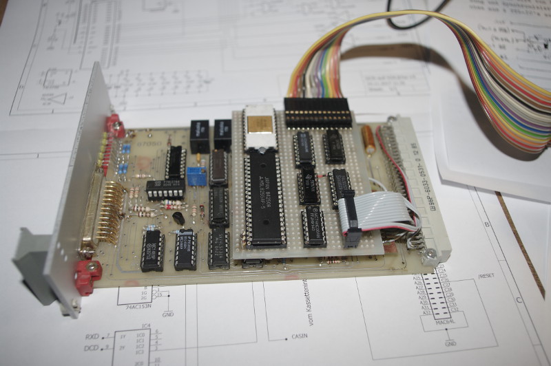

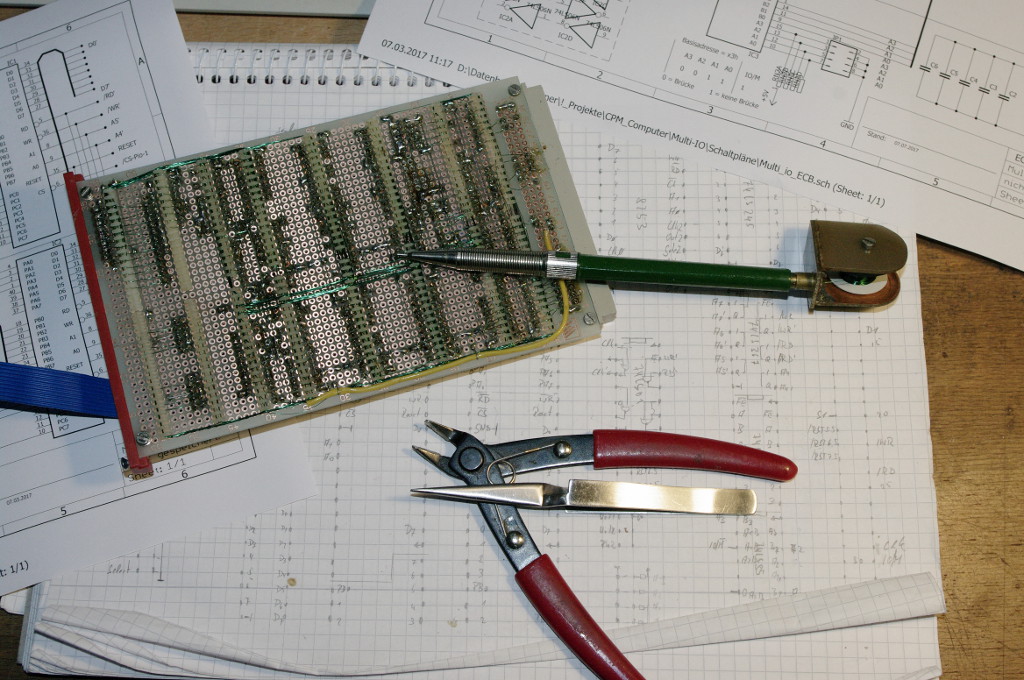

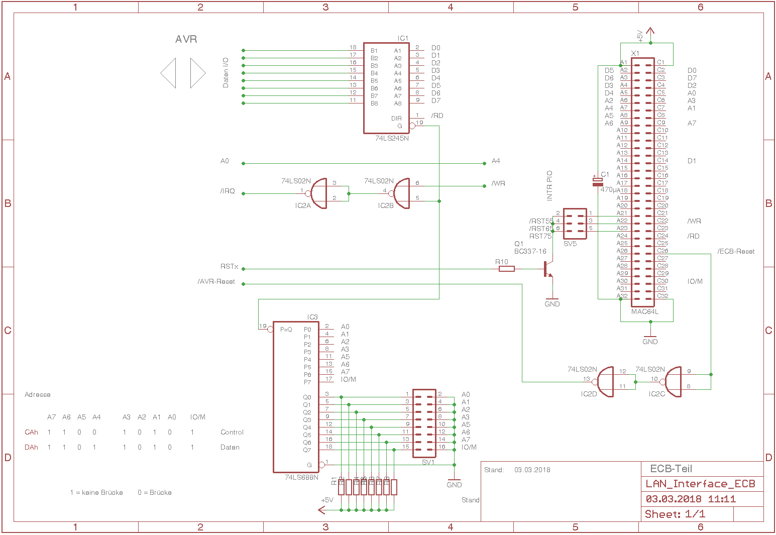

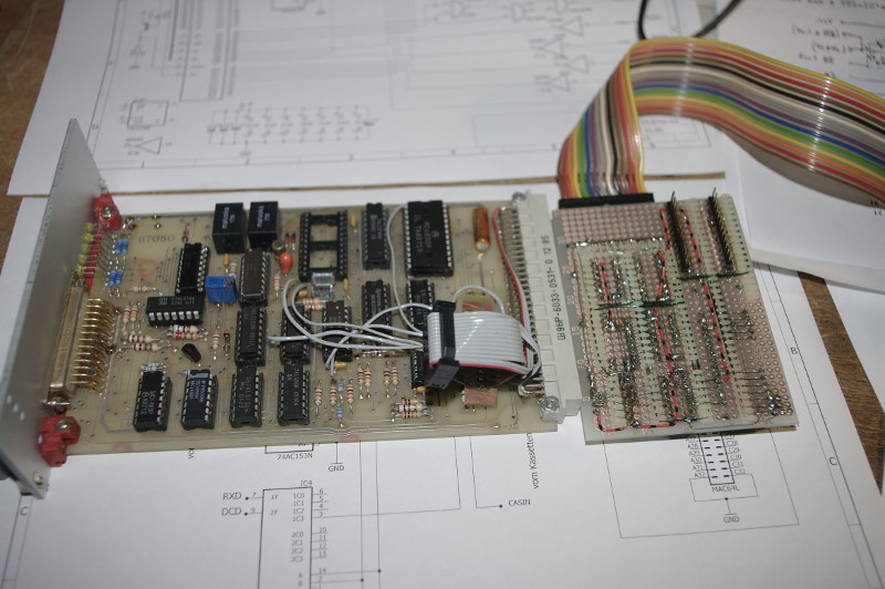

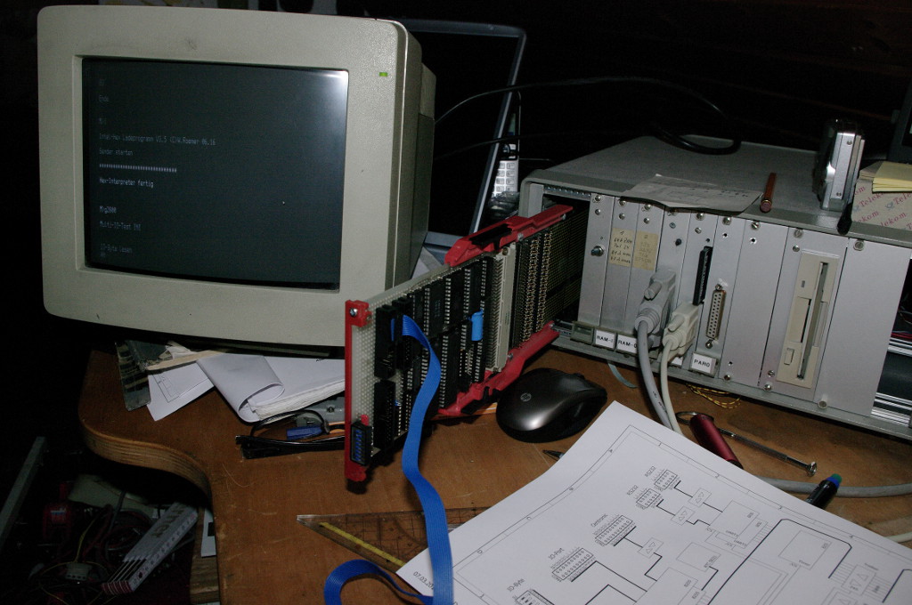

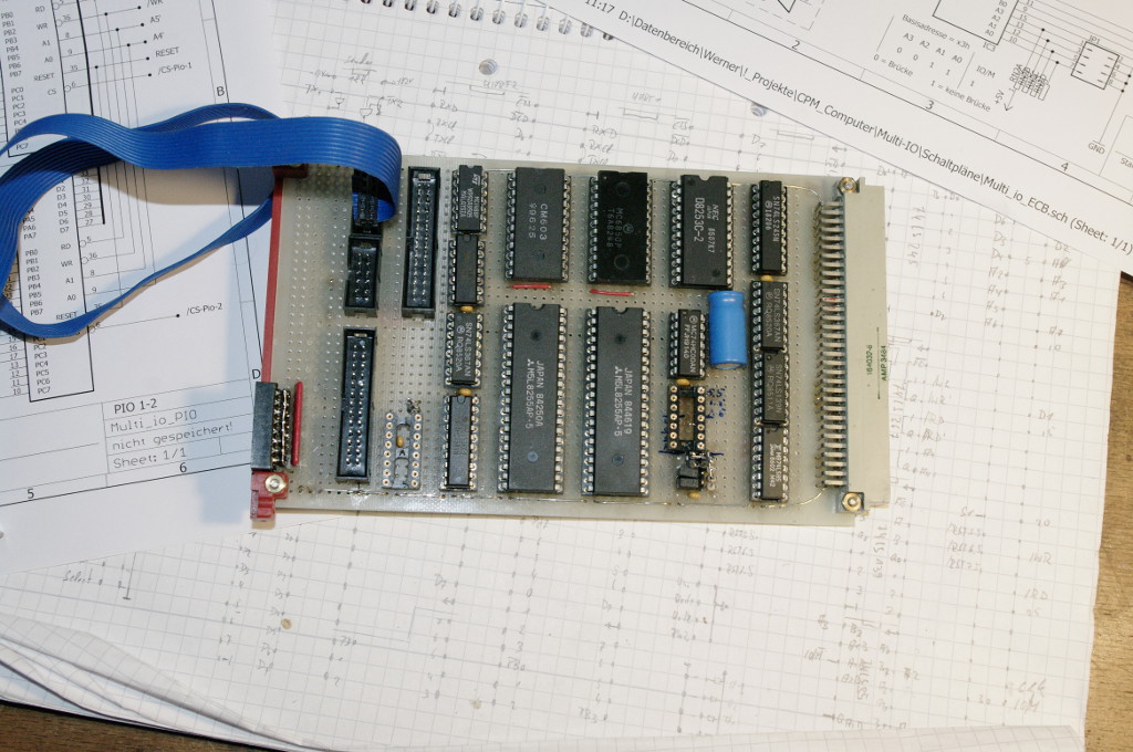

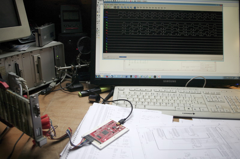

kleiner Baufortschritt:
nach der erfolgreichen XMODEM-Installation und Anpassung vom
Bildschirmeditor "Nevada-EDIT" wollte ich eigendlich die verstaubte
Multi-IO-Karte wieder inbetriebnehmen. Das war nicht sehr erfolgreich,
irgendetwas streikte immer, vermutlich einige Wackelkontakte im
Drahtverhau - ist ja auch schon gute 30Jahre alt...
Also Neubau, Ziel war eine Karte mit zwei V24 und eine Centronic's
Schnittstelle, Systemuhr und ein Mäuseklavier für die
Grundkonfiguration.
Nach ein bischen Häkelarbeit ist das dabei rumgekommen.
Mit dem Testprogramm sieht derzeit alles schön aus, jetzt muss das Ganze
ins Monitor-Programm und BIOS.
Die Karte ersetzt die orginale V24-Karte, und im CP/M Terminalbetrieb
mir noch eine weitere V24 für die Kommunikation mit der Aussenwelt
fehlte.
Über das Mäuseklavier wird das IO-Byte für den direkten CP/M-Betrieb
eingestellt, so wird ohne Monitorumweg der Bootloader gestartet und die
Consolenschnittstelle auf das externe Terminal gelenkt - wenn denn alles
so wie gewünscht läuft ...
LG Werner

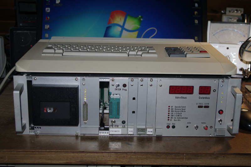

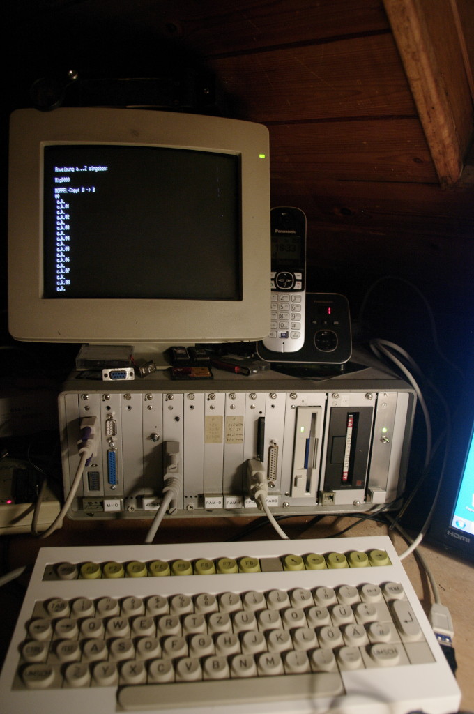

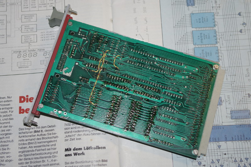

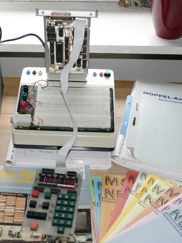

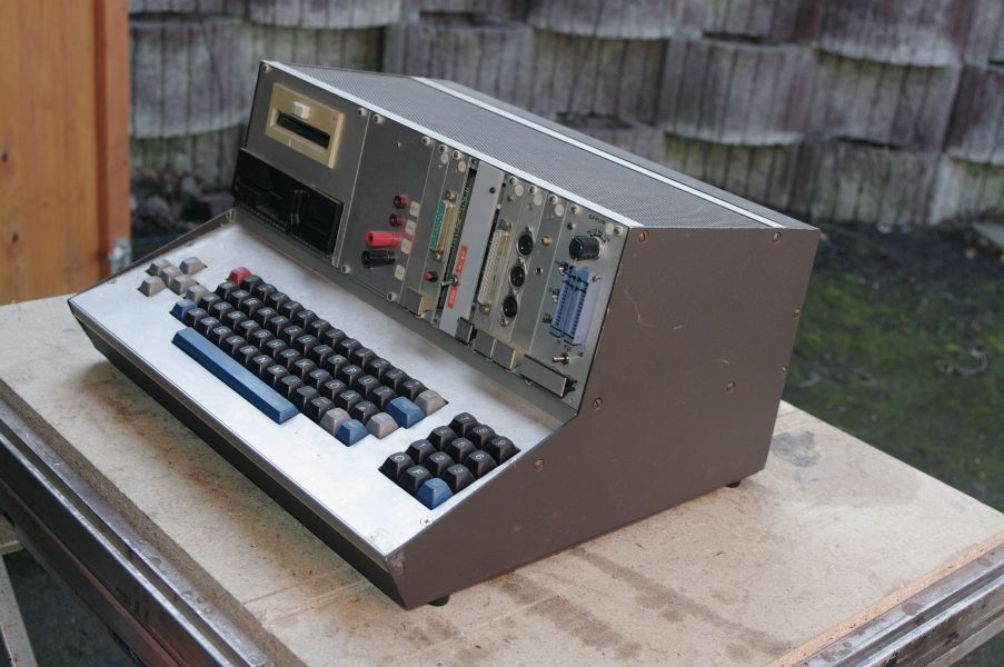

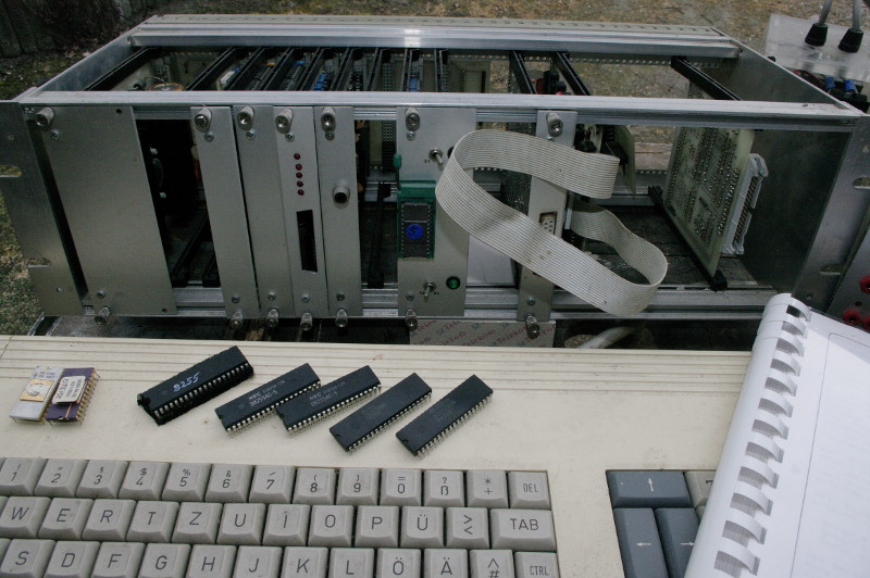

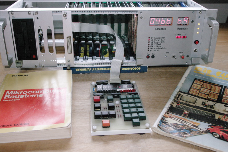

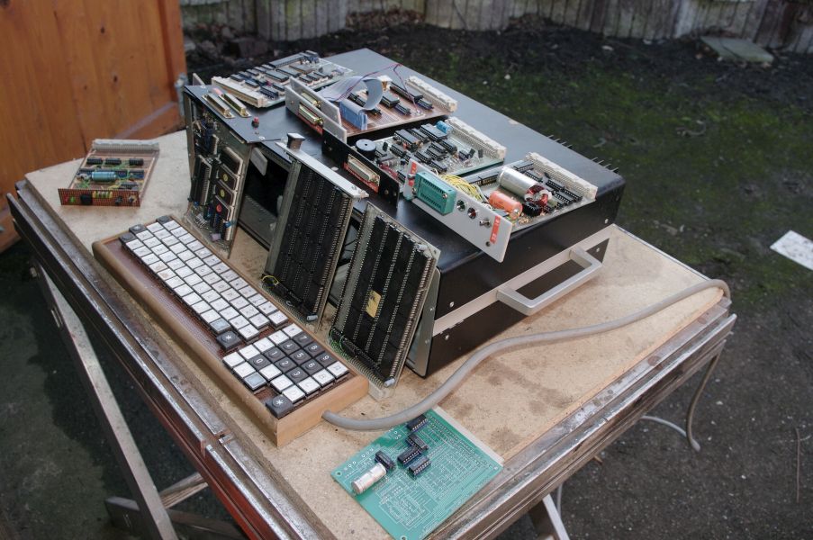

Ein paar Neuigkeiten,
habe in den letzten Tagen einen schönen Fundus bekommen:
- CPU-Karte
- 2x32k RAM
- Promer
- Video-karte
- Serielles Interface
- Hex-Tastatur
- ASCII-Tastatur
- IO-Karte
- Floppy-Controller
und einige Leerplatinen alles im 19" Rahmen verbaut.
Darüber hinaus noch einen "halben Meter" Literatur.
Alles etwas verstaubt und vergilbt aber die CPU mit Hex-Tastatur
funktionieren.
In den vielen Ordnern befindet sich auch das komplette ASM-Listing
für die x.5er Version (Monitor, Video, Floppy ...) Damit kann ich dann
meine Analyse bestens vervollständigen. Dazu gibt es auch auch noch die
Hefte vom Moppelclub (86-89)
Letztens hätte ich wohl besser gleich einen Dokumenten-Scanner
angeschafft um die Literatur in ein PC-gerechtes Format zu bringen
;-).Es wird also eine Weile dauern bis das Archiv bei Bernd weiter
gefüllt wird ...
Nochmals herzlichen Dank an Hans-Jürgen für das schöne Teil.
Die Multti-IO-Karte ist so langsam auf der Zielgeraden, lediglich die
Uhr sträubt sich noch etwas. Sobald das Problem gelöst ist, kann ich
alles ins Monitor-EPROM packen. Hierzu baue ich gerade meine
"Entwicklungsumgebung" auf Basis TASM um, damit die einzelnen Module
übersichtlicher und pflegeleichter "gehalten" werden können...
Es haben noch zwei c't180 Platinen den Weg in meine Bastelstube
gefunden, mit HD64180 als CPU und 512kB-RAM - so in Erinnerung an meinen
Prof180 den ich mal dummerweise weggegeben habe - läuft aber noch nicht
Danke hierfür an Fritz
LG Werner
Einen schönen guten Abend,
Fritz hat seinen Scanner gequält und den ganzen Ordner mit Quellcode vom
Monitor Vx5 und den dazugehörigen Teilen in schöne PDF-Dateien gepackt.
Hierfür herzlichen Dank für die Unterstützung.
Herr Gößler war glücklicherweise nicht kleinlich mit Kommentaren, nun
wird doch einiges verständlich was da so vorsich geht. Hatte ja bisher
nur den Quellcode aus dem Disassembler zur Verfügung - funktioniert zwar
einwandfrei, es blieb aber noch vieles im dunkeln ;-)
Da aus dem Listing mit OCR nur mit sehr viel Aufwand ein ordendlicher
Quellcode zu schrauben ist, werde ich die Kommentare zug um zug in mein
Quellcode einbauen und haben damit eine solide Basis für weitere
Entwicklungen ...
LG Werner
Hallo Jungs,
es ist geschafft, der Monitor-Quellcode ist nun komplett mit den
orginalen
Erläuterungen versehen. Das ist nun eine gute Basis für weitere
Entwicklungen ...
Der zweite Moppel hat ein schönes Zuhause bekommen, erste Test's mit CPU
und HEX-Tastatur waren erfolgreich. Wenn die Synchronschaltung für mein
Video-Monitor fertig ist, kann es mit der ASCII Erweiterung und den
übrigen Karten weitergehen.
Ziel: ein möglichst orginaler Moppel - ausgestattet mit 32kByte RAM,
Promer, Diskettenlaufwerk, Editor, Assembler ...
Für die Vervollständigung suche ich noch ein Micro-Kasettenlaufwerk, was
sich fernsteuern lässt (ähnlich Philips oder aus dem Epson HX20)

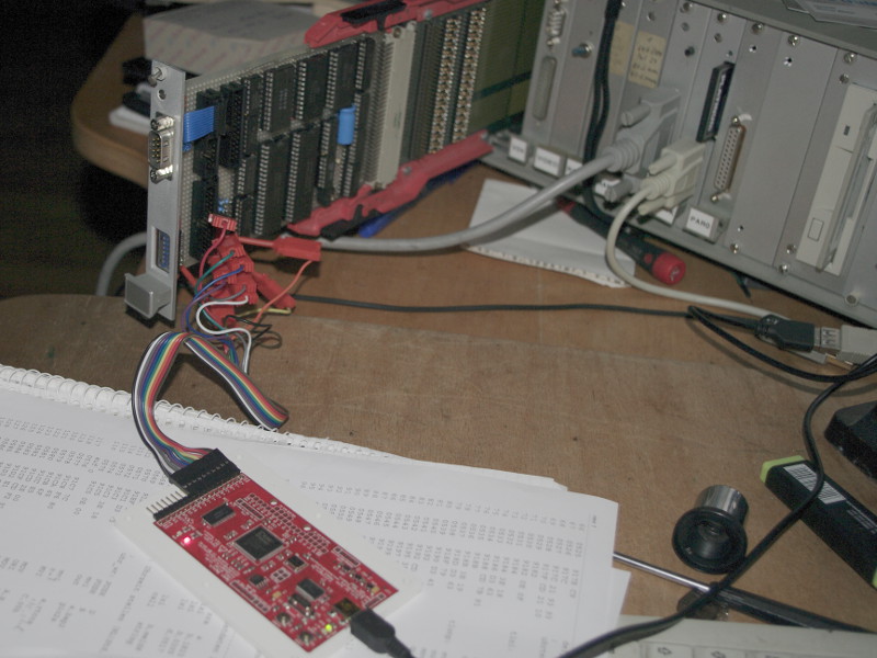

Im Sommer hatte ich mir einen Logikanalyzer (Hantek 6022BL)zugelegt um
dem Moppel besser auf die Finger/Bits sehen zu können, schönes Gerät nur
die Software war immer noch im Prototypenstatus, das Triggern auf
einzelne Signale zB. CS war nicht möglich und somit unbrauchbar. Aber in
der großen weiten Welt gibt es ja noch viel mehr und mit dem OpenBench
Logic Sniffer auf einen guten Kompromiss gestoßen...
Erstmal die unvollendete Multi-IO-Karte in Betrieb nehmen.
Schnittstellen waren im Frühjahr noch mit entsprechender Software
ausgestattet, bei der Echtzeituhr hatte ich erstmal aufgegeben. Nach
einigen Versuchen den Fehler erkannt. Falsch abgekupfert, denn die
Steuereingänge dürfen natürlich nicht über Pullup-widerstände an +
gelegt werden, sind ja schließlich High-Aktiv.
Mit dem Logic-Sniffer noch ein paar Ungereimtheiten im CS und
Stop-Signal berichtigt. Dabei ist mir aufgefallen, dass bei der PIO-Port
A Modusumschaltung der Datenleitung von Ausgabe auf Eingabe auch die
Steuerausgänge (Port-C)für den Uhrenbaustein auf null gesetzt werden,
Laut Datenblatt kein Fehler sondern Feature - glücklicherweise stört es
bei dieser Anwendung nicht.
Moppel die Zweite,
so, der 2. ist betriebsfähig. Die CPU-Karte hat hat sich lange
gesträubt, schließlich lag es an zwei Leiterbahnunterbrechungen.
Natürlich unter einer Fassung zwischen zwei Pins hätte man sonst ja auch
einfach gesehen - alles Nachwirkungen von dem Akku der sein Inneres
verloren hatte. Zum Fototermin hat schon mal das Minikassettenlaufwerk
Platz genommen, da sollte eigendlich das 3"Diskettenlaufwerk sitzen -
weigert sich aber - also Tonne ...

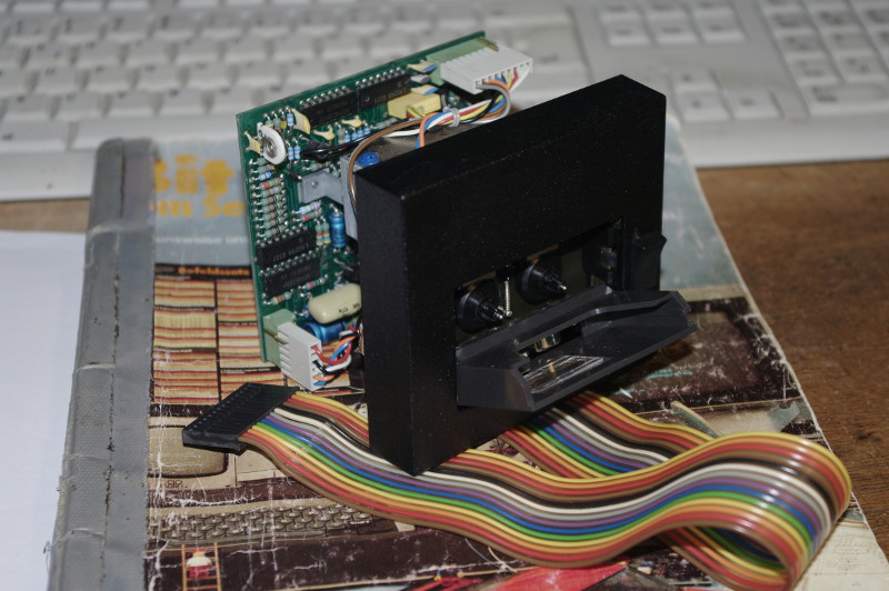

Damit das Mini-DCR Verbindung zum Moppel bekommt habe ich erstmal eine
Testschaltung für die Laufwerkssteuerung aufgebaut und dann alles in
einer Huckepackplatine für die 87er V24-Karte zusammengehäkelt.
Dort sind alle Signale für die Verarbeitung vorhanden, so brauchte es
nur noch ein PIO-baustein (8255) für die Laufwerkssteuerung und ein
wenig TTL für die Pegelanpassung (12V C-MOS). Als Grundlage dient ein
Vorschlag aus dem NASCOM-Jornal 3.81. Das Kassettenlaufwerk war eine
preisgünstige Alternative zu den damals sündhaft teueren
Floppy-Laufwerken. Die Zuverlässigkeit war wohl auch sehr gut sonst
hätten die Maschinenbauer es nicht in Ihren Steuerungen verbaut.
Derzeit feile ich an der Software, Vor-Rücklauf, Aufnahme und Wiedergabe
funktionieren grundlegend. Im zugehörigem Manual habe sie damals in
Blöcken zu 256Byte mit 16Bit CRC phasencodiert auf das Band geschrieben,
beim lesen decodiert der Recorder daraus das Takt- und Datensignal. Beim
Nascom wurde das Ganze mit Software und IRQ-Routinen abgehandelt, ich
nutze dafür den ACIA 6850 auf der V24-Karte.
Wenns fertig ist, passt alles ab 2000h wo sonst die Floppysteuerung
wohnt ...
LG Werner
Nachklapper ...
habe die Orginalroutinen vom Monitor um die Mini-DCR Laufwerksteuerung
erweitert und siehe da, alle Versuche mit einem 4k-Block funktionieren
einwandfrei - jubel - freu ;-)))
Nun kann er erstmal im Moppel-2 seinen "Dienst" aufnehmen...
LG Werner
Hallo Jungs,
Statusbericht:
Das Mini-DCR Laufwerk ist nun voll funktionsfähig, mit derzeitigem
Softwarestand kann pro Bandseite ein Speicherabzug gesichert und
natürlich auch wieder geladen werden. Das Band wird nach Aufnahmeende
wieder zum Anfang gespult, genauso bei der Wiedergabe, so steht das Band
sofort wieder zur Verfügung.
Kein Vergleich zum ehemaligem Kassettenrecorder und deren kleinen
Gemeinheiten.
Wenn ich das dann noch so hinbekomme wie damals im Nascom-Journal
beschrieben, mit Inhaltsverzeichnis und Zick und Zack, ist es ähnlich
komfortabel wie eine Diskette, natürlich deutlich langsamer (64kB in
90s).

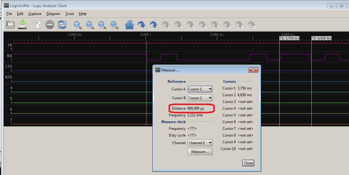

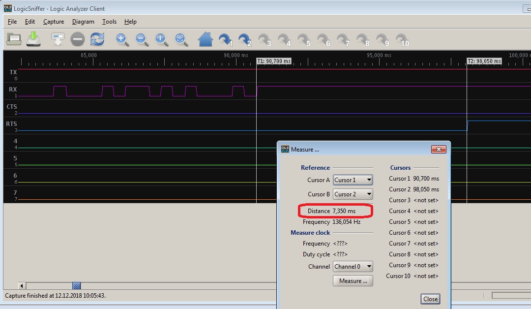

Wollte mal eben Daten (Intel-HEX) vom PC in den 2.Moppel pumpen, kommt
nur Salat an, fein gehäckselt. Also eine umfangreiche Analyse gestartet
- LogicSniffer sei Dank. Und siehe da, die PC's schaufeln weiter Bits
zum Moppel obwohl der schon lange Stop (RTS) gesagt hat. Die verflixten
FIFO's in den modernen Dingern,lassen sich noch nicht mals vollständig
abschalten.
Selbst der alte XP-Laptop hat da immer noch ein zwei Bytes in der
Hinterhand.
Im CP/M Moppel kümmert sich ein ATMEGA um den Datenaustausch mit dem PC,
keine Probleme, also muss da irgendwie ein Puffer her.
Mit nem ATMEGA wollte ich es hier nicht machen, soll ja "Historisch"
bleiben. Rausgekommen ist ein Software FIFO der über eine
Interrupt-Service-Routine die Daten in Empfang nimmt und in den Puffer
schiebt. Ab einem Füllstand von ca.60% wird das RTS-Signal gesetzt und
die restlich eintrudelnden Bits aufgefangen. Die Leseroutine dackelt dem
Schreibzeiger hinterher und sammelt die Bytes wieder auf und führt sie
dem Anwendungsprogramm mundgerecht zu. Im Prinzip ganz einfach, aber ISR
habe so ihre Tücken, vorallem wenn man einen CALL mit einem JMP
vertauscht, gibt hübsche Efekte auf dem Stack - nun klappt alles, mit
gemächlichen 4800Bd nimmt er Daten vom PC entgegen.

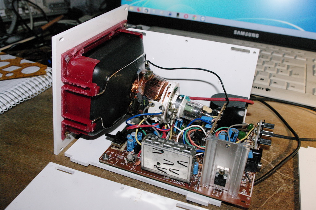

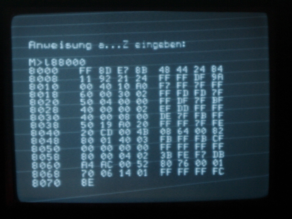

Ich hab ein wenig gebastelt,
der 2.Moppel hat ein schönen kleinen CRT-Monitor bekommen. Damit ist er
unter der Softwareversion x.5 voll einsetzbar. Editor, Assembler, BASIC,
Promer und zur Datenspeicherung das Kassettenlaufwerk.
Es fühlt sich wie Anno 85 an - eine kleine Zeitreise ;-))
In diesem Sinne kann ich Jörg's Einwand (weiter oben) gut verstehen,
kein modernen Schnick-Schnack an diesen alten Kisten verbauen ...
Damit ist der Hardwareteil zum 2.Moppel weitestgehend abgeschlossen,
lediglich die Bildschirmmaske und das Anschlußblech müssten noch aus
Allu gefräst werden ...
Das bedeutet aber nicht, das alles wieder in der Bastelkiste verstaubt,
den in Sachen Software gibt es noch einiges zu tun...
Die beiden Montorteile Platz#0-1 sind komplett überarbeitet in Form
gebracht und für den TASM optimiert. Daraus extrahiere ich gerade
einzelne Module um sie in neuer Form zusammenzustellen, z.B.
Mini-Monitor ohne Hex-Teil für den CP/M Betrieb...
LG Werner
Details, wie immer auf meiner HP
PS: Das Monitorbild ist im Original schärfer, und im Hintergrund nicht
so hell, lange Belichtungszeit
moin, moin,
kleiner Fortschritt ...

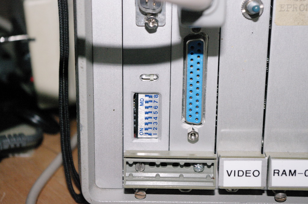

für den "CP/M-Moppel" ist das BIOS für die Multi-IO-Karte erweitert.
Mit dem DIP-Schalter wird das IOBYTE gesetzt, so kann er direkt zum CP/M
durchstarten und je nach Stellung auch sofort zum externen Terminal.
Sind die Bits 0 und 1 (Console) auf null, bleibt er im
Moppel-Video-Monitor.
Dort muss ich noch etwas aufräumen und überflüssigen Routinen entfernen.
Im Prinzip reicht die Hardwareinitialisierung und der Bootloader
für den CP/M Betrieb völlig aus...
Nach Anpassung von Wordstar, dBase und TurboPascal (NSC800) kann ich
dann die CP/M-Welt beschnuppern...
LG Werner

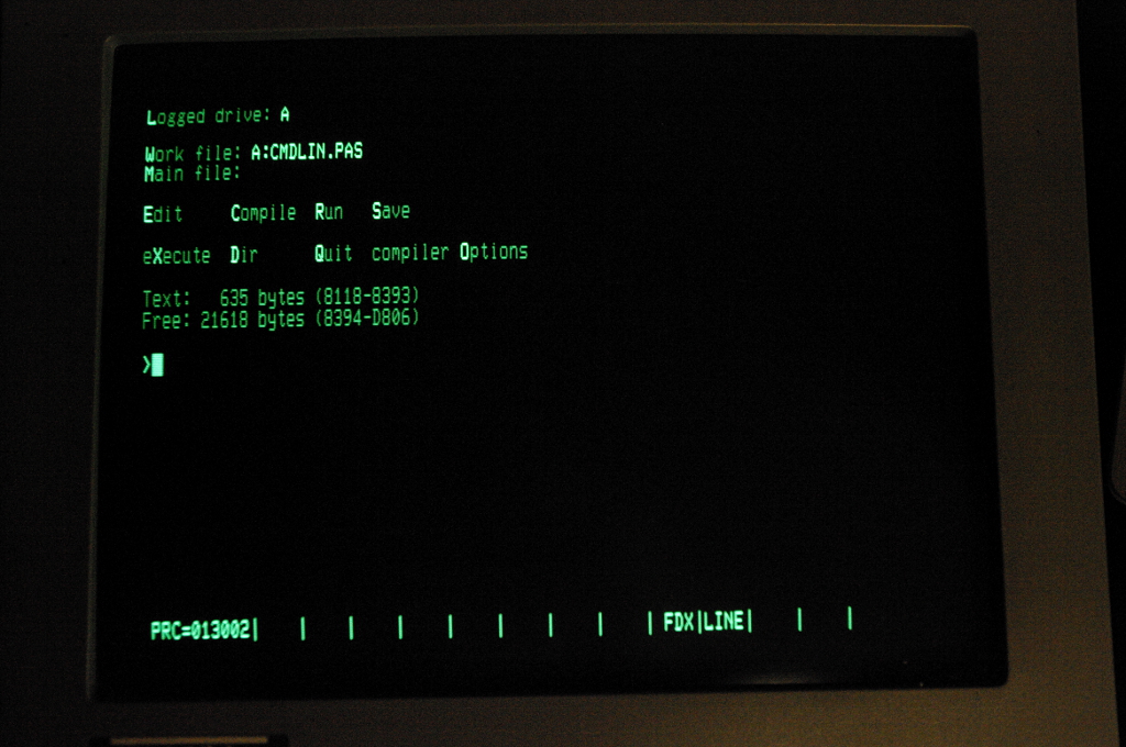

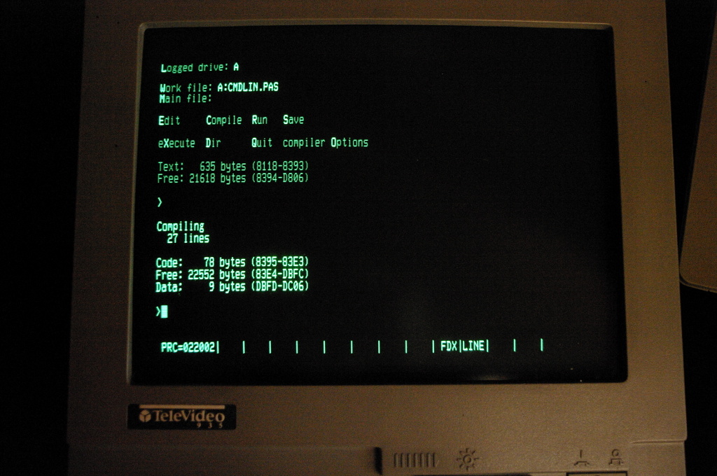

moin, moin
der Moppel hat eine kleine Herztransplantation bekommen, mit dem Neuen
(NSC800) kann er nun auch Z80-Code beackern. Test mit Turbo-Pascal 3.0
ist erfolgreich.
Also weiter in die CP/M-Welt schnuppern ...
WordStar ausgegraben und auf das Terminal angepasst, klappt wunderbar.
Nur gut das der Moppel die CF-Karte als Speichermedium hat, sonst wäre
das alles doch schnarchlangsam aber so war es halt Anno 85...

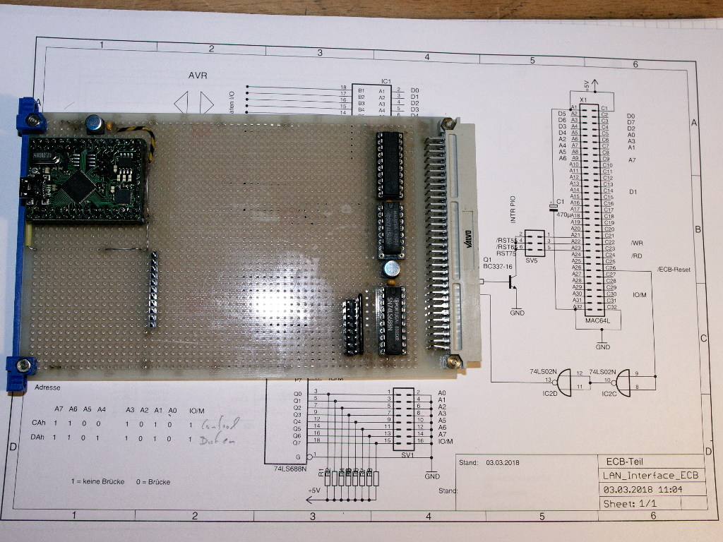

hab da mal ein neues Moppel-Projekt gestartet.
Ein ATMEGA128 Modul als inteligenten Controller an ECBus, diesmal ohne
PIO.
Der 128er bietet ausreichend Port-Leitungen, das war beim CF-Interface
schon sehr eng. Das Fertigmodul von www.chip45com vereinfacht den
Aufbau.
Ziel:
- mit einem WizNet-Modul Anbindung ans LAN
- über ein USB-Host-Shield den Laserdrucker ansteuern
Der AVR bildet über zwei Adressen ein Status/Kontroll sowie ein
Datenregister über den PortF.
Der Handshake soll über ISR auf beiden Seiten abgewickelt werden:
- Moppel sendet Befehl/Daten an AVR
  Datum an IO-Adresse senden, /CS und /WR bilden den /IRQ für den AVR
  dieser nimmt das Datum über seine ISR entgegen.
  die Quittung schreibt er ins Kontrollregister und sendet ein /IRQ an
  den Moppel.
- AVR sendet Daten an Moppel
  Datum geht ins Datenregister (PortF 0-7) und sendet dann ein /IRQ
  an den Moppel, die per ISRoutine entgegen nimmt.
Soweit die (graue) Theorie...
Die Software wird wieder mit BASCOM erstellt - ich kann nichts anderes
Der MCS Bootlader ist schon mal einsatzfähig und nun muss ich noch ein
wenig häkeln ...
LG Werner

Hallo Jungs,
die Moppelbastelzeit ist wieder eröffnet.
Habe neben ein paar Restaurationen eines Prof80 und ein Janich&Klass PC
den Moppel-3 Vervollständigt und als Leihgabe nach Elmshorn an
Hans-Werner abgegeben. Aus dem ganzen Fundus ist ein Moppel-4
entstanden.
Nur CPU-Karte und Hextastatur, alles in ein kleines Gehäuse verfrachtet
und
mit einem 5V Steckernetzteil versorgt. Die +-12V erzeugt ein kleiner
Schaltregler, lediglich der C-MOS Akku muss noch mit einer Ladeschaltung
versehen und eingebaut werden. Dieser versorgt dann die Beiden
RAM-Plätze
2000h bis 2FFFh.
Im Winter soll noch ein "Boot-Loader" enstehen, damit das ganze als
Mini-Test-System dienen kann ...

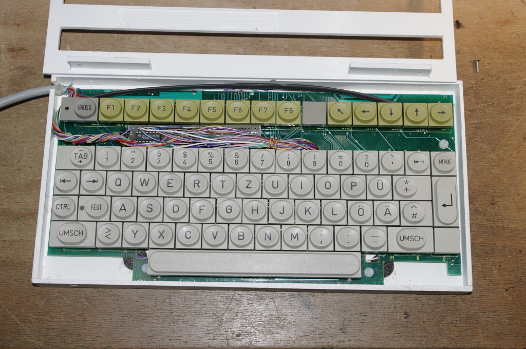

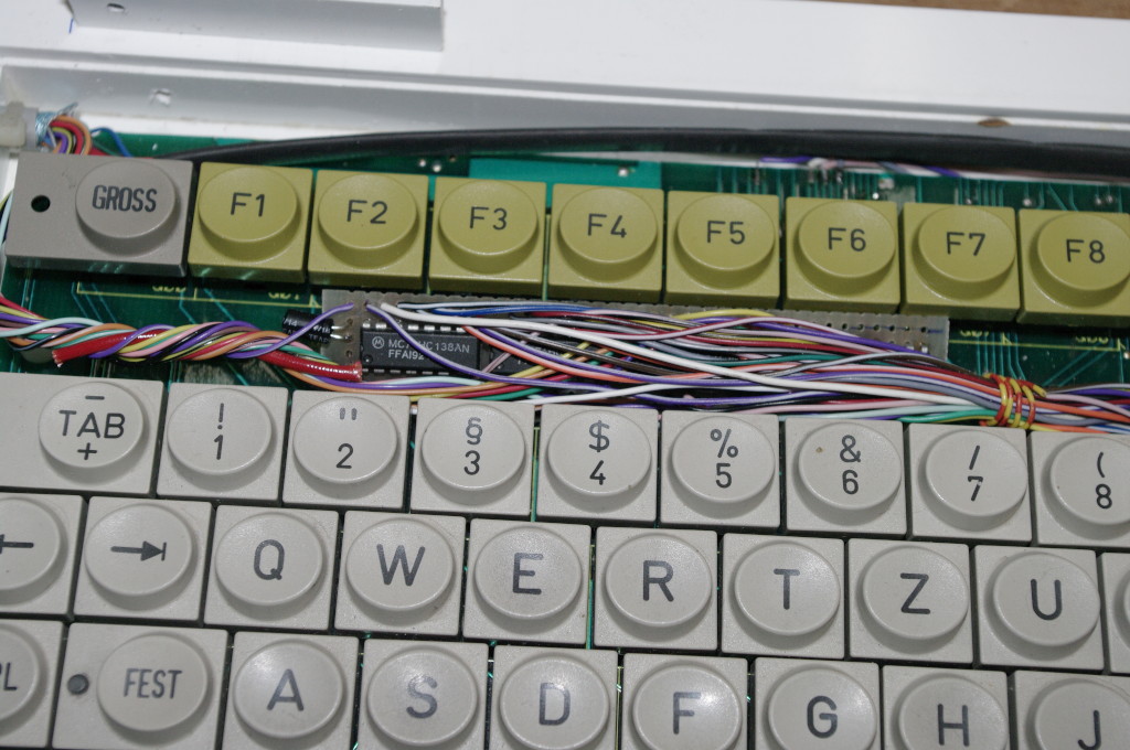

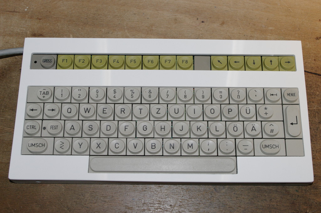

Die Tastatur für den CP/M-Moppel hat auch ein kleines Gehäuse gefunden,
Jörg möge mir den "Frefel" verzeihen da nur noch die Grundtastatur übrig
geblieben ist. So passt das Ganze aber deutlih besser auf meinem
Schreibtisch ...
Ein Moppel-Freund hat mir ein paar 3" Disketten zugesandt mit der Bitte
diese zu retten.
Es liegen ja zwei Laufwerke im Fundus, eines hat gerade einen neuen
Antriebsriemen bekommen, also "Jugend-forscht".
Der DOS-PC mag diese Laufwerke nicht, Motor läuft nicht an, ist ja auch
zu einfach ...
Also in den CP/M-Moppel eingebaut und ... Lesefehler unter CP/M.
Aber da war doch was mit dem DPB, also einen neuen Eintrag für das
40-Spurlaufwerk eingebaut und die CP/M Disketten liessen sich
einwandfrei
auf 3,5" kopieren und dann weiter im DOS-PC unter 22Disk auf ein
modernes Medium retten.
Bei der Aktion festgestellt das die Diskettenkopierroutine nicht so
richtig funktioniert. In der 5er Version kann ich nur von Diskette x auf
Laufwerk 0 kopieren. Da muss ich zunächst Hand anlegen und entsprechend
erweitern das das ganze von, nach beliebiegem Laufwerk funktioniert.
Es gibt somit genügend Arbeit für diesen Winter ...
LG Werner
... Fortsetzung
ein paar Assemblerzeilen und der Moppel kopiert eine komplette Diskette.
Im Moment nur von D (3" 40Tr) nach B (3,5" 40/80Tr), ohne jeglichen
Komfort
aber für diesen Zweck völlig ausreichend.
Dann die Disketten im DOS-PC als IMG-Datei abgelegt, so steht dem
Transfer nichts mehr im Wege ...
LG Werner
Hallo Jungs,
ich habe da mal ein Problem im Moppel-4.
Beim 8085 gibt es die beiden Ein-Ausgänge SID und SOD. Damit kann man
eine V24 in Software bauen. Senden kein Problem, nur beim Empfang sieht
die Sache schon etwas schwieriger aus. Das Timing funktioniert bis
2400Bd gut, solange die CPU alles sofort in ein Buffer verfrachtet.
Da aber noch eine Intel-Hex-Zeile verarbeitet sein will muss der
Datenstrom angehalten werden. Mit RTS funktioniert das ja auch in der
Theorie nur die dummen PC's schaufeln trotz RTS immer noch ein zwei
Hallo Tim,
das ist eine guter Ansatz, habe mal das Timing bei 2400Bd durchgespielt.
Siehe Bilder:
Im 1.Bild das Stopbit mit 900µs und im 2.Bild Timeout von 7,3ms.
Für den Timeout hatte ich (HL) vorgesehen, wenn ich rund ein Byte
abwarte um den Timeout (~4,6ms) sollte das reichen. Damit komme ich dann
mit einem einfachen Register (B)aus.
In jedem Fall bring das im Timing noch etwas mehr Luft.
Angedacht ist nun einen Eingangsbuffer von ca. 60Byts, wobei ab dem
40.Byte RTS gesetzt wird. Ab da müssen die nachfolgen Bytes aus dem
Sende-FIFO natürlich weiterhin empfangen werden. Sobald alle Daten
eingesammelt sind, kann der "Hexinterpreter" das ganze verwursten. Und
das Spiel beginnt von vorn.
Etwa so wie in dem weiter oben stehenden Software-FIFO, nur ohne
IRQ-Routinen.
Schauen wir mal ob das gelingt ...
Danke und Gruß
Werner

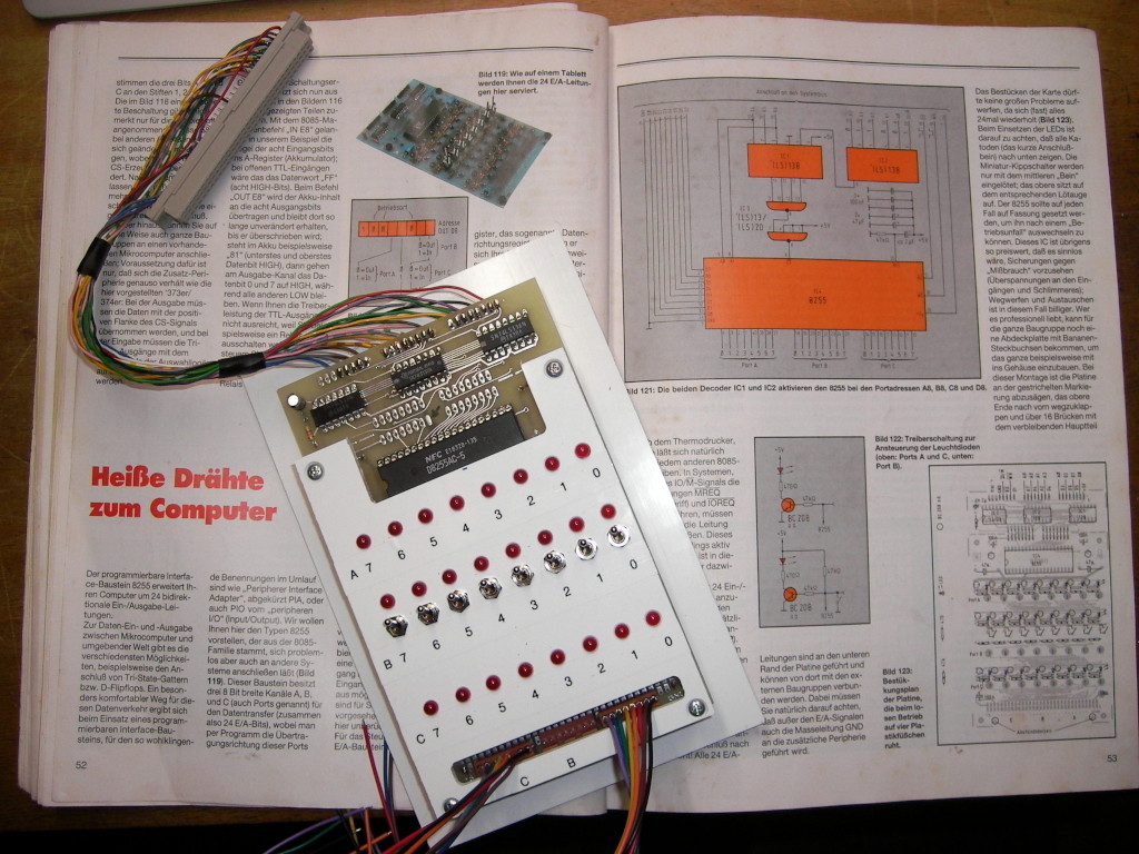

Hallo Jungs,
und schwupp die wupp ist das neue Jahr schon recht weit fortgeschritten.
Neben den vielen anderen Projekten blieb etwas Zeit für den Moppel:
Der Moppel 4 hat nun eine PIO-Karte erhalten. Damit sind dann auf der
untersten Ebene einige Experimente in Assembler, die man auch direkt
anfassen kann, möglich.
Es gibt da natürlich noch weiter Pläne:
- Floppyformat Erweiterung für die 2.Seite
- CCP/BDOS ins EPROM bringen
- Grundlegende Terminalfunktionen (VT100) ins Monitorprogramm
LG Werner
Details auf meiner HP http://werners-seiten.de
