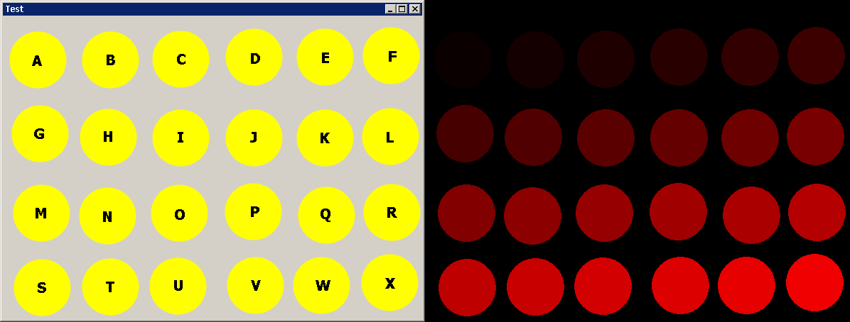

ich habe eine Tastatur (40 Tasten) auf dem Bildschirm, die aus lauter
Kreisen bestehen. Ich möchte über diese in meinem Programm Rechtecke
drüberziehen und wenn in einem Rechteck die Maus gedrückt wird dann wird
in einem Array der dazupassende Eintrag auf 1 gesetzt.
Mein Problem ist jetzt, ich möchte nicht alle 40 Tasten nach folgender
Art abfragen:
   if ((TasteX >= 35 && TasteX <= 75) && (TasteY >= 355 && TasteY <=
395))
    Tastendruck[0] = 1;
   usw. 40x
Weiß vielleicht jemand eine bessere Lösung? mit for oder switch case
oder so
Vielen Dank für Eure Antworten!!

Leg dir eine (nicht sichtbare) Bitmap an und fülle den Hintergrund mit
schwarz (0, 0, 0).
Nun zeichne in dieser Bitmap jeden Button mit einer anderen Farbe, z.B.
Button 1: (1, 1, 1), Button 2: (2, 2, 2) ...
Wennn du nun einen Mausklick bekommst, so schaust du einfach in der
Bitmap nach, welche Farbe der entsprechende Pixel hat und schon weißt
du, auf welchen Button geklickt wurde.

Das ist nicht möglich, die Grafik ist sehr groß und da würd ich dann
wieder so viel Speicher brauchen,

Es reicht auch, wenn du die Maske mit mit 8-Bit Farbtiefe anlegst.
Selbst wenn dein Programm den kompletten Bildschirm belegt, dann wäre
das nur 1,25MB (bei 1280x1024).
Aussehen würde das dann in etwa so, wie auf dem angehängten Bild. Links
dein Programm mit den vielen Buttons, rechts die Maske, die eigentlich
nicht sichtbar ist. Ich habe zur besseren Verdeutlichung nur den roten
Farbkanal benutzt und die Abstände zwischen den Farben auf 10
vergrößert.
Wenn du deine Buttons in gleichbleibenden Abständen angeordnet hast,
dann kannst du mit einer kleinen Rechnung aus den x- und y-Werten die
Zeile bzw. Spalte berechnen und daraus den Index des angeklickten
Buttons. Die Gültigkeitsbereiche der Mausklicks wären dann halt
rechteckig und nicht rund wie deine Buttons selbst, aber das machst du
im Moment ja auch so.

Warum schreibst Du die Koordinaten der Rechtecke nicht in ein Feld
(array) und suchst dann mit einer for-Schleife den Index, der der Taste
entspricht.
Verkürzend brauchst Du bei gleichen Tastengrößen nur X0/Y0 speichern, da
Ylen und Xlen immer gleich sind.
Wenn die Koordinaten sortiert angelegt sind, kannst Du auch iterativ den
Feldindex suchen.

Wenn die Koodinaten (Mittelpunkt) der Kreise und deren Radius bekannt
sind, kann ziemlich einfach die Grenzen berechnen...(das geht auch auf
Papier...)
Danke für Eure Beiträge,
ich habs schon, das Problem war auch, dass die Tasten nicht gleichmässig
angeordnet waren, nur manche, ich habs jetztunterteilt in gleichmäßig
angeortnete und die anderen eben,
ABER DANKE FÜR EURE IDEEN!!1
lg
Albert

Wenn sie nicht regelmässig angeordnet sind, dann kannst
du das so machen:
struct Taste_t {
  int Links;
  int Oben;
  uint8_t Code;
struct Tasten_t Tasten[] = {
  { {  35, 104, 1 },   // 'A'
    {  85, 104, 2 },   // 'B'
    { 120, 102, 3 },   // 'C'
   TastenCode = -1;
   for( i = 0; i < sizeof( Tasten ) / sizeof( *Tasten ); ++i ) {
     if( ClickPositionX > Tasten[i].Links &&
         ClickPositionX < Tasten[i].Links + Tastenbreite &&
22
         ClickPositionY > Tasten[i].Oben &&
23
         ClickPositionY < Tasten[i].Oben + Tastenhöhe ) {
24
       TastenCode = Tasten[i].Code;
25
       break;
26
27
28
29
   // Tastencode enthält hier die Nummer der identifizierten
30
   // Taste oder -1, wenn die Position nicht über einer
31
   // Taste war
Das hat dann den Vorteil, dass neue Tasten sehr einfach
hinzuzufügen sind: Einfach ins Array eintragen.
Wenn die interessierenden Bereiche nicht gleich gross sind,
dann nimmt man auch noch die Breite und Höhe mit in die
Struktur auf.
