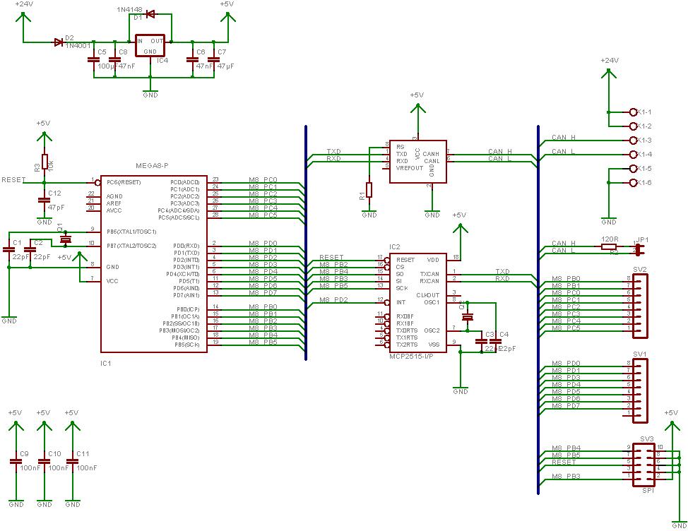

Ich habe nun leider ungewollt ein Project.
Wir haben in einem leerstehenden Fabrikgebäude einen 110m^2 großen Raum
bekommen für meinen ewigen Traum eine Werkstatt ;)
Nun habe ich meine Werkzeuge dorthin gebracht und alles schön
eingerichtet.
Und heute Morgen hat mir mein Freund erzählt das er dort gestern nacht
gebastelt hat und einige dunkle gestalten durt ums gebäude geschlichen
sind.
Ich wollte immer mal einen Hausbus mit CAN entwickeln nur leider bin ich
noch nicht so weit. lerne grade erst mit uart und timer umzugehen.
Jetzt wollte ich erstmal mit einer CAN alarmanlage beginnenen. Damit ich
an der Anlage weiter experimentieren kann und nicht alles neu machen muß
wenn ich mich weiter vorgearbeitet habe.
Also wenn irgendwehr auf dem bus sendet egal was soll alarm losgehen.
Ich dachte an einem AtMaga128+Cancontroller für die Zentrale und für die
Bewegungsmelder und Fensterkontakte einen Tiny12 mit Can controller pro
modul.
Es soll erstmal nur Alarm auslösen wenn fenster und Türen geöffnet
werden.
Das die Alarmanlage 30s Alarm macht und das Licht 2 min Drehen läßt is
alles kein problem. Nur mit dieser einfachen CAN nutzung wirds wohl auf
die schnelle hapern.
Wenn jemand so etwas schon fertig hat als Code wäre ich glücklich
ansonsten werde ich einfach mal anfangen die tage und hoffen das ihr
mich hier oder dort mal korrigieren köntet.
Über Links zum Thema wäre ich sehr erfreut

Gast #506930
Da ein AtTiny12 nur einen reduzierten Pointer hat und nicht mehr als
3(?) unterprogramme aufrufen kann, könnte es doch sehr eng werden wenn
er mit einem CAN Controler kommuniziert oder?
Habe noch einige AtMega8 rumliegen aber die finde ich ein wenig groß für
eine einfache meldung. Denke wenn ich 10 oder 20 von den dingern bauen
will dann könnte ich mit einem passendem µC ein wenig geld sparen.
So wie es aussieht werde ich einfache Fensterkontakte nehmen diese
entprellt auf ein Portpin legen und wenn sich der zustand ändert sendet
er dann eine Meldung über CAN zur Steuereinheit.
#510140
@: So wie es aussieht werde ich einfache Fensterkontakte nehmen diese
Und der nächste Einbrecher legt dir deine schöne Anlage lahm oder geht
einfach durch die Fensterscheibe.
Ich will ja hier nicht klugscheißen aber ich hab das mal eine Zeit lang
beruflich gemacht und gestatte mir mal ein paar Tips dazu:
Erste Grundregel: ALLE Komponenten der Anlage mit Sabotageschutz
versehen. Auch die Sirene, die Blitzlampe oder das Schloss.
Ansonsten war die o.g. Idee mit den IR-Meldern schon richtig, da sich
sicherlich bei eingeschalteter Anlage niemand mehr im Raum befindet.
Einen im Eingangsbereich und ausreichend viele im Fensterbereich, aber
aufpassen, dass durch Sonnenwärme oder Reaktionen darauf kein Fehlalarm
entstehen kann. Es ist schon vorgekommen, dass Sonnenwärme aufsteigende
Luftströme produziert hat und sich dadurch Zimmerpflanzen bewegt haben
=> Fehlalarm.
Zwischen den Sensoren und der Alarmanlage bzw. zu Sirene/Blitz/Schloss
solltest du niemals einen Bus verwenden, nur normalen Draht.
Die Idee mit der Kamera ist gut und auch schon praktiziert worden. Da
kannst du dich dann mit dem Bus austoben. Die Verbindung von der
Alarmanlage zur Steuer- und Speichereinheit der Kamera kannst du damit
machen.
Zu guter Letzt: Ein Sichtschutz kann auch nicht schaden.

Gast #510299
keinen Bus zwischen Sirene und Blitzlicht möchte ich so nicht hinnehmen
wenn ich die Sirene mit Akku ausstatte und von ihr überprüfen lasse ob
sie kontakt zur zentrale hat dann sollte es gehen. Bei fehlender
Zentrale über 5 sec wird alarm ausgelöst.
Bewegungsmelder kommen auch mit rein und sabotagekontakt und schleife
werde ich natürlich mitinstallieren.
Werde kleine Module für AP Schaltdosen basteln worann ich 1-8 eingänge
legen kann und die daten auf den bus gesendet werden.
da ich einen VIA Epia rechner im hintergrund der Alarmanlage mitlaufen
lasse für onlineüberprüfung usw. kann ich auch kammeras anbringen. und
diese dann übers i-net ansprechen.
#510856
@ keinen Bus zwischen Sirene und Blitzlicht...
Naja, es gibt auch Sirenen, die über Funk angesteuert werden.
Aber wenn du sowieso ein Kabel legst, kannst du auch gleich die 12V für
Sirene und Blitz und den Sabotagekontakt anschließen, ohne erst an
beiden Seiten Buskoppler zu setzen und deine Sirene mit Akku und
Netzteil (zum Akkuladen) zu bestücken.
Aber ich vermute mal, es geht dir um den Spass an der Bastelei dabei.
Gast #510906
Ich würde das umgekehrt machen:
Alle "Sensormodule" werden permanent abgefragt. Ein Alarm soll ausgelöst
werden wenn:
a) eines der Sensormodule einen Alarm meldet (Tür/Fenster geöffnet,
   Glasbruch o. Ä.)
b) eines der Sensormodule nicht mehr antwortet (Kabel zwischen
   Alarmzentrale und Sensormodul durchtrennt [Sabotageschutz])
Gruß,
Magnetus

Gast #513195
Wie löse ich am elegantesten das problem das ich den Mega8 über SPI
programmieren möchte und er den MCP2515 auch über SPI ansteuert. Kann
das einfach verbunden bleiben beim Flashen oder gibt das fehler?
Welche mindestanforderungen stellt der MCP2515 an den µC damit er alles
verarbeiten kann z.B. Mhz, Speicher usw.  reicht der Mega 8 aus?
Es sollen nur Schaltvorgänge bearbeitet werden also nix großes.
Das Kabel mußte aus renovierungsgründen schonmal verlegt werden habe
CAT5 genommen das sollte reichen.
