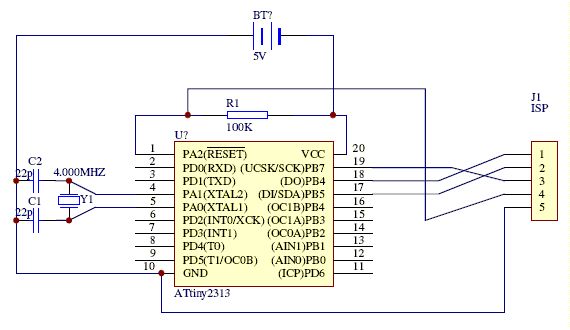

hallo!
ich habe mir 3 Tiny2313 bei Pollin gekauft, und dazu 3 4MHz Quarze.
ich wollte den controller bei Ponyprog so fusen, dass er mit einem 4 MHZ
Quarz schwingt.
Die Verbindung (ISP) funktionierte Problemlos, ich habe die FuseBits
gelesen, und habe folgende Fuses geschrieben:
 CKDIV8 = 1  DWEN       = 1
 CKOUT  = 1  EESAVE     = 1
 SUT1   = 1  SPIEN      = 1
 SUT0   = 1  WDTON      = 1
 CKSEL3 = 1  BODLEVEL2  = 1
 CKSEL2 = 1  BODLEVEL1  = 1
 CKSEL1 = 0  BODLEVEL0  = 1
 CKSEL0 = 1  RSTDISBL   = 1  SELFPRGEN = 1
Sofort danach meldete Ponyprog "device missing or unknown device (-24)"
Danach konnte ich weder lesen noch den controller beschreiben...
so habe ich schon 2 tinys abgeschossen..
was kann ich machen?
Muss ich den Quarz beim Programmieren der Fuses Auslöten?
PS: ich benutze folgende Programmierschaltung: (Siehe Anhang)
Ich weiss dass im Ponyprog eine 0 Häkchen setzen bedeutet
Vielen Dank
mr-unbekannt

Woher hast du diese Fuse-Einstellungen? Hast du vorher wenigstens im
Datenblatt geschaut, was die bedeuten?
> SPIEN      = 1
Damit hast du die ISP-Programmierung abgeschaltet.
Du kannst ihn nur noch im high-voltage-Modus programmieren - geht nicht
mit deinem Programmer.
Nein. Im Gegenteil.

Das wird nicht passiert sein. Diese Fuse kann man durch Low-Voltage ISP
nicht ändern. http://www.mikrocontroller.net/articles/AVR_Fuses
Die Fuses sehen für mich OK aus. Ich denke eher, dass der Quarz nicht
schwingt. Kannst ja mal oszilloskopieren (wenn möglich) oder die
Spannung zwischen XTAL1 und GND messen.

naja, eigentlich ist CKSEL3...0 1101 für 0,9-4MHz, 2-8MHz wäre 1110.
Ich würde auch auf nicht schwingenden Quarz tippen, wie groß sind die
Kondensatoren am Quarz bei Dir?
Gruß aus Berlin
Michael

richtig, Du hast 101, also 0,9-3MHz und einen 4 MHZ Quarz...
 CKSEL3 = 1
 CKSEL2 = 1
 CKSEL1 = 0
 CKSEL0 = 1
220 ist bei den Keramik-Teilen immer problematisch, kann 22pF oder 220pF
sein, erkennt man meist an der Bauform und vor allem daran, was man
gekauft hat. ;)
Die Leitungen AVR-Quarz-Kondensatoren-GND sind so kurz wie möglich?
Spannung ist ok? 100nF direkt am AVR zwischen Ub und GND?
Entweder die Cs mal etwas variieren (mal probieren, ob 44p (eigentlich
zuviel) oder 11p auf einer der Seiten ihn überredet, anzuschwingen.
Ein zusätzlicher Widerstand 1...1M parallel zum Quarz kann auch helfen.
Ein feuchter Finger kurz über die Quarzanschlüsse oder antippen eines
Quarz-Pins mit dem Schraubenzieher kann auch manchmal helfen, ihn zum
Anschwingen zu überreden...

Nee, das kannst (sollst) du im jetzigen Zustand messen. Anders macht es
wenig Sinn.
Der Quarz wird ja über eine periodische Spannungsänderung an XTAL2 zum
Schwingen angeregt und der stabilisierte Takt wird in XTAL1 eingespeist.
Durch die Fuseeinstellung änderst du auch nix am Quarz (deshalb kein
anderer Quarz erforderlich), sondern du schaltest nur diesen
Quarzanregunger auf XTAL2 ein und schaltest den Haupttakt auf XTAL1
statt
auf den internen RC-Oszillator.
Wenn du das noch nicht gemacht hast: Du könnest hingegen und mal einen
anderen von den drei Quarzen in die Schaltung einsetzen. Vielleicht hat
nur der eine einen "Hau weg".
Wenn an XTAL1 keine Spannung anliegt, schwingt nix oder die Messung
selbst hat die Schwingung gedämpft, weil durch die
Tastspitze+Zuleitung... eine weitere Lastkapazität hinzugekommen ist.
Irgendeine Spannung hingegen wäre schon mal ein gutes Zeichen. Konkrete
Werte kann ich erst heute abend beibringen.

Nein, noch habe ich keinen 100nF C eingebaut, weil ich eine 7805
Spg-Versorgung verwende, da dürften keine Störungen auftreten, vielen
Dank für die Tips, ich werde sie ausprobieren...
Achja, ich verwende gelbe WIMA-Kondensatoren mit 400V es steht folgendes
drauf:
220   WIMA
400-  FKC
u
ich hoffe das sind 22 p, weil die 1. beiden ziffern den wert, und die 3.
den Exponenten angiebt...
vielen dank

> ich hoffe das sind 22 pF
Leider nicht. Du drehst dem Quarz den Hals zu ;-)
von Werner B. (Gast)
Versuch es mal ganz ohne Quarz. Auf meinen selbstgebauten habe ich noch
nie einen gebraucht, die Leitungskapazität hat schon gereicht.
??? "Ohne Kondensatoren" würde ich da eher probieren

DANKE!!! es funktioniert ohne Cs...
Am XTAL1 wechselt die Spannung zw. 0.30 und 0.31 und am XTAL2 liegt
0.83V
Schönen Nachmittag noch!
> folgendes drauf:
> 220   WIMA
> 400-  FKC
...wenn die Teile drin waren, waren es wohl 220nF, und damit wohl eher
Waschmaschienenmotor Entstörkondensatoren... ;-)
