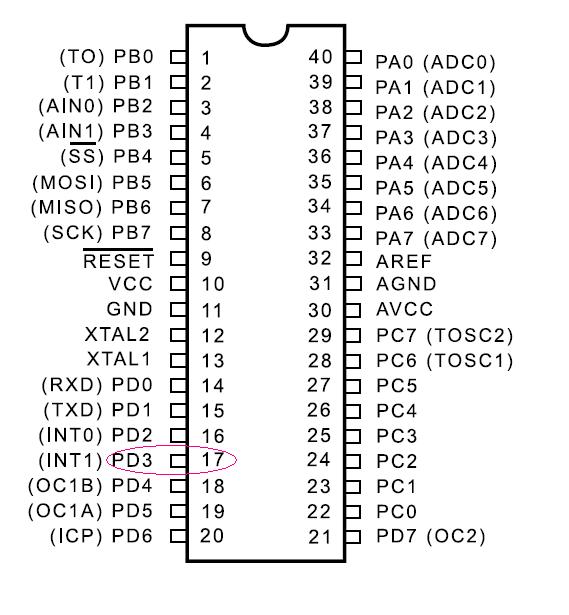

bin gerade dabei den Temperatursensor DS1820 an einem 90S8535 zum laufen
zu bringen.
Als Temperaturwert erhalte ich immer -9999. Ich habe auch mal "devices"
ausgelesen, da erscheint immer "0".
Als Compiler verwende ich den CodeVision-AVR. Die Taktfrequenz vom
Controller beträgt 8Mhz. Ich habe die Headerdatei "DS1820.h" von
CodeVision-Avr eingebunden. Kann es sein dass ich noch die ganzen
Verzögerungen von dem 1WIRE Bus noch anpassen muss?

Den DS1820 habe ich schon korrekt angeschlossen.
PIN1 : GND
PIN2 : Datenleitung angeschlossen on PORTD PD3
PIN3 : VCC (+5V)
zwischen PIN2 und PIN3 habe ich noch laut Datenblatt einen 4,7kOhm
Widerstand reingehängt.

Ja die Datenleitung hat einen Pullup-Widerstand von der Größe 4,7kOhm
bekommen.
Ich habe nur mal die Funktion RESET DS1820 geschrieben.
Die Funktion gibt eine 1 zurück wenn kein DS1820 erkannt wurde und 0
wenn DS1820 angeschlossen ist. Diese Funktion habe ich von einer
Applikations PDF Datei.
Auf meinem Display sehe ich nur bei REST den Wert 01. Dies bedeutet,
dass der DS1820 nicht erkannt wurde.
(Mit dem Register DDRD kann man INPUT bzw. OUTPUT von dem PORT-D
einstellen)
