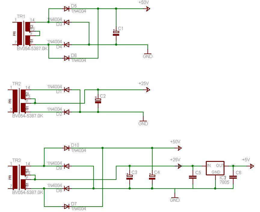

Hallo, ich möchte eine Schaltung bauen, in der ein µC die Stromversorgung für eine Last schaltet. Für den µC brauche ich 5V, für die Last etwa 40V. Ich habe einen Trafo mit Sekundärseitig 2x25V. Um die 40V zu bekommen, kann ich die Sekundärseitigen Klemmen in Serie schalten , habe dort also 50 V. Ist es möglich, dass ich zusätzlich, also parallel dazu, nur eine 25V-Klemme abgreife, um dahinter einen Spannungsregler (7805) zu hängen, damit ich die 5V für die Steuerung bekomme? (Vgl. Bild unten) Wenn das geht, haben dann die beiden Kreise eine gemeinsame Bezugsspannung? ---------o-------------------o || | || | || ------- || | | ---------o |Last | || | | 50V | || µC ------- || 25V | || | | ---------o-------------------o Vielen Dank und Gruß, Munir

>Wenn das geht, haben dann die beiden Kreise eine gemeinsame >Bezugsspannung? Nein, wie denn das? Die einzige gemeinsame Leitung ist ja die untere in deiner Zeichnung. Das ist aber eine sinusförmige Wechselspannung, und die wirst du kaum als Masse deines uCs verwenden wollen. Du kannst höchstens die Mittelanzapfung als gemeinsame Masse verwenden und müßtest dann aus den gegenphasigen 25V-Anzapfungen mittels Spannungskaskade 50V erzeugen.

Mit Einweggleichrichtung ist das kein Problem. Nur taugt die allenfalls für niedrige Ströme. Anonsten die 50V aus dem Trafo holen und den µC daraus per DC/DC-Wandler vorsorgen.

Hallo, ich gehe davon aus, Daß Deine Last auch Gleichspannung bekommen muß? Wenn ja: Gleichrichterbrücke an die äußeren Enden, - ist GND, + liefert die Spannung für die Last. Am Mittelabgriff des Trafos hast Du gegen - dann in Zweiweggleichrichtung dann die +25V. Aaaber: die Spannung ist dort max. 1,414 * 25V + Netzspannungstoleranz, also durchaus 35V. Das gibt mit einem Längsregler je nach benötigtem Strom für die 5V eine gute Zusatzheizung ab... Wenn Du einen Schaltregler nimmst ist das kein Problem. Ich würde aber auch den an diese 30-35V hängen, da geht dann noch so ziemlich alles, auch der "Oldie" 34063. Wenn Deine Last allerdings Wechselspannung benötigt, bleibt nur Einweggleichrichtung, ist aber bei der zu erwartenden Last und der verfügbaren Eingangsspannung auch kein Problem. Gruß aus Berlin Michael
Hallo, erstmal Danke für Eure Antworten. Das Bild oben ist ein wenig verkürzt. Die Last braucht auch Gleichspannung und mein Plan wäre es, an beide Klemmenpaare (25V, 50V) je eine komplette Gelichrichtung und Gläätung zu bauen. Meine Bedenken sind nur: Wenn ich die äußeren Klemmen gleichrichte, entsteht mein GND quasi am Punkt des Mittelabgriffs. Wenn ich die 25V-Klemme gleichrichte, hätte ich GND dann nicht zwischen der äußeren Klemme und des Mittelabgriffs? Alternativ habe ich mir überlegt, dass ich an die äußeren Klemmen einfach einen 1:5- Übertrager hänge und dahinter dann für meine 5V sorge. Kann ich da jeden Übertrager nehmen, der genug Leistung abkann? Danke und viele Grüße, Munir

>Meine Bedenken >sind nur: Wenn ich die äußeren Klemmen gleichrichte, entsteht mein GND >quasi am Punkt des Mittelabgriffs. Wenn ich die 25V-Klemme gleichrichte, >hätte ich GND dann nicht zwischen der äußeren Klemme und des >Mittelabgriffs? Ja, das Problem beschrieb ich gestern. Siehe meinen Vorschlag zur Spannungskaskade. Mit einem zusätzlichen Trafo kannst du es natürlich auch lösen, es muß aber ein symmetrischer sein, sonst stehst du vor dem gleichen Problem (es sei denn uC und Last dürfen gelvanisch entkoppelt sein).
> Ja, das Problem beschrieb ich gestern. Siehe meinen Vorschlag zur > Spannungskaskade. Ja das stimmt. Ich war nicht ganz so fit gestern, als ich das gelesen habe, und dementsprechend habe ich nicht verstanden, wie Du es gemeint hast. Nach weiterer Suche habe ich die Schaltung im Anhang gefunden. Würd's das nicht tun? Dann hätte ich Us = 25V (genauer 22,5V nach dem Gleichrichter) und eine gemeinsame Masse. Sehe ich das richtig? Danke nochmal und viele Grüße, Munir
Ich sehe da eigentlich überhaupt kein Problem -- sollte also gehen.
Innerhalb einer Schaltung kann man seinen Bezugs- oder Massepunkt eh
frei wählen. Bloß wenn man mehrere Geräte verbindet muss man aufpassen.
Aber ohne Garantie -- ich hab' das Problem nur ganz kurz überflogen.
Stefan Salewski
#506032
Hallo, die Variante mit Brückengleichrichter habe ich oben bereits zu beschreiben versucht, geht ohne Probleme. Lege aber für Deine Anwendung den - Pol des oberen Elkos an den Minuspol des unteren Elkos, nicht da, wo er jetzt ist. Die gezeichnete Schaltung soll vermutlich eine symmetrische Versorgungsspannung erzeugen, dann ist der Masse-Punkt der Schaltung in der Mitte und es gibt +25V und -25V gegen diesen Punkt. Bei Dir wird der untere Anschluß der Masse-Punkt, die Mitte liefert +25V, oben sind +50V. Dsehalb den Elko gegen Deine Masse. Wenn Du die Schaltung mal verfolgst: die 50V werden mit einem Brückengleichrichter ganz normal erzeugt. Die Mittelanzapfung bildet mit den beiden unteren Dioden einen Zweiweggleichrichter, bei dem die Dioden sozusagen im Masse-Weg liegen. Das spielt so schon seit "hundert" Jahren und ist meine normale Version, um +12V für Relais und +5V für den AVR zu erzeugen. Gruß aus Berlin Michael

>Lege aber für Deine Anwendung den - Pol des oberen Elkos an den Minuspol >des unteren Elkos, nicht da, wo er jetzt ist. Vorsicht! Nur weil er nicht das Symmetriezentrum, sondern den unteren Ausgang zu seiner Masse definiert, muss er doch keinen Kondensator undrehen! Seine Schaltung mit dem Trafo mit Mittenanzapfung und den 4 Dioden zur Gleichrichtung ist die Standardschaltung für eine zweifache unstabilisierte Spannungsversorgung. Soweit gut. Bloß mit der aktiven Spannungsstabilisierung muss man jetzt etwas aufpassen. Standard wäre doch Verwendung eines Positiv- und eines Negativreglers -- und schon hat man ein typisches Doppelnetzteil, wie man es kaufen kann. Und klar kann er dort statt dem mittleren den unteren Ausgang zu seiner Masse definieren und meinet wegen auch mit Erdpotential verbinden, solange er nicht noch andere geerdete Punkte in seiner Schaltung hat. Dann hat er Null, +25 und +50 Volt, wenn er die entsprechenden Regler verwendet, etwas 317 und 337 als einstellbare oder 78xx 79xx als Festspannungsregler. Gruß Stefan Salewski
Hallo Stefan und Michael, vielen Dank für Euren Rat. Ich denke, ich werde mal ausprobieren. Die 50 Volt muss ich nicht stabilisieren, nur ein wenig glätten. Dann hänge ich einen 7805 an die (unteren) 25V und versorge damit meinen AVR. Viele Grüße aus Aachen, Munir
#506103
>Dann hänge ich einen 7805 an die (unteren) 25V Und nochmal Vorsicht! Dort kommt typischer Weise der Negativregler hin, also ein 7905. Auf jeden Fall kann man mit einem Trafo mit Mittelanzapfung, den vier Dioden und zwei 7805 kein Doppelspannungsnetzteil aufbauen! Du kannst auf jeden Fall einen 7905 verwenden und die andere Seite unstabilisiert lassen. Ob es, wenn Du die Seite mit der hohen Spannung unstabilisiert lassen willst, auch mit einem 7805 gehen könnte, weiss ich jetzt nicht, dazu müsste ich es mal aufmalen und etwas nachdenken. Schau wenn möglich mal in ein Buch -- ist ja im Prinzip eine Standardschaltung -- z.B. Horowitz-Hill. Für den tatsächlichen Aufbau gibt es verschiedene Möglichkeiten -- und man kann dabei einiges falsch machen. Mit den Elkos ist das aber ganz einfach. Minuspol immer an das negativere Potential -- welchen Anschluß man dann als Masse definiert und gegebenen Falls erdet ist dabei ganz egal. Gruß Stefan Saleswki

Dennis wrote: > Und Kühlkörper an deinem Linearregler nicht vergessen, sonst raucht der > dir ab bei der Spannungsdifferenz, die der arme Kerl da verbraten muss. Würde es Sinn machen, in Etappen runter zu regeln?
#506134
>>Würde es Sinn machen, in Etappen runter zu regeln? Nicht wirklich, Du würdest die Verlustleistung halt auf mehrere Regler verteilen, die Gesamtverlustleistung bleibt aber gleich groß, bei 35V (25V*Wurzel(2)) und 100mA immerhin 3.5 Watt! Schon viel für so nen armen kleinen 7805. Nimm lieber einen Schaltregler, außer Deine MC-Schaltung braucht nur 10mA (=0.35W), dann kannst Du auch einen 7805 nehmen.

Hallo, habe nur ich den Eindruck, das einige hier die Grundlagen von Einweg-, Zweiweg- und Vollweg-(Brücken-, Graetz-) Gleichrichterschaltungen nicht kennen? Im Anhang mal als schnell erstellte Zeichnung die beiden für ihn in Frage kommenden Schaltungen und die Kombination der beiden. Ein Nachverfolgen der Stromwege überlasse ich euch. Gruß aus Berlin Michael

Hallo, @Stefan Salewski: ich ahbe die "Gemälde auch nicht unbedingt für Dich gemalt. Ging eher um das Prinzip, um die Diskussionen mit 7805, 7905 usw. Es sind eigentlich 2 einzelne Gleichrichterschaltungen, die nur die Dioden Richtung GND gemeinsam benutzen und die vielleicht verwirrt, weil die Dioden der 25V in der "GND"-Leitung liegen und nicht zwischen Trafo und + Pol. Das ist dem Strom aber sowas von egal... ;) Die Frage des 7805 habe ich mal außen vor gelassen, 35V Eingangsspannung sind möglich, mit relativ kleinem Kühlblech lassen sich rund 1,5W abführen, wären dann 40mA. Wenn er mehr braucht, würde ich erstmal einfach einen passenden Vorwiderstand reinhängen, daß hängt aber dann vom nötigen Strom und der Frage ab, wie konstant die Stromaufnahme ist. Verteilen auf 7812 und 7805 kann man auch machen. Sind einfach alles Optionen, die man erstmal durchspielen müßte, Sonst eben Schaltregler, selbst wenn es der alte 34063 ist. Selbst eine passende Glühlampe als Vorwiderstand kann man machen, hat man gleich die Einschaltkontrolle und das Kaltleiterverhalten kompensiert in Grenzen die Verlustleistung des 7805... Gruß aus Berlin Michael
