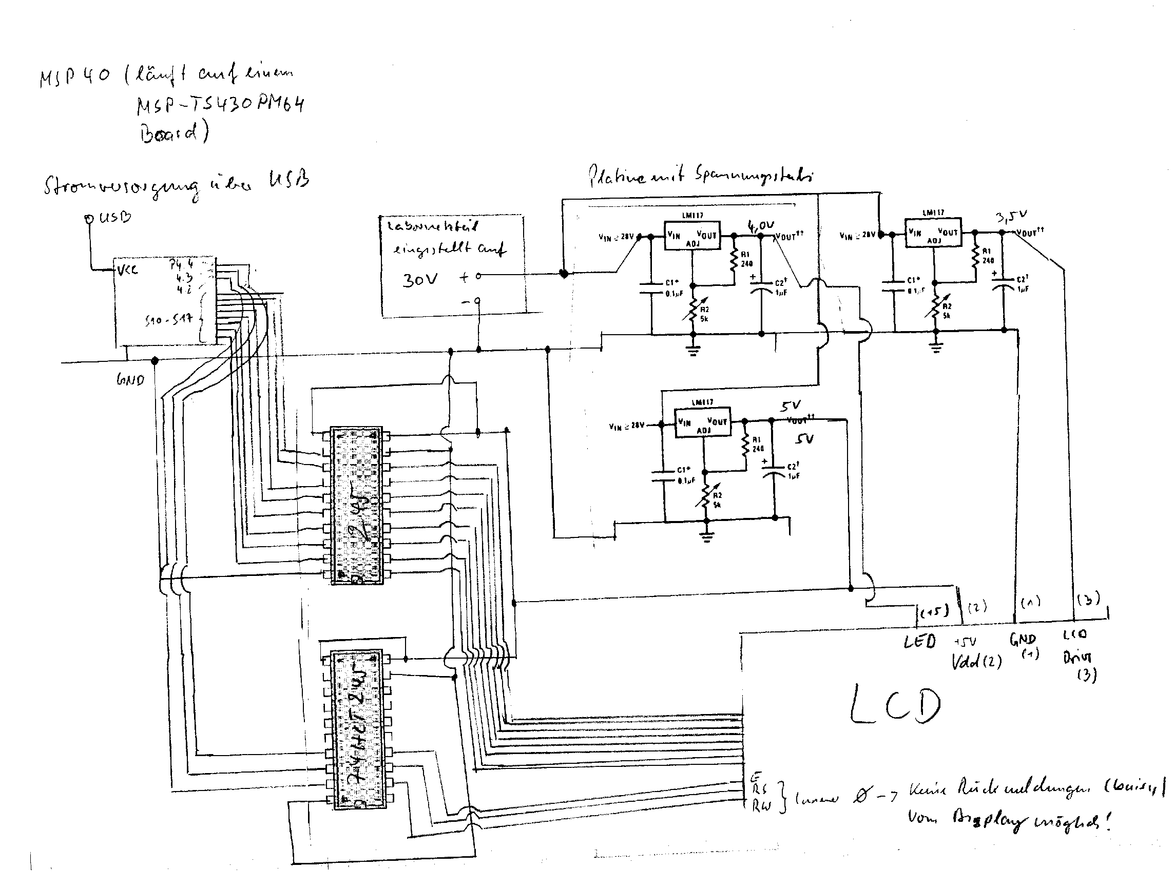

Hallo liebes Forum, ich wende ich an Euch weil ich jetzt gar nicht mehr weiter weiß. Ich veruche ein LCD-Display am MSP in Betrieb zu nehmen. Und ich habe jetzt wirklich alles probiert. Das Display ist ein AV1624 (Controller KS0066). Es ist bereits das zweite, weil ich das erste für defekt gehalten habe. Es hat eine eigene Spannungsversorgung (weil 5V) und wird über 2 Level-Shifter (74HCT245) angesteuert, einer für den Datenbus, einer für die Steuerleitungen (RS/RW/Enable). Eigentlich Unsinn ist, denn 3.3V sollten laut Datenblatt voll reichen. Vorher hatte ich es auch ohne probiert. Wohl schon 10x habe ich mit Multimeter und Debugger bewaffnet die Initialisierung (gemäß Datenblatt) durchgesteppt und gemessen. Es zuckt auch nicht ein einziges Pixel im Display. Was kann das sein? Hat jemand von Euch schon mal ein solches Display benutzt oder hat einen anderen Tip? Ach ja. Wait() sind ohne Ende im Quelltext und auch immer wieder mit anderen Einstellungen ausprobiert. Ich habe auch den Quelltext von www.mathar.com probiert. An dieser Stelle ein Dankeschön an den Ersteller dieser Seiten, der hier wohl auch rumgeistert?! Display Art-Nr Conrad: 181645 - 62 Vielen Dank schon alleine fürs Lesen. Grüße Uli

Hallo Uli, 1. welche Pegel kommen aus Deinen 245 ? 2. Hast Du auf "LCD-Drive" (Pin3) eine Spannung gelegt ? Otto
Ja klar 3,5 V auf LCD-Drive. Die Pegel aus den 245 sind 4,8V (wie Vcc für die 245)

Ja, habe ich - ich kliere hier gerade einen "Schaltplan" zusammen. Kommt in 10 Min....
Nicht gerade eine Augenweide und nur schematisch aber in 20 min zusammengamalt. Vielleicht sollte ich mich bei Warner Bros. bewerben.

Um das hier zu vervollständigen: Es lag, wie Otto schon vermutet hat, am Kontrasteingang. Die Spannung war viel zu hoch. Ich wußte nicht, dass man das Display damit völlig abschalten kann. Mit 'nem Poti wäre das wohl nicht passiert...
