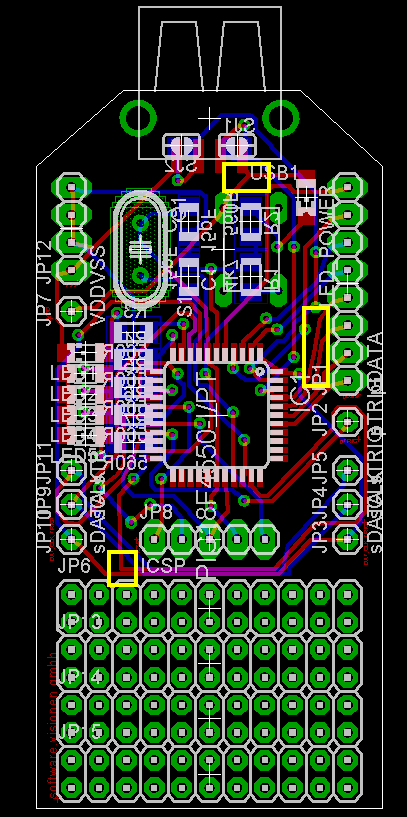

Hallo Forum,
immer wieder stand ich vor dem Problem, dass ich "mal eben" digitale
Daten à la I2C, SPI, USART, parallel brauchte, um irgendwas zu testen,
debuggen, ...
Ich habe inzwischen mal eine Platine gebastelt, die genau diese Signale
zur Verfügung stellt, mittels Taster umschaltbar, und mit USB-Stecker
zur Stromversorgung (z.B. direkt aus dem Oszi, das ja eh auf dem Tisch
steht... siehe Bild... Zum Einsatz kommt übrigens ein PIC mit
USB-Transceiver, so dass man über den USB-Stecker nicht nur die
Stromversorgung, sondern auch noch Datenübertragung realisieren kann...
Hat jemand noch Verbesserungsvorschläge
Und/oder jemand interessiert an der Platine? Dann lass ich direkt ein
paar mehr Platinen ätzen...
Michael

von Stefan (Gast)
Mir hat das Bild Angst gemacht. So viele Striche in verschiedenen Farben
übereinander... da habe ich nicht mal den Versuch unternommen, raus zu
finden, wie das Schaltbild aussehen könnte.

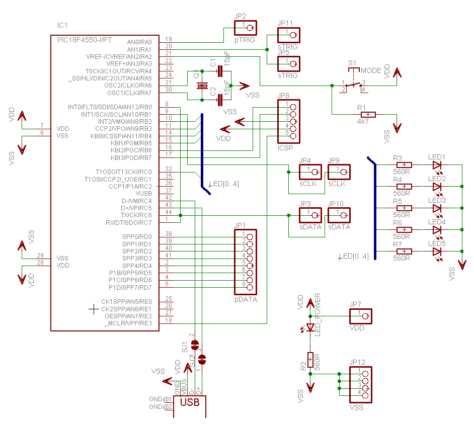

Vielleicht so übersichtlicher mit Schaltplan?
Das Ding hat einfach einen USB-Port, 4 StatusLEDs, Power-LED, Taster zum
Umschalten des Zustands, parallel Port über Pfostenleiste, serielle
Ports (CLK, DATA, Trigger)

Idee war einfach, eine möglichst kompakte Platine zu erfinden, welche
"irgendwelche" seriellen Daten ausgibt. Letztendlich ist die
Programmierung ja so individuell, wie man es gerade eben braucht.
Ich persönlich benötige einfach nur die Möglichkeit, zu Test- und
Diagnosezwecken, mal SPI oder mal I2C oder auch mal USART Daten zu
erhalten. Ob das Modul nun immer nur einen festen String sendet, oder
sogar Daten, die über USB empfangen werden, bleibt ja dem Programmierer
selbst überlassen. Und ob diese kontinuierlich gesendet werden, oder nur
beim Tastendruck, oder wie auch immer, ist ja auch eine Programmsache.
Daher ein Taster und 5 Status-LEDs...
Und um am Arbeitsplatz ohne zusätzliche Verkabelung, vielleicht sogar
noch einer zweiten Spannung, zum Ziel kommt, der USB-Port zur
Spannungsversorgung. Die meistens digitalen Oszis, die auf dem
Arbeitsplatz stehen, haben ja inzwischen eh USB.

Es erging mir auch so wie Stefan, mit dem 1. Post kann wirklich keiner
was anfangen (alles so schön bunt hier).

von Michael (Gast)
Ich würde persönlich auch den Weg über den FT2232 wählen, weil man in
erster Linie nur die Frontendsoftware für Windows/Linux programmieren
muss.
Zurück zu deinem Layout.
Ich würde dem Mikrocontroller wengistens an den VCC Pins einen
Kondensator spendieren. Dir Versorgungsspannung (USB) solltest du auch
noch mit einer Shottky Diode absichern und zusaetzlich eine Spule und
Kondensator setzen.
Ich würde Dir empfehlen einmal vom FT2232 das Datenblatt bezüglich
Randbeschaltung zustudieren oder bietet der PIC die gleiche
funktionalitaet des FT232RL ?

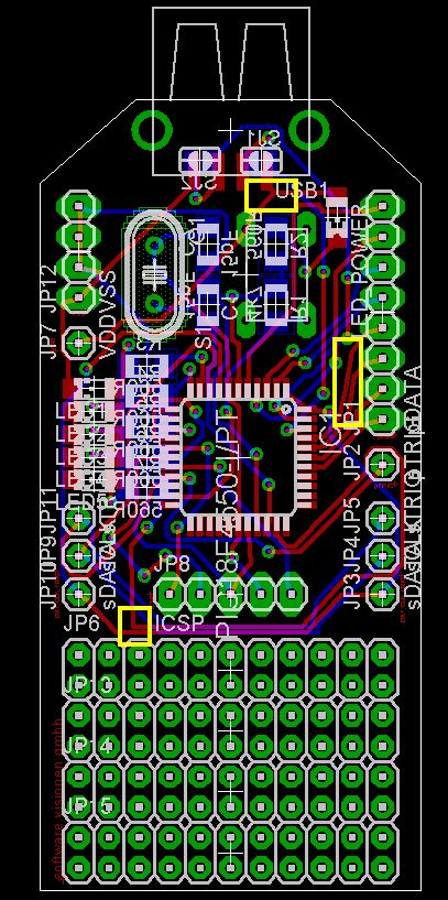

Zu deinem Projekt, stell doch einfach mal die Eagle-Files rein.
von Salmonellenbekämpfer (Gast)
Ergänzung:
Sowas geht beim besten Willen nicht (siehe Anhang, gelbe Kästen). Das
mußt du noch ändern.

von Michael S. (michael-s)
Salmonellenbekämpfer wrote:
> Ergänzung:
Wird gemacht... ;-)
