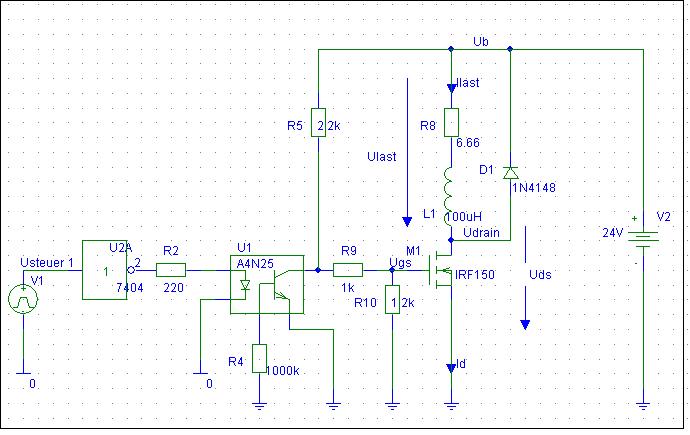

ich will eine pwm realisieren, allerdings sollen mit ihr höhere ströme
als ein paar mA geschaltet werden.
ich dachte an einen leistungstreiber oder wie auch immer die heissen wie
hier:
http://www.modding-faq.de/moddingfaq/led-neon/led-lankarte/optokoppler.jpg
eben mit dem µC dort wo der optokoppler in der schaltung gezeichnet
ist..
jetzt ist die frage: was für einen spannungsdrop muss ich erwarten, wenn
ich diese schaltung mit 5V betreibe?
habs schonmal testweise aufgebaut und mit ein paar hochlastwiderständen
last erzeugt.. die spannung droppte aber kaum.. hab ich was falsch
gemessen?
Hi!
Garkeinen, weil die Ugs ca. 1/3 Ub, also ca. 1,6V betragen kann und dein
Mosfet damit kaum öffnen dürfte. Lolevel Typen kommen mit 5V Ugs gerade
so auf einen vernünftigen Strom. Wenn du damit auch noch schnell
schalten willst kommste mit der Schaltung überhauptnicht ans Ziel.
Viel Spass, Uwe
danke.. aber.. auf welchen plan beziehst du dich?
bei meinem ist das ding mit b c und e kein mosfet....
soweit ich weiss, werden die anders beschriftet..
Oh, das jpg war ja garnicht von dir, tschuldigung.
>hier: http://www.modding-faq.de/moddingfaq/led-neon/led-...
Das ist aber auch nicht unbedingt ein Leistungstreiber.
>allerdings sollen mit ihr höhere ströme als ein paar mA geschaltet werden.
Ämmm was sind denn höhere Ströme? Wäre ein ULNxxxx zb. nicht eine gute
Lösung?
MFG Uwe
hmm die kenn ich nicht.. ausserdem hätt ich halt dern was was man aus
standard teilen baun kann..
nen ampere sollten die teile vertragen können..
also spg drop hast du die 40mOhm wenn der Transistor voll
durchsteuert... (kommt auch auf die Type an)
du willst damit nur leds treiben? dann is ein opto doch ein wenig
übertrieben, denn du das ganze mit 5V betreibst... ausserdem würde dann
eine zweite spg quelle dazu nötig sein... sonst macht der opto keinen
sinn...
