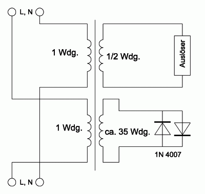

Bei uns ist gerade im Haus ein FI kaputt gegangen (Plastik gebrochen)
Und den hab ich nun aus Interesse zerlegt.
Dabei ist mir der Strom-Spannungs-Wandler untergekommen, den ich nicht
ganz verstehe.
(FI.gif im Anhang!)
Mir ist alles klar, bis auf den Sinn dieser vierten Wicklung mit den
zwei antiparalellen Dioden. Die hat ja gar keinen Einfluss auf die
Wandlung, oder?
Danke schonmal,
wulf

Es handelt sich hier um einen Stromwandler, der zunächst mal nur im
sekundärseitigen Kurzschluss gefahren werden darf. Zunächst mal, bei
kleinen Spannungen an der 35-W-Wicklung sind die Dioden inaktiv, wird
die Spannung größer, werden die Dioden leitend und stellen die
notwendige "Bürde" dar.

An der Primärspulen fällt ja eigentlich kaum Spannung ab. Zugelassen war
das Ding bis 40A; kann ich mir dann einmal ausrechnen, wie stark das
Magnetfeld ist.
Bzgl. der hohen Spannungen: im Normalbetrieb heben sich L und N ja auf.
Also ist Sekundärseitig alles 0 V.
Interessant ist auch, dass der komplette Auslöser mit 2:1 funktioniert
(1/2 Windung)
Im Auslöser ist dann ein Elektromagnet drinnen, der nur durch diese
halbe Wicklung "angetrieben" wird
Können die Dioden durch einen Kurzschluss bei > 0,7V die Induktivität
der ganzen Sache verändern? Was hätte das für einen Sinn?
