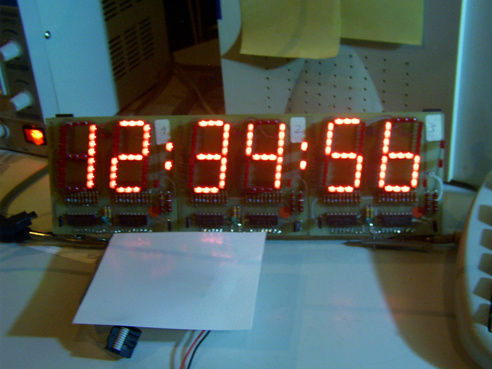

hallo, ich suche ein datenblatt,in dem mir die bcd-folge des
rtc gezeigt wird.der rtc ist in dem falle unwichtig,sollt aber einer
sein der noch zukaufen ist.wie der 1307 z.b.
habe damit vor eine uhr zu bauen die mit schieberegistern
mc14015 und bcd-decoden mc14511 arbeitet.habe hier solch
eine fertige einheit liegen.z.Z. schieb ich von einem baustein
den bcd-code einzelner zahlen rein,um zu testen ob das teil funzt.
geht auch.habe 6 stück der 7 segmentanzeigen und wäre für eine
uhr genial.

ja danke peter.okay werde den maxim ds1307 verwenden.
habe mir das datenblatt vom ds1307 angeschaut und habe gedacht das
der code in bcd-form ausgelesen wird.da ich,wie gesagt die
anzeige-einheit
mit 3 mc14015 und 6 mc14511 habe dachte ich,ich kann den bcd-code gleich
so in die anzeige laden,aber dem ist ja nicht so.werde mich da mal
schlau
machen und den code versuche in einen attiny2313 einzulesen.wäre ja zu
einfach wenn das so ohne weiters ginge.
ich dachte erst der bcd-code wird in vorm von nullen und einsen
heraus-getakte wie:
0001 0011 0010 0011 ......und ich könnt den takt vom ds1307 als takt zum
einlesen für die mc14015 verwenden.
aber danke erstmal ,werde mich im forum mal umschauen.
