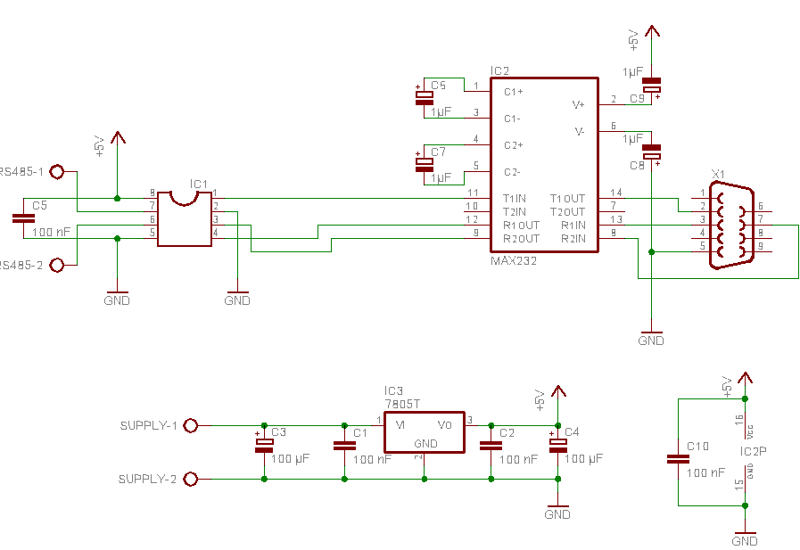

Hallo Leute!
Ich habe versucht einen RS232<->RS485 Konverter zu entwerfen. Ich bitte
mal darum die Schaltung im Anhang zu prüfen und mir zu sagen, ob das so
richtig ist oder ob ich irgendwo einen Fehler mache.
Vielen Dank für die Mühe,
sascha

oh.. IC1 ist ein MAX485
von Rahul D. (rahul)
Sind C8 und C9 richtig herum? (Hab das Datenblatt gerade nicht zur
Hand).
Dem Richtungssteuerpin des MAX485 könntest du noch einen Pull-down
Widerstand spendieren.
von Sascha (Gast)
jo... C8 und C9 stimmen so. Da Stecken dann die -12V bzw. +12V drin.
Welchen Zweck würde der Pull-Down erfüllen?
Der MAX485 würde nicht ungewollt ins Netz senden.
Bietet sich dann an, wenn der steuernde Portpin auch hochohmig werden
kann.
(Ist nur ein Vorschlag)
von Sascha (Gast)
>kann.
Aber kann er doch nicht, oder? Also der Ausgang vom Max232 ist doch
immer H oder L. Oder nicht?
von Josef (Gast)
Pin 2 und 3 vom Max 485 gehören gebrückt. Masse weg.
SG Josef
von Sascha (Gast)
@Josef
Danke... das leuchtet natürlich ein. Darum ist einer auch invertiert.
Jein.
Wenn man die Daten empfangen will, die man sendet/gesendet hat, dann
kann man den RE-Pin (oder war es der andere?) auch konstant grounden.

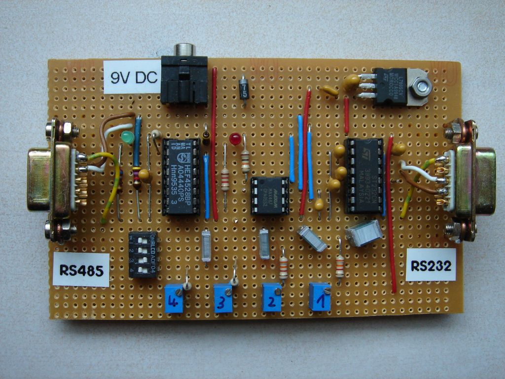

Ich habe mir dann ein RS232-RS485-Interface mit Timeout-Monoflop
selbstgebaut, damit funktioniert es perfekt, aber die Senderaktivierung
wird damit ja in Hardware (und unabhängig von Windows) durchgeführt; das
Programm weiß garnicht, daß RS485 stattfindet. Kleiner Nachteil meines
Interfaces: ich muß die Baudrate dort einstellen.

von Günter (galileo14)
@Severino:
Hab' meine Handskizze jetzt doch mal gescannt; sieht gekritzelt aus (ist
sie ja auch), aber ich denke, man erkennt, wie die Schaltung aufgebaut
ist.
... und noch ein Foto dazu.

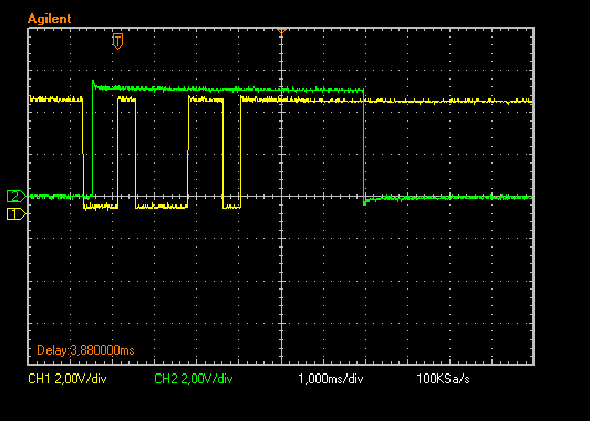

von Sebastian E. (der_andere_sebastian)
Zwar ist der Thread schon etwas betagt, aber ich hoffe, das macht
nichts.
Ich habe den monoflop-basierten RS232-RS485 Wandler laut Schaltung von
Günter R. (in diesem Diskussionsfaden zu finden) nachgebaut. Mein
Timing-Kondensator ist jedoch 1000 nF (Tantal), da ich primär niedrige
Baudraten benötige.
Das Problem sieht man im Anhang: Ähnlich wie schon von Jochen S.
befürchtet, geht mir bereits bei 2400 Baud ungefähr das halbe Startbit
verloren.
An 9600 ist da gar nicht mehr zu denken.
(gelb: RS232-TX nach Pegelwandler am DI Pin des MAX485, grün:
RE/DE-Signal)
Ist eine solche Verzögerung beim Triggern des Monoflop (MC14528BCP)
normal? Oder sind die 1uF-Kondensatoren schuld?
von Falk B. (falk)
@Sebastian E. (der_andere_sebastian)
>verloren.
Da ist was faul.
Wahrscheinlich. Mach mal lieber 10 nF (NANO) und dafür den Widerstnad um
den Faktor 100 grösser.
MFG
Falk

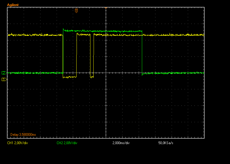

Danke für den Tip. Die Richtung stimmt, schon mit 47nF ist das Problem
praktisch gelöst. Leider sind mir eben nacheinander schon vier SP232
kaputt gegangen, aber ich glaube nicht, daß der Kondenastor daran schuld
ist. Vermute eher Latch-Up beim Einschalten oder so etwas.
Nachtrag: Alles ok, das angehängte Bild zeigt nun das Signal bei 2400
Baud, Verzögerungszeit des MF nach Augenmaß abgeglichen.
Da die Flanken am Anfang der Signale jetzt praktisch zusammenfallen,
sollte auch ein Betrieb bei höheren Baudraten möglich sein.
Offensichtlich war der Tantalkondensator zu hochohmig, oder 1uF eben
einfach zu viel.
Nebenbei gesagt habe ich jetzt einen MAX202 eingesetzt. Der scheint
unempfindlicher zu sein.
Vielen Dank nochmal für die schnelle Hilfe.
Bitteschön. Die vier Leitungen im Top-Layer können natürlich als
Drahtbrücken ausgeführt werden. Bohrerdurchmesser 0,6 für normale
Bauteile empfohlen, 0,8 für Jumper und 0,95 für die
Wago-Federkraftklemme.
Sicherlich kann man das Layout noch wesentlich verbessern. Aber für eine
kleine Testschaltung reicht es.
