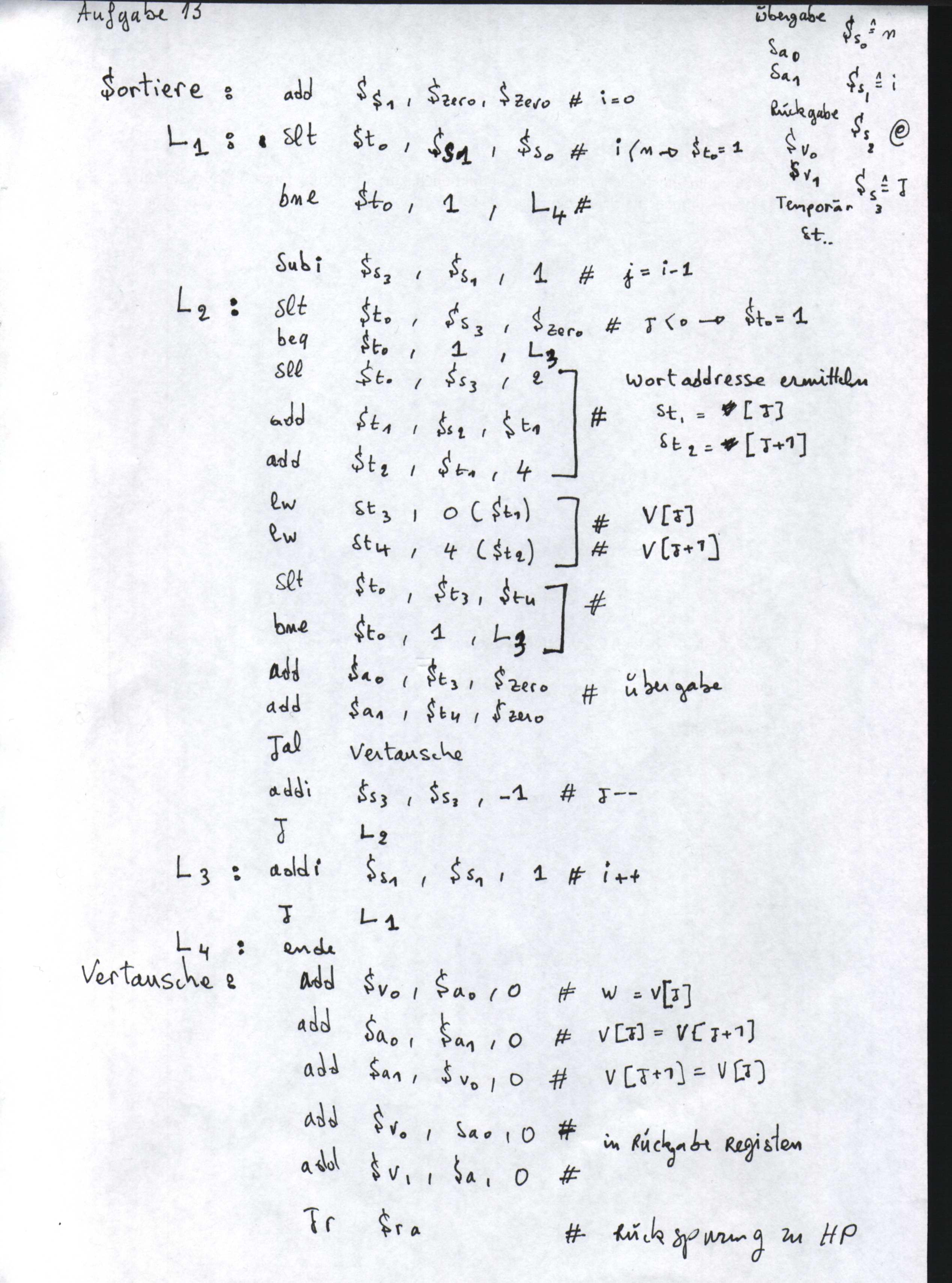

auf die Vorbereitung auf eine up-Klausur bin ich auf die folgende
Aufgabe
gestoßen.,Leider habe ich keine Lösung von dieser Aufgabe, die für meine
Programmierkenntnisse aufwendig ist .hier ist mein Lösungsvorschlag
http://www.kram-hochladen.de/download.php?id=NDY1NDY=,
ihr könnt gucken ob ich mit mein Latein richtig liege.
hoffe dass ihr mir weiter Hilft auch mit tipps wie ich die
mips-assembler
beherrschen kann.
danke
Aufgabe13:
Gegeben seien die beiden folgenden C-Funktionen zur Sortierung eines
Vektors v mit n Integer-Komponenten nach dem Bubble-Sort-Verfahren.
void vertausche(int *v, int k)
int w;
w = v[k];
v[k] = v[k+1];
v[k+1] = w;
void sortiere(int *v, int n)
int i, j;
for( i=0; i<n; i++ )
for( j=i-1; j>=0 && v[j]>v[j+1]; j-- )
vertausche(v,j);
Übersetzen Sie die beiden C-Funktionen jeweils in ein
MIPS-Assembly-Unterprogramm.
Gast #508233
klugscheiss:
du schreibst noch eine main Funktion die sortiere und vertausche
benutzt.
dann rufst du den Compiler wahrscheinlich gcc mit dem parameter für
assemblerlisting auf und schaust dir dieses an.
Dies ist eine Lösung deiner Aufgabe ;-)
Übrigens dein Link geht nicht.
