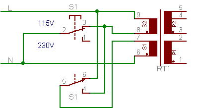

Wie kann ich die Primärspulen eines Trafos mit einem
Spannungswahlschalter 230V/110V verdrahten?
Der Schalter ist ein zweipoliger Umschalter. Die Primärseite des Trafos
besteht aus 2 Wicklungen a 110V und einer Wicklung von 10V. In Reihe
ergibt dann 230V. Schaltet man die beiden 110V Parallel ergibt sich die
110V. Wie kann ich diese Wicklungen mit dem Umschalter verdrahten?

Hallo Achim,
         |    Wicklung A         |         Wicklung B
         |      _              |             _
     N  --------UUU--.           |         .---UUU---.
                     o           |         o         |
                110V   \  220V   |           \       |
                     o  \o       |         o  \o     |
     L  -------------'-------------------------------'

Das ist oft wie ein "Polwendeschalter" aufgebaut:
O----O      O    O
            I    I
0----0      0    0
die Nullen sind die Anschlußpunkte, zwei Brücken werden mit einer
Drehscheibe auf die beiden Positionen umgeschaltet.
Im Prinzip dieselbe Schaltung wie von Martin gezeichnet.
#508107
@Achim,
dann klemm doch die 10V Wicklung anstelle der Brücke zwischen die
Schalter!
Wo ist das Problem???

Das mit den 10 V hatte ich nicht gelesen. Ist die heutige amerikanische
Netzspannung nicht 115V also wieder genau die Hälfte unserer 230V ?
Gast #508113
@Achim Schmidt
@Hans
>Das bleibt dir überlassen. Umschaltung 110/230V klappt aber nicht mit
>2xUM.
??? Wetten dass!
MfG
Falk
Gast #508120
@Martin
Genau dieser Anstoß hatte mir gefehlt. Vielen Dank.
@Christoph
Die Amerikanische Spannung ist 115V. Das Gerät soll aber für das
Japanische Netzt umschalbar sein. Die haben 110V.
