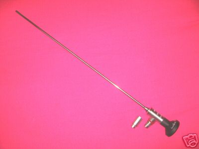

mich würde interessieren, wo man ein starres endoskop ausleihen kann.
kfz-werkstatt? elektriker? elektriker die ich kenne besitzen sowas
nicht!
der grund: ich hab beim bohren wohl nen kabelkanal angesemmelt. der FI
ist aber nicht rausgesprungen. es funktioniert auch alles. ich wollte
mit dem endokop nachsehen ob eventuell die kabelisolierung beschädigt
ist.
beleuchtung für das endoskop wird nicht benötigt, da man von der dose
her mit ner taschenlampe zur unglücksstelle leuchten kann.
gruss der kassierer
von Sonic (Gast)
Hi Kassierer,
hatte mal einen defekten Zylindrkopf am PKW, die beim VAG-Händler hatten
so ein Teil. Ob die's verleihen weiß ich nicht. Firmen, die mit Kesseln
oder Kompressoren zu tun haben könntest du evtl. auch mal fragen.
Gruß S.

von Kassierer (Gast)
der unfall kam dadurch zustande, das ich mit ner schlagbohrmaschine in
die betondecke wollte. da musste ich so derbe fest drücken, das ich
plötzlich im kanal hing. da is also nix mit einfachem aufkloppen. die
decke is auch schon gestrichen (OMG!!!). anschliessend hab ich mir nen
bohrhammer gekauft. es gab danach keine unfälle mehr g. bei ebay gibts
die starren teile günstig. leider wollte ich nicht extra 50 bis 100 euro
dafür ausgeben, da ich danach garantiert kein endoskop mehr benötige g
durchmesser müsste so 4 - 6 mm sein (war ja n 6er bohrer hehehe). rufe
die tage mal elektro-meisterbetriebe an.
gruss - der kassierer
tja das war wohl nicht. einer hat am telefon fast gelacht :(
wenn der FI bei der aktion nicht rausgeflogen ist, kann es sein, das
eigentlich alles in ordnung ist? alle steckdosen und schalter
funktionieren...
von Sonic (Gast)
Wenn du den PE getrennt hast wird der FI auch nicht mehr 'rausfliegen!
Das Einfachste wird wohl sein, wenn du dir ein VGB-A3 Messgrät ausleihst
(einfacher zu kriegen als ein Endoskop) und alle Steckdosen und
Verbraucher prüfst. Damit biste auf der sicheren Seite und es geht recht
fix!
