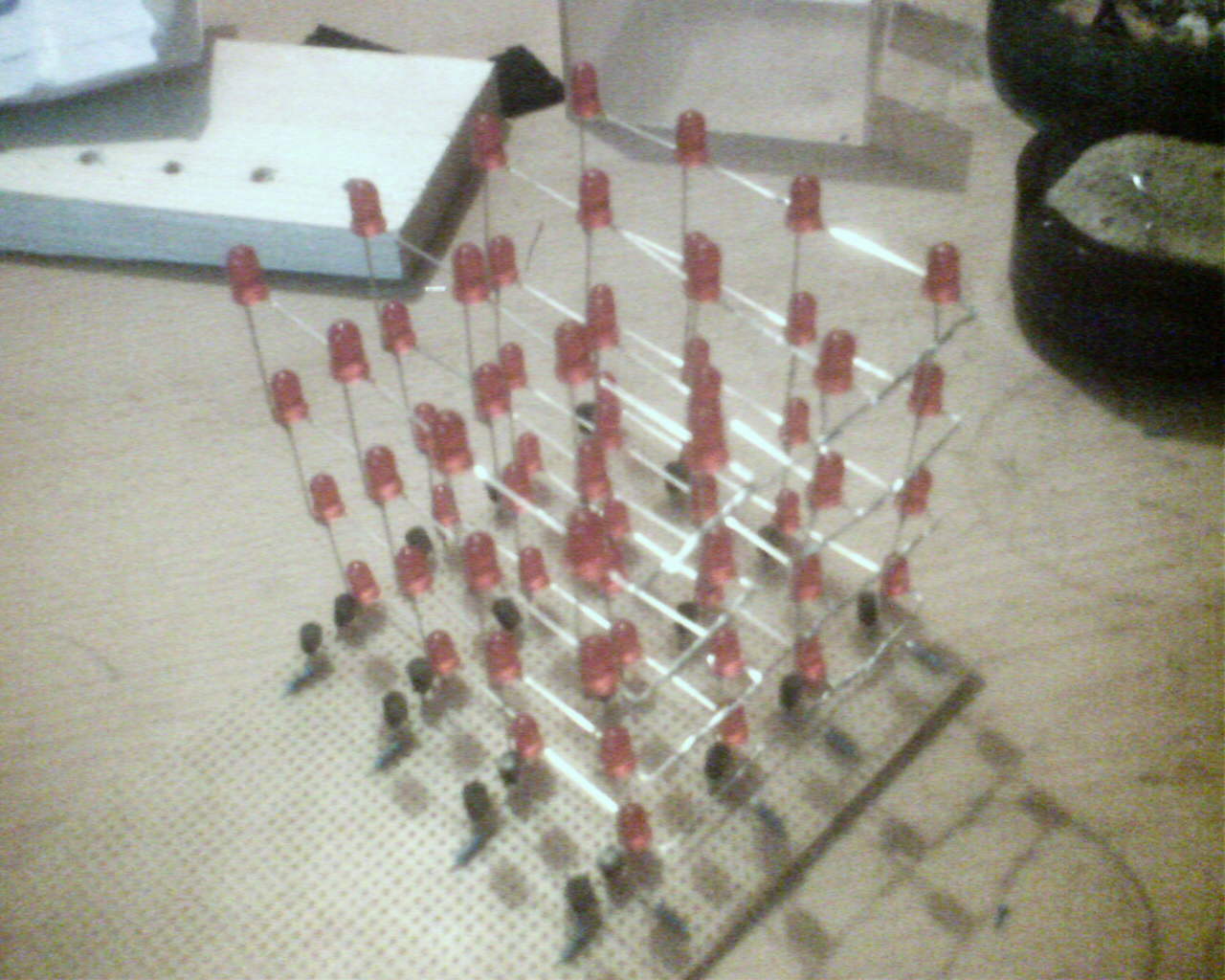

von BennyS (Gast)
Also ich hab mir auch mal so ein Cube gebaut (Nachmittags langeweile).
Mein Erfahrungen:
1. Viel wichtiger als Matte-LEDs ist sie dazu bekommen das die untern
die oberen nicht anleuchten.
2. Der Abstand der LEDs sollte gut gewählt sein, sonst sieht man die
hinteren nicht mehr. Mein Cube hat 5mm LEDs in einer 4x4x4 Matrix mit
Abstand zu einander von einer Beinlänge (so konnte ich ohne extra Draht
alles zusammen Löten), bei mehr LEDs würd ich aufjedenfall mit mehr
abstand bauen.
3. Das ganze wird wackelig, ich hab erst streifen von 4 LEDs zusammen
gelötet und dann 4 von den Streifen übereinander und trotz
Steckbrett(Dachlatte mit 5mm Löchern im richtigen Abstand) wirds heikel.
Durch "dummheit" oder "übervorsicht" ;) verbogene Felder bekommt man nur
schwer wieder gerade.
4. Nimm kein Kupfer- sondern Siberdraht das sieht besser aus.
Und eine Bitte, wenn du weißt wie du das ganze vernünftig Ansteuerst,
verats mir. Ich hab da keinen wirklich Grünenzweig gefunden war halt nur
ein Nachmittagsprojekt.

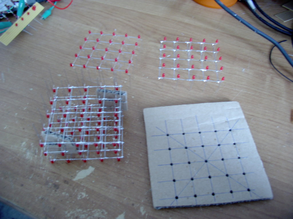

von Bjoern M. (salival)
Es sind zumindest Low-Current-LEDs. Mal schaun, ob das in dem Fall nicht
sogar ein Vorteil ist.
>abstand bauen.
~1,75cm, damit ich es spaeter auf 100x80 geroutet bekomme.
Bis jetzt sind die Dinger sehr stabil. Ich hab zusaetzliche
"Quertraeger" drin, wie es im ersten Link empfohlen wurde.
Ich hab ne Rolle Klingeldraht geschlachtet. Der war verzinnt.

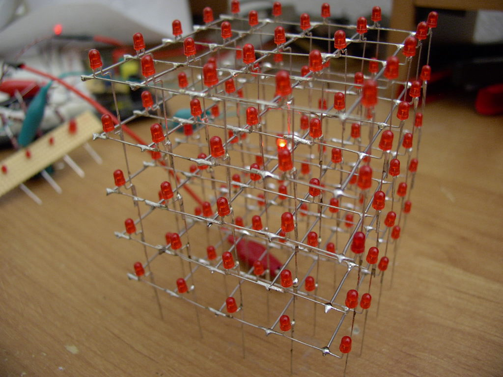

Hier noch im close-up...
gruss, bjoern.

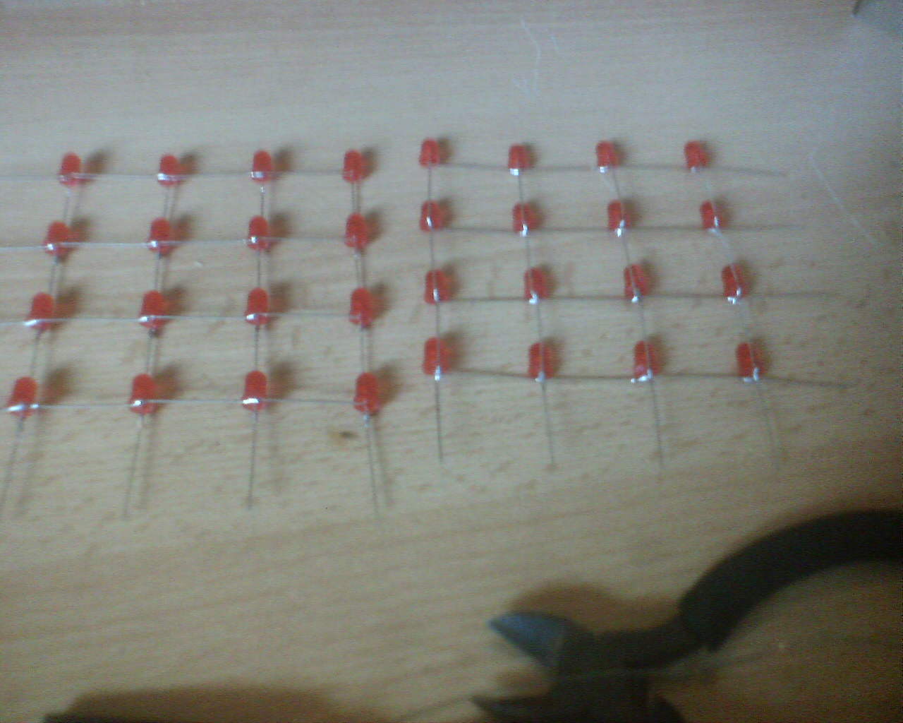

Ich bin gespannt, hab damals Säule für Säule und gleichzeitig 4 Ebenen
angesteuert und ohne auf die Geschwindigkeit zu achten. Also 16x4.
Ich hänge mal ein paar Bilder an.
Hier 2 von den "Matrizen"
von BennyS (Gast)
Der Cube auf der Trägerplatine, leider alles ein bisschen unscharf mit
dem Handy aufgenommen.
>Das gefällt mir!
>Sauarbeit, oder?
Jein. Zumindest weniger als ich gedacht haette. Aber 5x5x5 ist auch noch
relativ klein. Respekt an die Konstrukteure der 8x8x8 oder gar 10x10x10
RGB-Versionen. Die Ausdauer haette ich glaube ich nicht. Am Ende wurde
die Ausrichtung in der Z-Achse auch immer schwieriger. Das A&O ist eine
genaue Vorarbeit beim Biegen und Ebenen zusammenloeten. Wenn man dann
noch nach jedem Schritt die Beinchen wieder parallel ausrichtet, geht
das "Stapeln" relativ flott.

Statusupdate:
Die Hardware ist fertig. 4xSchieberegister + 25x390R + 1xULN2003. Ergibt
einen LED-Cube mit SPI-Anschluss.
Weiter bin ich aber noch nicht... Werd erstmal einen Tag drueber
schlafen und mir dann heute Nacht Gedanken machen, wie ich die Software
schreibe.
In echt siehts besser aus.
gute nacht, bjoern.

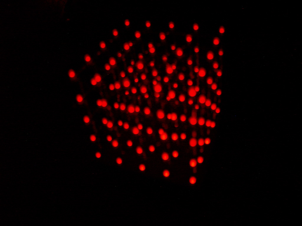

>Dazu brauchst du aber kein 3D-Gebilde, die dritte Dimension erreichst du
>ja durch die Drehung.
Hab mich wohl missverstaendlich ausgedrueckt. Die LEDs sollen
zweidimensional angeordnet werden und die Drehung ergibt wie Du schon
sagst die dritte.
Also wenn eine normale Propellerclock in der Seitenansicht so...
...oder so aussieht...
...dann meine ich sowas mit "Kombination aus Propellerclock und
LED-Cube":
Das Riesending in Ringform ist eigentlich auch nur eine "normale"
Propellerclock.
gruss, bjoern.
PS: Status: die Ansteuerung mit 4bit-PWM funktioniert schonmal grob.
Also theoretisch 16 Graustufen. Auf dem Bild haben die Ecken Stufe 15
und die Kanten Stufe 1. Soviel dazu :) Sieht aber in echt besser aus.
