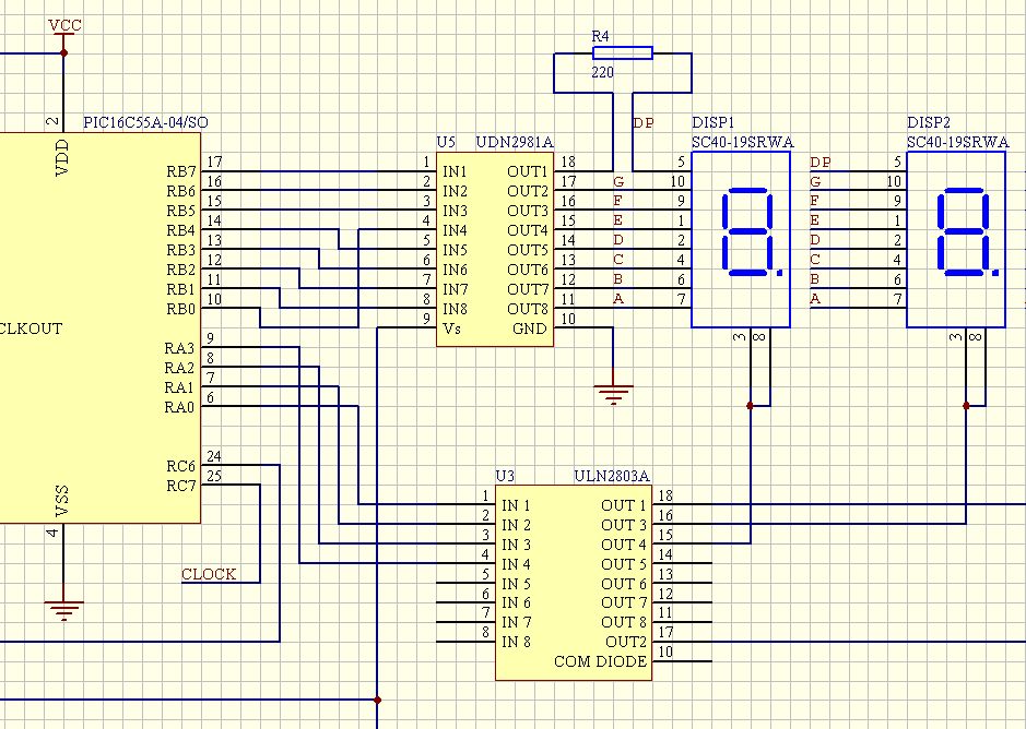

Ich versuche in einem Projekt ein Countdown Timer zu konstruieren, der
von 99 - 0 Tage zählt. Das ganze soll an zwei 7-Segment-Anzeigen
ausgegeben werden und mit 2 Tastern (oder über einen Laptop) soll man
die Tage einstellen können. Kann mir jemand Tipps geben, wie ich da
vorgehen könnte???
mfg Patrick

Schon klar, nur die Frage ist, welchen ich nehmen soll, welche der
Bestgeeignete ist.

Ein PIC16F57 ist gut geeignet, aber auch leistungsfähigere Typen, die
auch ICD bieten (In-Circuit Debugging).
Du kommst aber nicht um externe Transistoren herum, ausser es handelt
sich um sehr kleine low current Anzeigen wie Avago HLMP-A103 (Avago
hiess früher Agilent hiess früher Hewlett-Packard).
Viel Spass

Von PIC-Programmieren hab ich keine Erfahrung, aber C und Assembler hab
ich schon programmiert. Und die zwei 7-Segment-Anzeigen ziehen zusammen
maximal 600mA (etwa 50mm Ziffernhöhe). Die Transistoren brauch ich
schon. Wahrscheinlich werde ich schon einen PIC wählen, weil meine
Arbeitskollegen schon mal ein Projekt mit einem PIC realisiert hatten.

Bei Microchip (www.microchip.com) findest Du zwei interessante
Application Notes inkl. Source Code:
AN557 (Four-Channel Digital Voltmeter with Display and Keyboard)
AN590 (A Clock Design Using the PIC16C54 for LED Displays and Switch
Inputs)
Du brauchst wohl Treiber für die Segmente und auch für die gemeinsamen
Kathoden.
Könnte irgendie so aussehen (siehe Attachment)
Viel Spass
