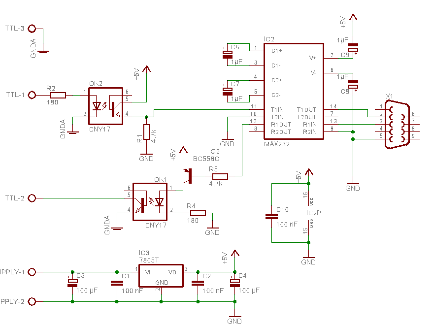

Wie der Titel verräte habe ich versucht einen RS232 <--> UART konverter
zu entwerfen, der galvanisch - mit Optokoppler - getrennt ist. Wäre
toll, wenn ihr euch das mal anschauen könntet, ob das so stimmt.

kleiner Nachtrag:
Bitte mal das Augenmerk auf die Sachen links vom MAX232 legen. Also
Transistor, Optokoppler, Widerstände.... ob das so alles richtig
dimensioniert ist. der Rest hat so schon funktioniert ;-)

Fehlt an dem Pin "TTL-2" nicht ein Pull-Up ? Wenn der MAX ein "High" an
den Ausgang legt, dann schaltet der Optokoppler ja nicht durch, folglich
hängt der Kollektor vom Optokoppler doch in der Luft, dort sollte nun
aber auch ein "High" anliegen. Ok, man kann, je nach Controller, den
internen Pullup einschalten, aber universeller wäre es, wenn der
Kollektor vom Optokoppler einen "eigenen" Pullup hätte, oder sehe ich
das falsch ?
Gruß, Andreas

Die TTL-Seite ist ein digitales Thermometer. Daran kann ich auch nichts
ändern. Jedenfalls hat das einen Internen PullUP. Selbst wenn ich wöllte
könnte ich keinen PullUP hinzufügen, da mir ja das "UP" also die 5V vom
Thermometer fehlen. Ich habe nur Rx Tx und GND.
