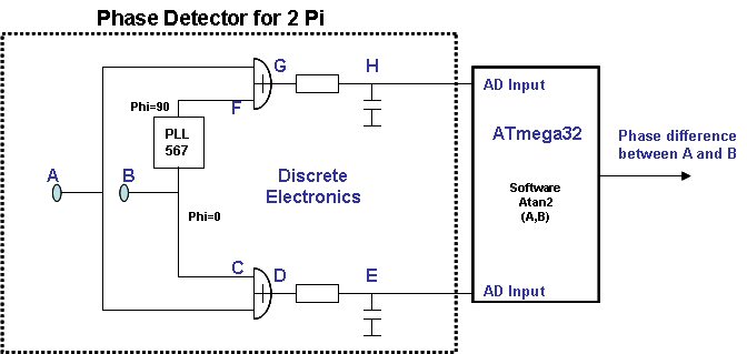

Gast #509983
@Jörg:
"Eventuell beschreibst du ja lieber mal dein Problem."
Anbei das "Problem", was aber eigentlich gar keines ist, bzw. sein
sollte. Nix aufregendes mit einer Abtastrate von ca. 1 Hz.
Phasenauflösung soll so bei einem Grad liegen. Da kann man noch vieles
nebenbei rechnen lassen. Lookup-Table wäre auch möglich mit 2*360 10bit
Werten (also 720 bytes). Hab ich aber noch nicht weiter verfolgt.
Vielleicht ist das ja die einfachste Lösung.
"-O3": Bei allen verfügbaren compiler flags -O1 bis -Os kommt ungefähr
immer die gleiche Codelänge raus, d.h. 40-50% weniger als bei -O0.
Moderator Persönliche Seite #509998
Ja, Lookup-Tabelle oder stützpunktbasierte Interpolation, das Ganze
möglichst im Integer-Bereich.
Andererseits ist die Frequenz wahrscheinlich wirklich gering genug,
dass du alle Zeit der Welt zum Rechnen hast, und Programmspeicher
hast du auch noch reichlich.  Wenn's die Entwicklung des Prototypen
schneller macht, ist also die Gleitkommarechnung vielleicht gar nicht
so fehl am Platz.  Wenn sie's am Ende ohne Einschränkung tut, warum
solltest du sie nicht auch einfach benutzen?  Schließlich wirst du
von Atmel kein Geld zurück bekommen, wenn du Teile des ROMs nicht
benutzt. ;-)
