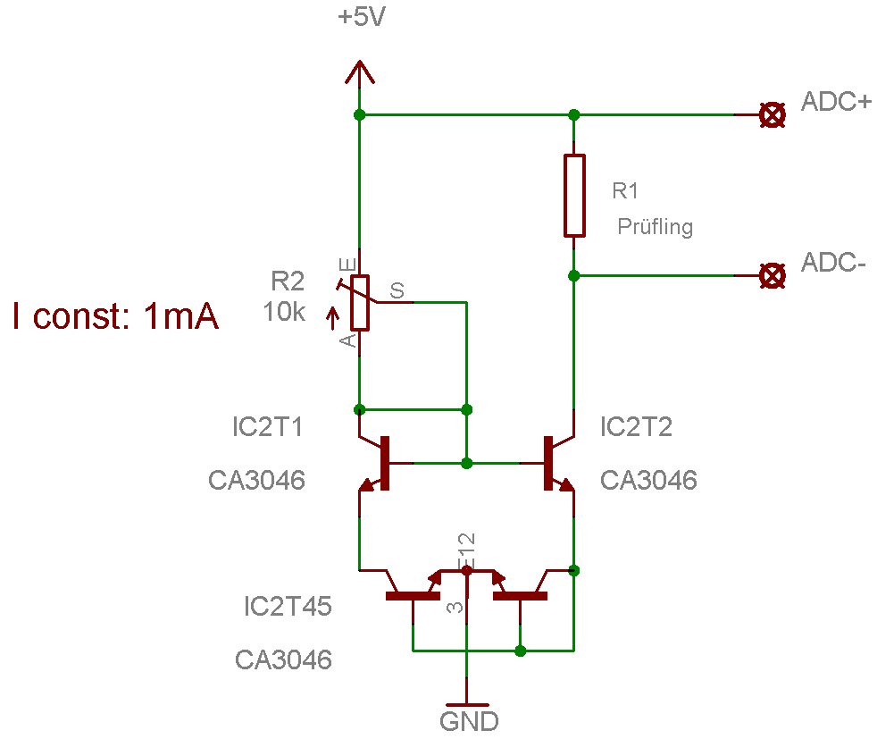

ich benötige zur Messung des Hautleitwertes eine Konstantstromquelle,
die mir 5µA liefert. Dabei beträgt die Versorgungsspannung 3V.
Habe es auch schon mit einer JFet-Schaltung probiert, nur leider versagt
diese aufgrund der relativ geringen Versorgungsspannung bei
Lastwiderständen von mehr als 200k. Dies deckt leider nicht den
kompletten Messbereich ab, da der Hautwiderstand weit größer als 200k
sein kann.
Ich hoffe ihr habt eine Idee, wie man dieses Problem beheben kann.

Spätestens bei 600k ist lt. Ohm'schen Gesetz eh' Schluss, weil die 3V
Versorgung ab da keine 5uA mehr aufrecht erhalten können.
Wie wäre es mit einem DC/DC Wandler?
So kleine Konstantstromquellen baut man nach Howland auf. Nach diesem
Prinzip lassen sich Stromquellen bis in den pA-Bereich aufbauen.

Danke für die Links; ich dachte zunächst an Stromspiegel, da 3V
Versorgung sehr knapp sind und OPs mit Shunts den maximalen Pegel weiter
senken.
Ich würde daher zunächst die 3V verdoppeln, um mehr 'Luft' für die
Schaltung zu schaffen.
