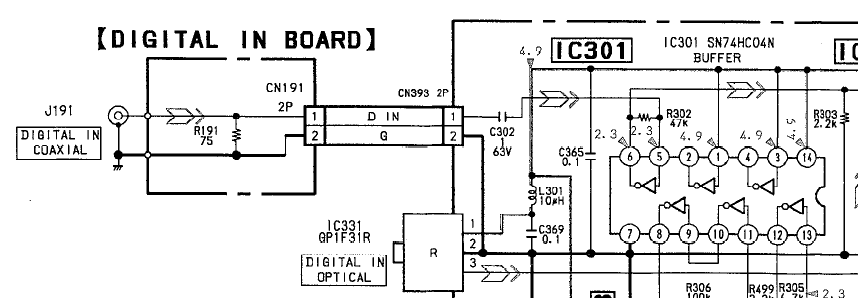

Gast #510117
Hallo Jörg,
ich muss jack recht geben, selbst die grossen Hersteller machen das so.
Schau Dir mal Service Manuals von CD  DAT  MD oder was es sonst noch
so
mit SPDIF optisch + coax ausgang gibt, an.
Ist meistens irgendein TTL Gatter.
Frank
Gast #510126
ahem, genauer:hc, nicht ttl.
typisch zb 74hc04
aus vrds-7 manual: hc04, 0,47u + 120r in reihe, an der buchse 56r nach
masse + 47r in reihe zum output

Gast #510308
@Jörg
Jetzt sehe ich erst, das du Dir sorgen um den Eingang machst.
Im anhang ist noch mal die SPDIF eingangsbeschaltung.
So eine verteilung habe ich selbst schon so gelöst.
Frank

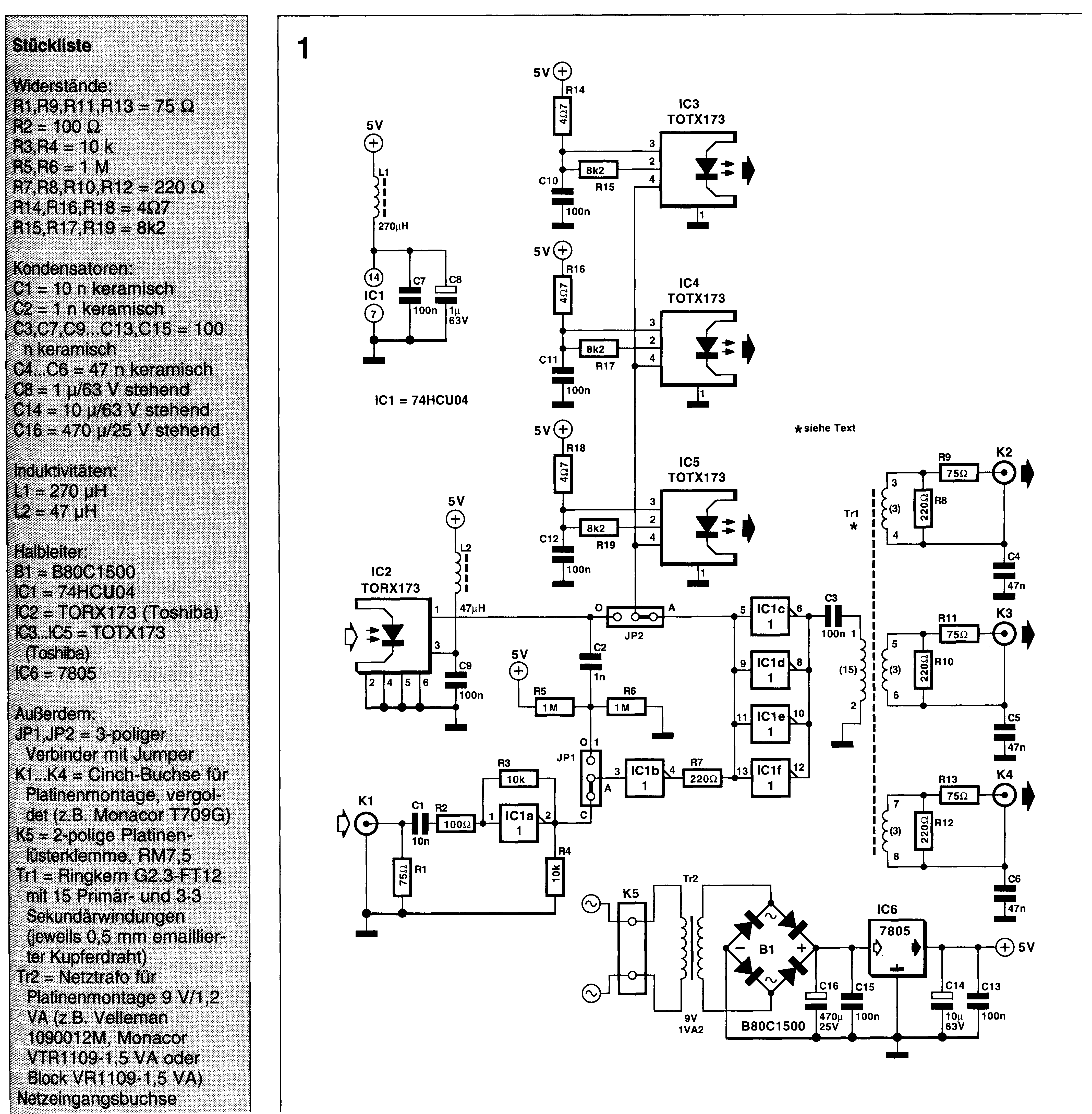

Gast #510329
Das Einfachste wird wohl so aussehen:
den einen Eingang (S/PDIF Coax) mit einem 4fach-Puffer-IC verstärken und
an jeden Ausgang einen Coax-Übertrager anschließen, der jedoch nicht für
50 Ohm-, sondern für 75 Ohm-Leitungen gewickelt ist.
Besonders lange Leitungen kann man aber nicht damit betreiben.
Ausprobieren.
Blackbird
Gast #510552
Dank an Frank (fast so ein prime Reim wie Danke, Anke)
es wird also mit Logikgattern in der Grauzone gearbeitet. Eine
Gegenkopplung (Oszillationsgefahr?) hält den Pegel irgendwo in der
Mitte, das Signal wird kapazitiv draufgekoppelt. Das Gatter macht mit
seiner Steilheit hoffentlich einen größeren Hub, den das nächste Gatter
dann als low und high interpretiert. Ich habe sogar nur knapp 200 mV
Signal am Eingang, gestern gemessen.
Ich werde also mal mit Gattern und Übertragern experimentieren. So
kleine Ringkerne sind ja schnell selbst gewickelt und können netterweise
Impedanzen transformieren. Die Kabellängen von geschätzt 20-30 Metern
machen mir noch Sorgen, mal sehen.
