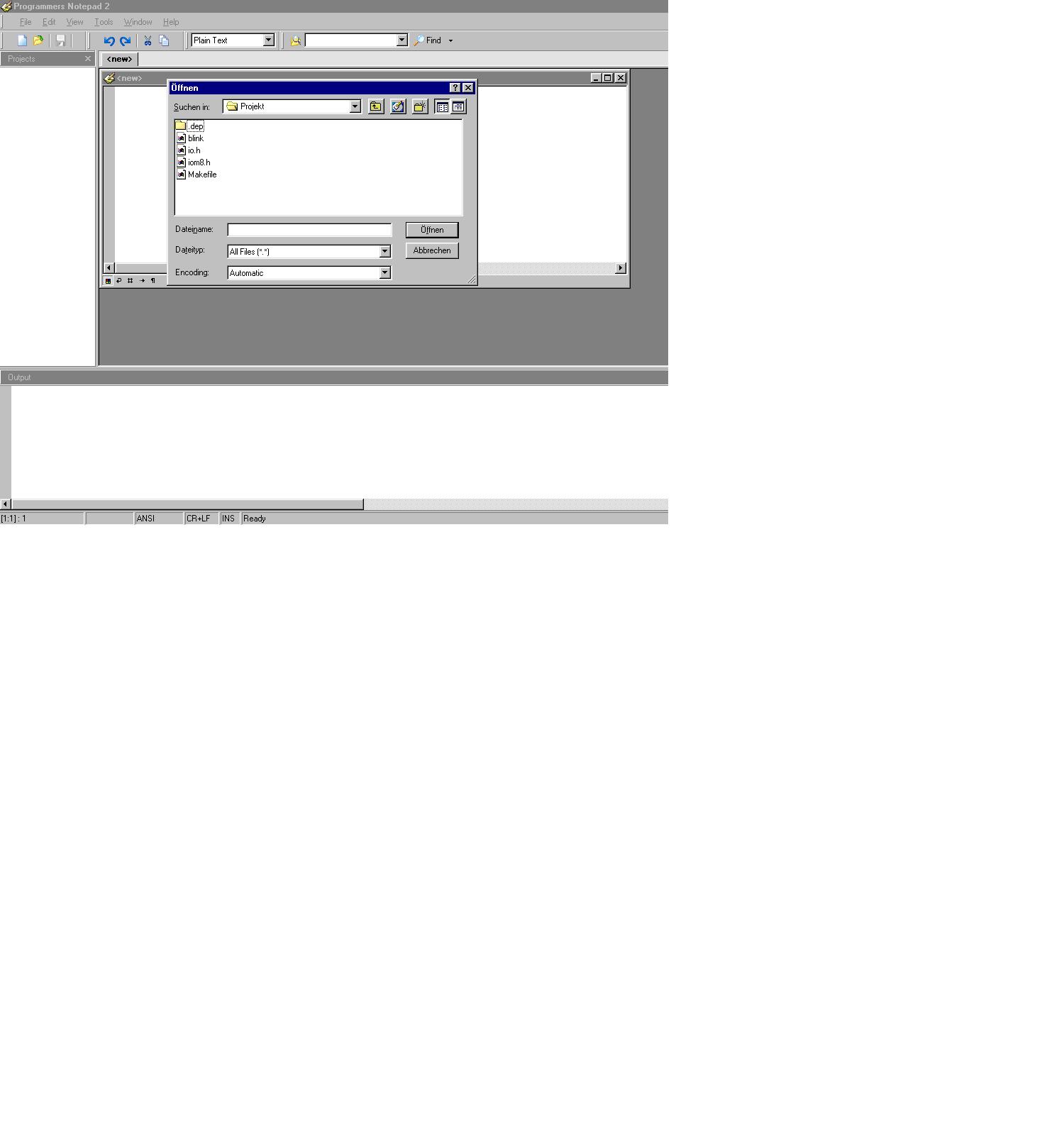

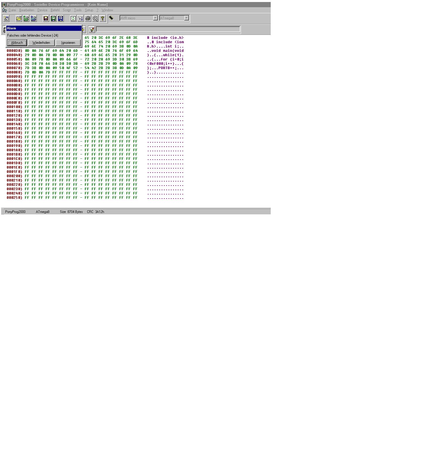

Gast #512842
Hallo Allerseits!
Hier nun das Makefile für mein Projekt blink. Es lässt sich mit
Notepad++ öffnen. Die Fehlermeldungen habe ich als Screenshots im jpg
Format erstellt.
Danke für die Hilfe!
Anselm
Gast #512879
Was du machst ist totaler Quatsch, lies endlich die angegebenen Links
,das Tutorial und das Buch was du dazu bekommen hast, sonst wird das
nichts.
Mit Ponyprog flasht man das compilierte Programm, nicht den
Programmtext!
Auf deinem ersten Bild ist keine Fehlermeldung sondern ein Öffnen
Fenster.
Dein Makefile ist noch überhaupt nicht auf das Projekt eingestellt.
Deine Datei muss blink.c heissen nicht nur blink
